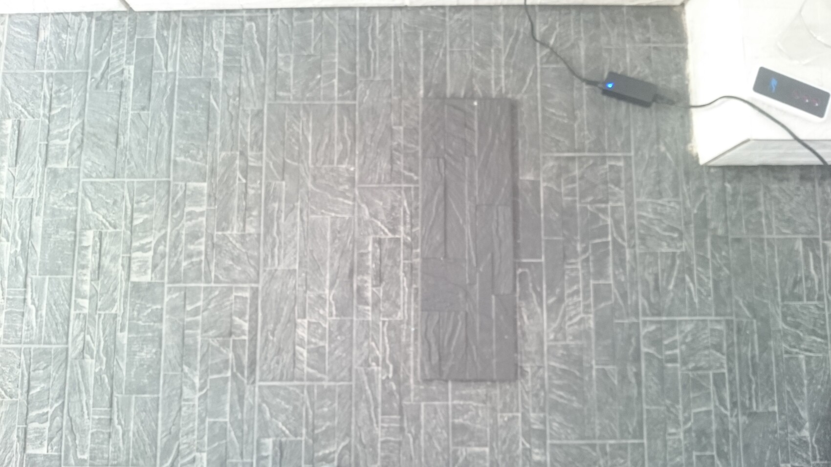

der Fliesenleger hat damals leider vergessen die Fliesen anständig zu reinigen nach dem verlegen, ich war im Ausland zu der Zeit. Ich habe mal ein Foto angehängt, rechts neben der Original-Fliese habe ich nass ein wenig geputzt aber farblich wird es nicht viel besser. Ich habe gelesen Amidosulfonsäure oder Phosphorsäure wäre zur Reinigung geeignet, kriegt man diesen trüben Schleier damit weg? Die ganz weißen Ablagerungen sind nur Staub von der Baustelle, die kann man, siehe rechts, mit bisschen Mühe feucht abwischen.
Grau gemusterter Fliesenboden; in der Mitte ein dunkles Rechteck aus Stoff, rechts Netzadapter.
Bin dankbar für jegliche Tipps, normaler Fliesenreiniger aus dem Baumarkt bringt schon mal nichts.

... mit Zementschleierentferner.
Bild kann ich mir nicht anschauen, weil es nicht als Jpg eingestellt ist.

Hey Yvonne, den Schleierentferner aus dem Bauhaus hatte ich bereits versucht, da kam leider nicht viel bei heraus. Die Fotos sind JPG, vielleicht liegt es an dem Thumbnail ? Auf dem PC funktioniert es.

Ich würde den Fliesenleger kontaktieren. Es sollte wohl so aussehen wie die Musterfliese? Eventuell wäre es ein Mangel. Bei Vertrag nach Baugesetzbuch kannst innerhalb von 5 Jahren einen Mangel anzeigen, das bitte schön aber formell, also schriftlich mit Zeitfenster.

Ich wohne hier in Bulgarien, da läuft das leider anders. Ich könnte auch die ganzen Fliesen rausreißen lassen und neu verlegen, kostet nicht die Welt. Aber der Dreck und der Aufwand ist mir zu viel. Daher frage ich nach Erfahrungen mit Reinigern, besonders mit "schärferem" Zeug, da die Standardmittelchen nichts gebracht haben.
