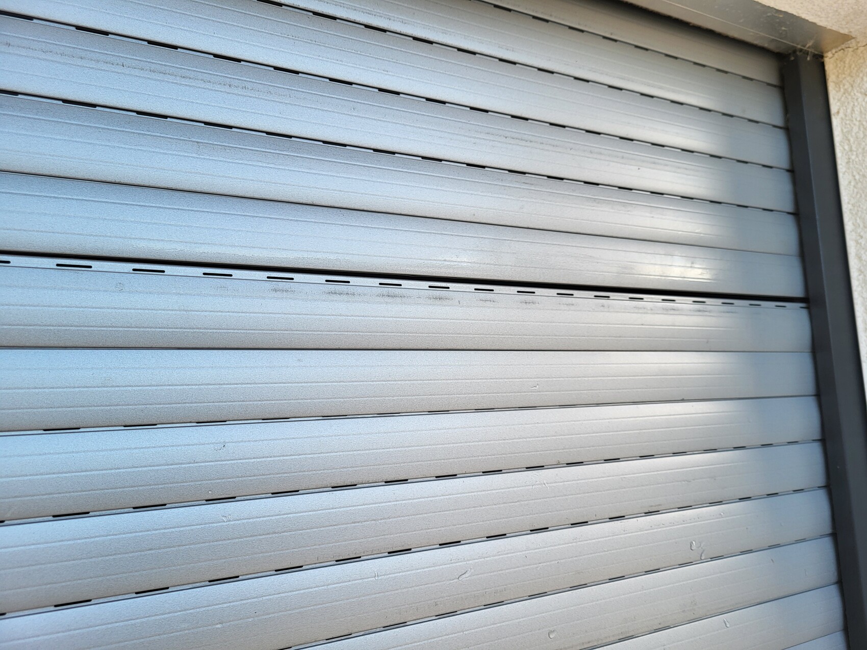

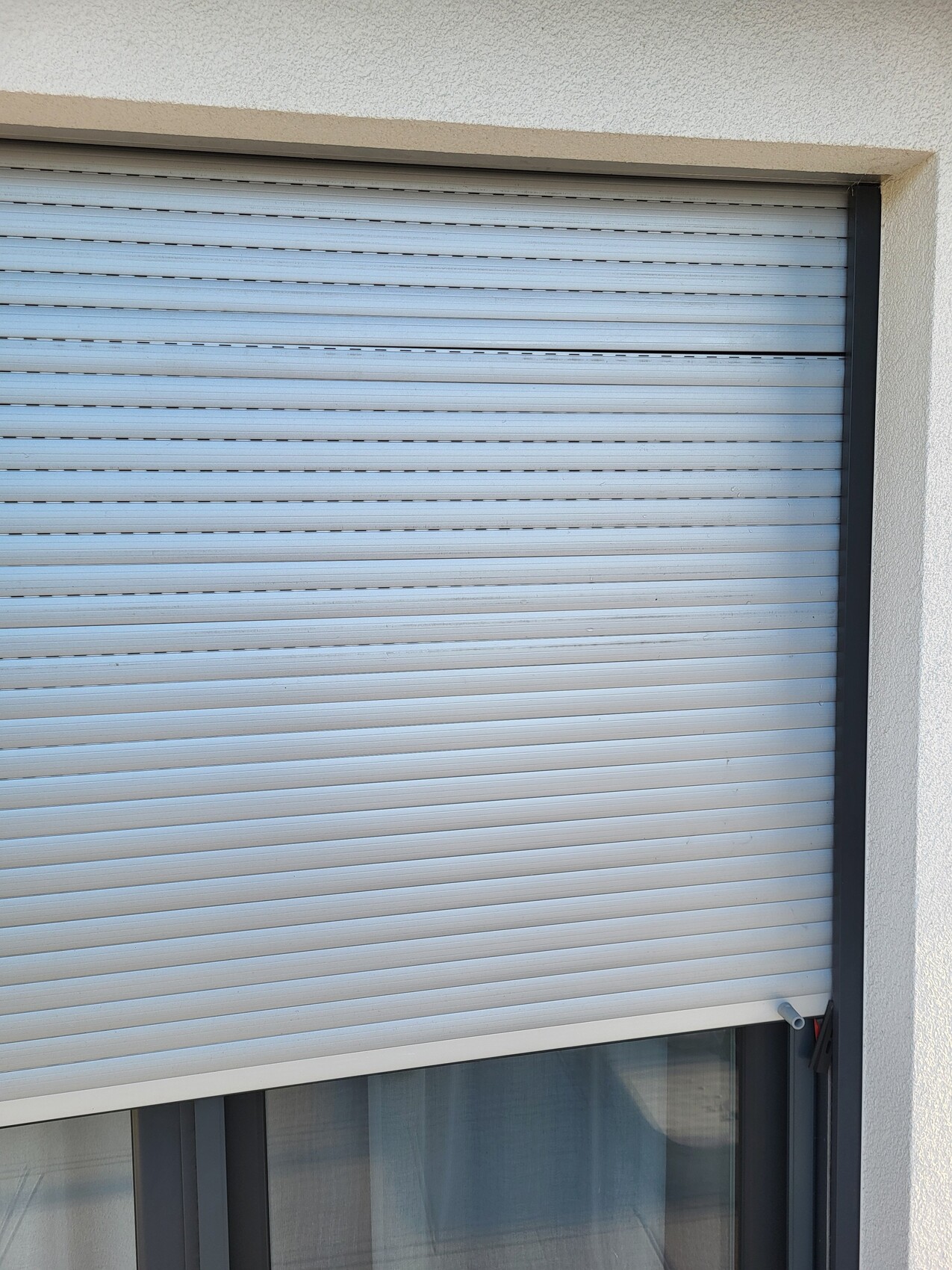

Hi,
leider ist bei unserem Alurollo eine Lamelle jetzt bei der Kälte zur Hälfte rausgesprungen.
Das Rollo war unten etwas festgefroren. Beim hochfahren verkantete es etwas und eine Alulamelle ist zur Hälfte aus der darüberliegenden rausgesprungen.
Wie bekommt man diese nun wieder eingeschoben?
Den Rollpanzer kann ich schlecht entfernen. Und wieder "reindrücken" klappt auch nicht.
Um ihn nicht weiter zu beschädigen, habe ich ihn nun arretiert und überlege was zutun ist.
Anbei zwei Bilder der Situation.

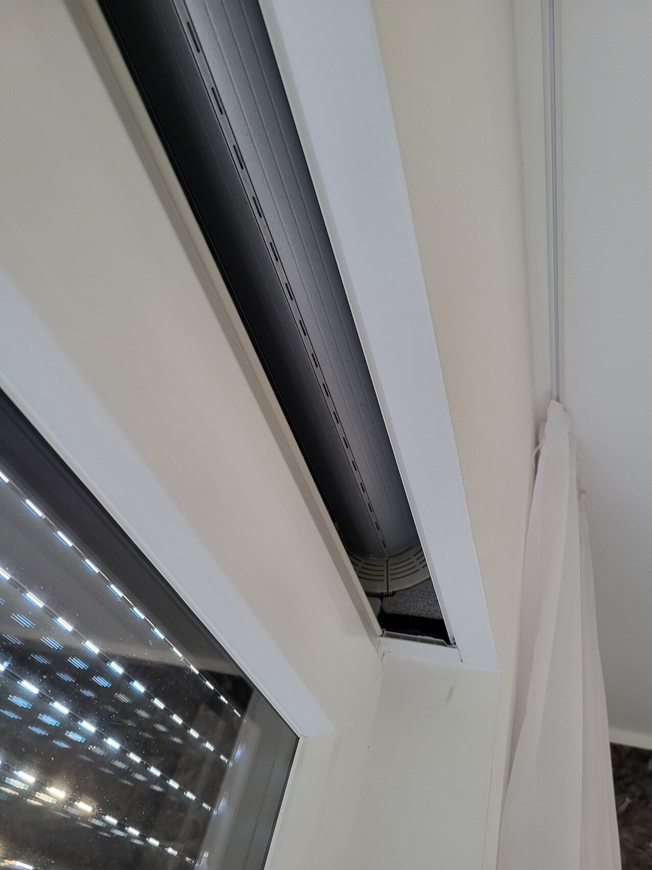

kurze Rückmeldung. Habe es heute selber mit einen Trick über die Revisionsklappe hinbekommen.
Nahaufnahme eines Fensters mit innenliegendem Rollladenmechanismus und Vorhang
29.12.25 17:08
@Mahri23 ... kannst du zu deinem Trick wenigstens zwei oder drei Stichwörter hinterlassen? Danke 🙂 und guten Rutsch.
Mahri23
29.12.25 17:41
Klar. Ich habe das Rollo außen weiter runtergefahren. Dann es händisch von außen hochgeschoben, dass es sich innen aus der Revisionsöffnung nach innen schiebt. Dort soweit rausgezogen,bis ich die zwei auseinander gesprungenden Lamellen seitlich rausziehen konnte. Aber nur bis zur Hälfte. Dann die rausgesprungene Lamelle wieder langsam zurück in die darüberliegende Lamelle reinschieben. Dann beide Lam. wieder in den Panzer zurück. Diesen dann vorsichtig wieder hoch in den Kasten und nach draußen geschoben. Dann einen "Probelauf" von oben nach unten und zurück. Und alles war wieder an Ort und Stelle.
