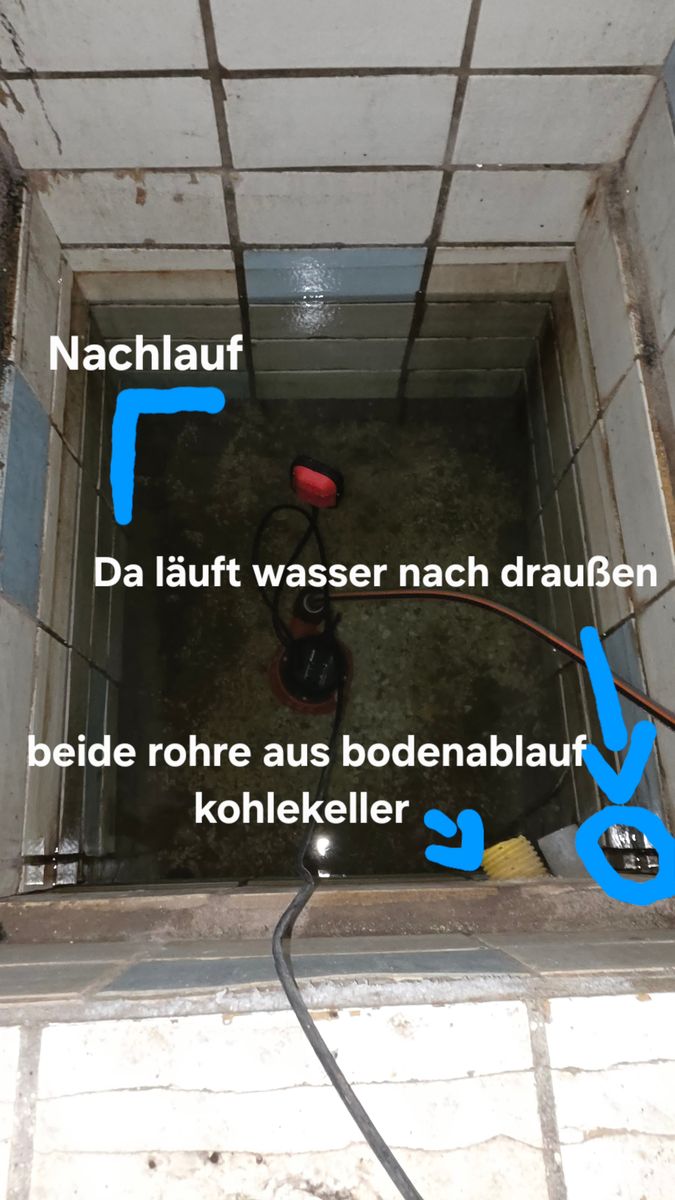

ich habe in meinem Keller (Haus Baujahr 1910, Hanglage) einen etwas ungewöhnlichen Schacht und würde gern eure Einschätzung dazu hören, was das genau ist bzw. wie das ursprünglich gedacht war.
Der Schacht ist gefliest und liegt tiefer als der eigentliche Kellerboden. Der Wasserstand darin bleibt konstant auf einem bestimmten Niveau.
Folgende Dinge sind mir aufgefallen:

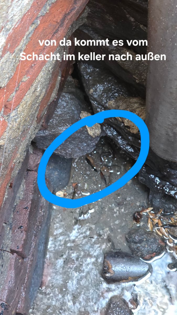

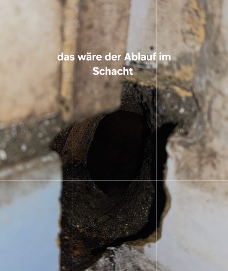

Es gibt einen Ablauf, über den Wasser nach draußen abläuft.
Zwei Rohre kommen aus dem Boden, vom Bodenablauf eines ehemaligen Kohlekellers.

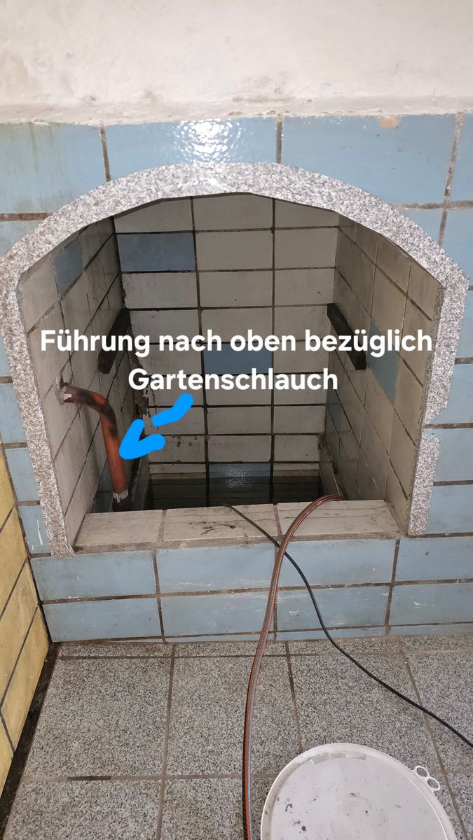

Zusätzlich gibt es ein Rohr, das nach oben geführt ist (wurde wohl später für einen Gartenschlauch genutzt).
Tiefe des Schachtes 107cm bis Fußboden, in der Mitte bis Wasseroberfläche 78cm Wasserstand
Schacht ist ca. Mittig vom Haus an der Seite wo sich der Hang befindet

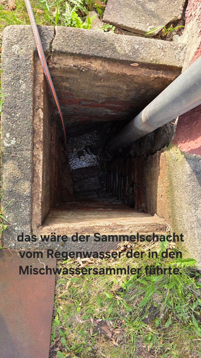

Für mich wirkt das Ganze wie eine Art alter Drainage- oder Sammelschacht, um Wasser aus dem Hang zu sammeln und kontrolliert abzuleiten. Aufgrund des Schachtes ist eine hohe Luftfeuchtigkeit da, jedoch die wände sind Trocken.
Baupläne sind leider keine mehr davon vorhanden, diese sind 2002 bei Haupthaus des Eigentümers sowie auf der Gemeinde beim Hochwasser stark beschädigt wurden. Das haus selbst hat kein Hochwasser abbekommen wo sich dieser Schacht befindet
Jetzt meine Fragen:
Ist das typisch für Häuser aus der Zeit (um 1900) in Hanglage?
Könnte das ursprünglich eine Drainagesammelstelle gewesen sein?
Sollte man so ein System lieber unverändert lassen oder gibt es sinnvolle Maßnahmen zur Optimierung?
Ich hänge Bilder an zur besseren Einschätzung.
