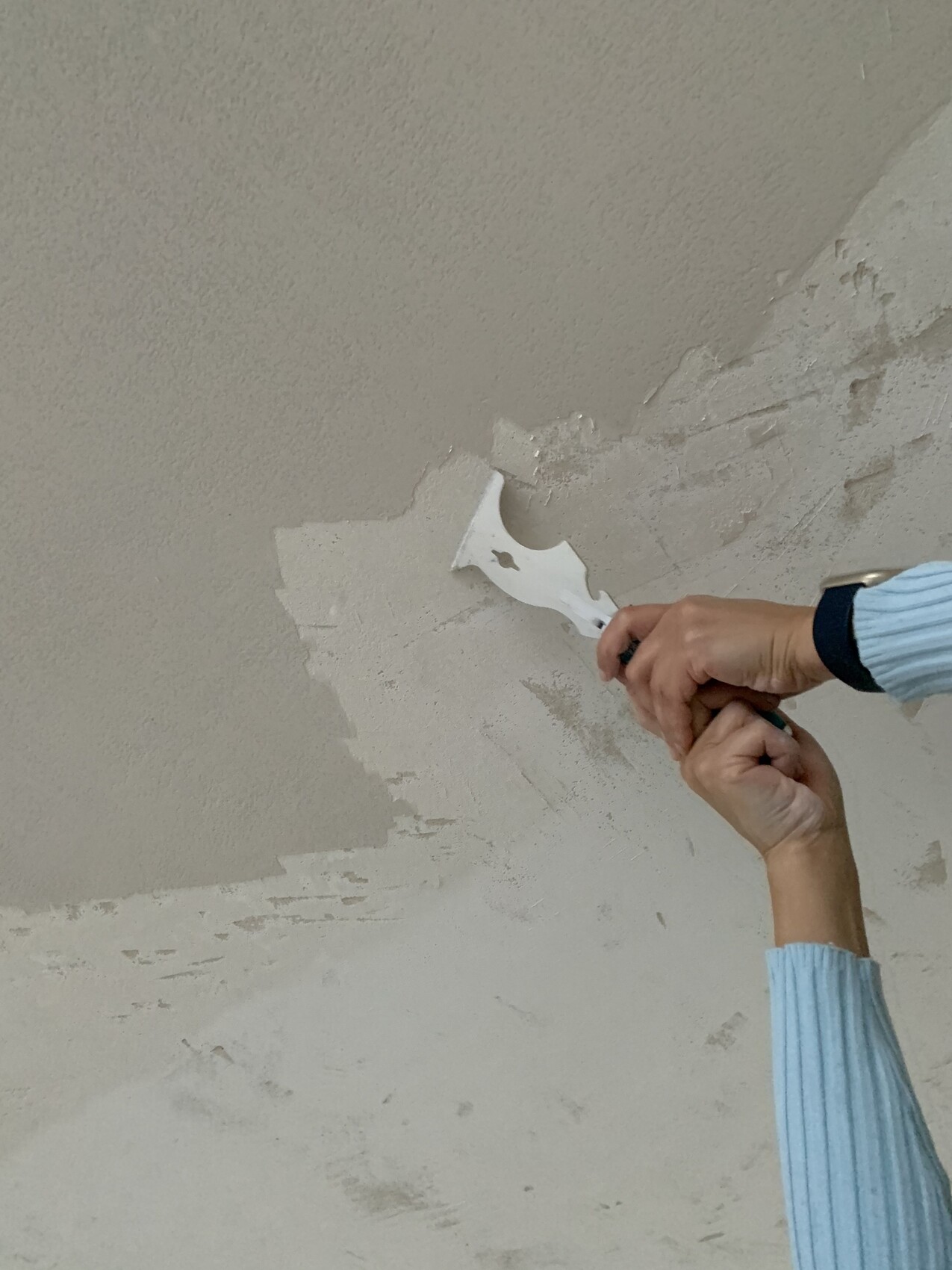

Ansonsten entfette und mach doch mal 1 Probe in einer Ecke, wie es geht ohne Schliff. Nur die Farbe drauf rollen. Wenn es deckt und haftet, dann mach weiter.

Grundierung kostet nix und ist schnell gemacht. Wenn sie fehlt und nötig gewesen wäre, ist der Ärger groß.
Ich denke Grundieren kann hier einfach sinnvoll sein um auszuschließen, dass der Untergrund bröselig ist. Altanstrich 55 Jahre alt ist ja schon ne Ansage.
Ob ein zweiter Anstrich nötig ist, kann man ja nach dem ersten noch entscheiden

super AnsichtNaja, war ja selbst auch mal jung, Erfahrung ist kaum zu ersetzen.Mittlerweile hat sich der vom Maler als Latexfarbe diagnostizierte Deckenauftrag als Leimfarbe entpuppt. Die Latexfarbe hat den Wischtest mit einem nassen Schwamm nicht bestanden 🙄
Nun müssen 70 qm Leimfarbe von der Decke gekratzt werden 🙁
Sogar mit der Giraffe dem Maler zu mühselig, deshalb die Decke eingenässt und kratzen mit der Spachtel 😡
Wer eine bequemere Lösung kennt, spricht bitte jetzt...
Nordlys12.02.21 19:21
Fein Multitool mit dem Spachtelschaberaufsatz wäre Versuch wert.
