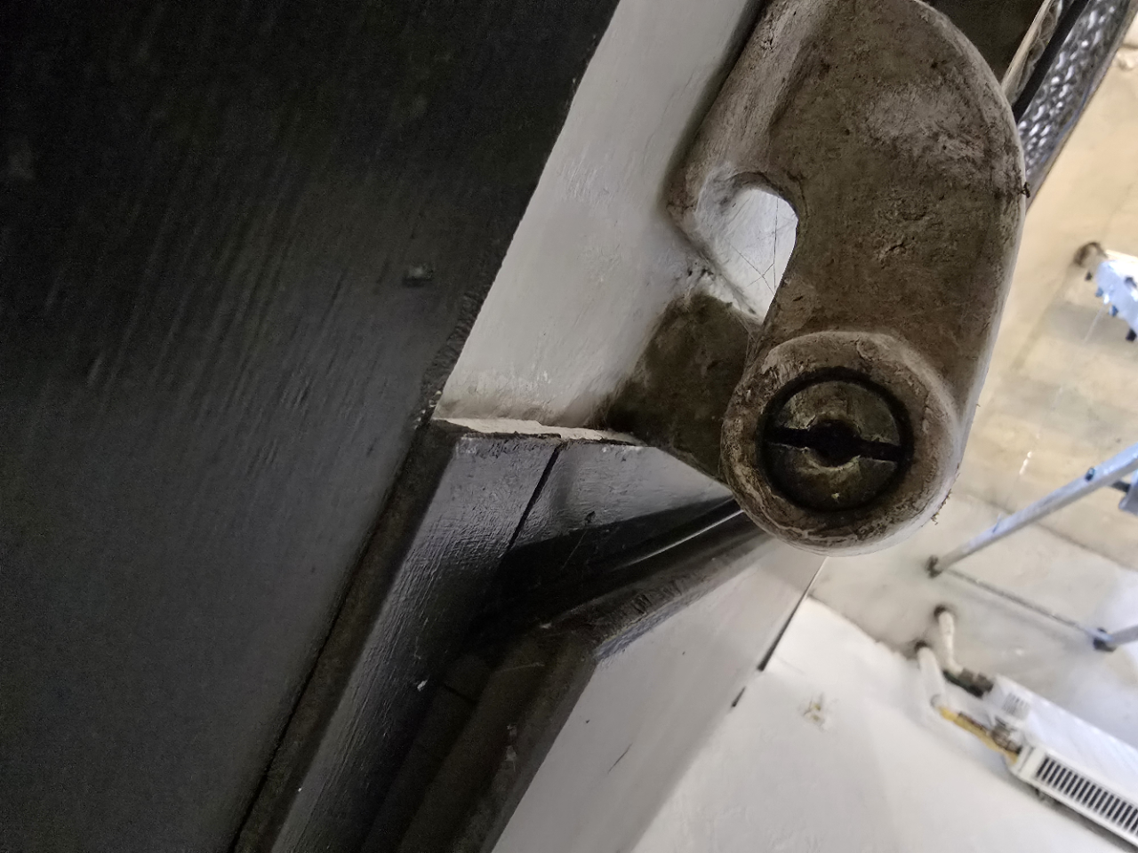

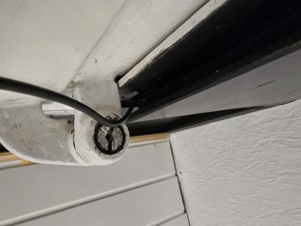

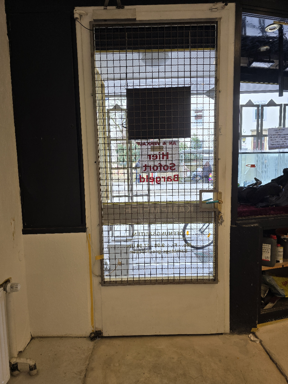

Liebe Leute,
ich bin am Ende mit meinem Latein. Ich muss in einem Ladengeschäft Vinyl verlegen, aber unter der Tür sind nur zwei Millimeter Platz und ich brauche 8 Millimeter. Kann man diese alten Türen in der Höhe verstellen? Wofür sind die Schrauben an den Scharnieren?
Besten Dank für Tipps.

15.01.25 00:34
Hast Du denn momentan oben 6mm Luft zur Zarge? Falls nein, hilft alles einstellen nix.
Hobel das Teil unten 6mm ab (oder säge es, je nach Material).
Monteursheld
15.01.25 01:20
Ja, oben sind noch ca. 10 mm. Also ist nach oben ausreichend Platz.
SoL
15.01.25 05:37
Dann probier aushängen, Unterlegscheiben in gewünschter Höhe auf die Scharniere und wieder einhängen.
Alternativ halt kürzen.
Monteursheld
15.01.25 07:16
Die Frage lautet, wie? Das ist keine normale Haustür. Muss ich die Schrauben lösen oder kann ich sie einfach so hochdrücken?
SoL
15.01.25 07:38
Probier es halt aus, durch die drei Bilder sind wir nicht schlauer als Du.
Ich vermute, dass die sich nicht einfach hochdrücken lässt, sonst könnte ja jeder in den Laden (?), der ein Stemmeisen hat. Also erstmal die Scharniere lösen. Schlitzschraubendreher wäre mein erstes Werkzeug zum Ausprobieren.
