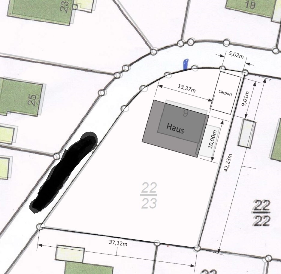

Darüber wurde aufgefüllt. Guter Hinweis Fotos anzufordern, Danke. Anbei unser Lageplan. Im Hintergrund der Zeichnung sieht man mit Transparenz das alte Haus. Ohne Transparenz ist unser geplantes Haus.
Lageplan eines Grundstücks: Haus mit Carport, Parzelle 22/23, Maßangaben und Umriss.

Wenn schon aufgefüllt würde ich einen Lastplattenversuch durchführen. Dann siehst du ob ordnungsgemäß verdichtet wurde und nicht nur die oberen Zentimeter
