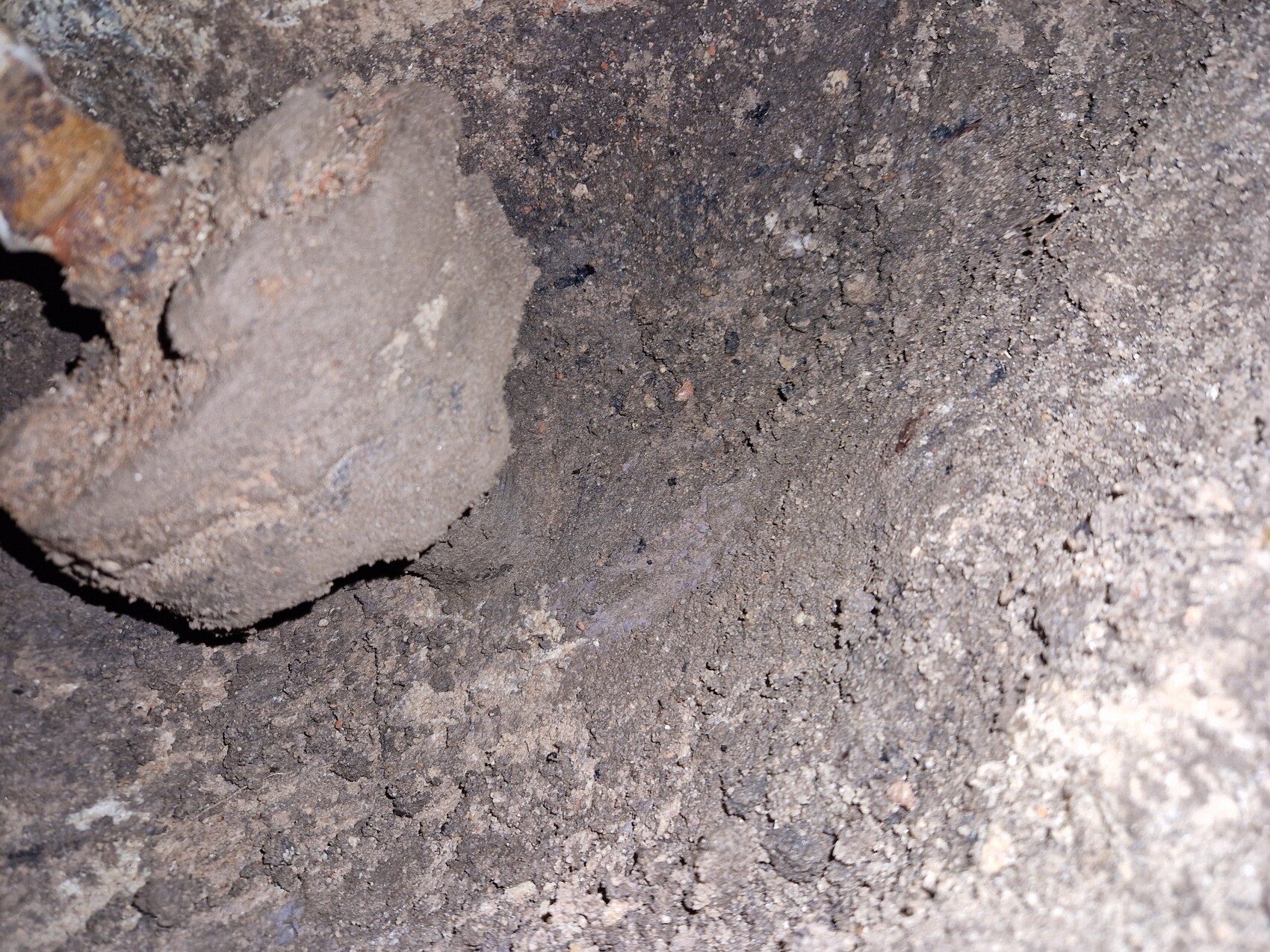

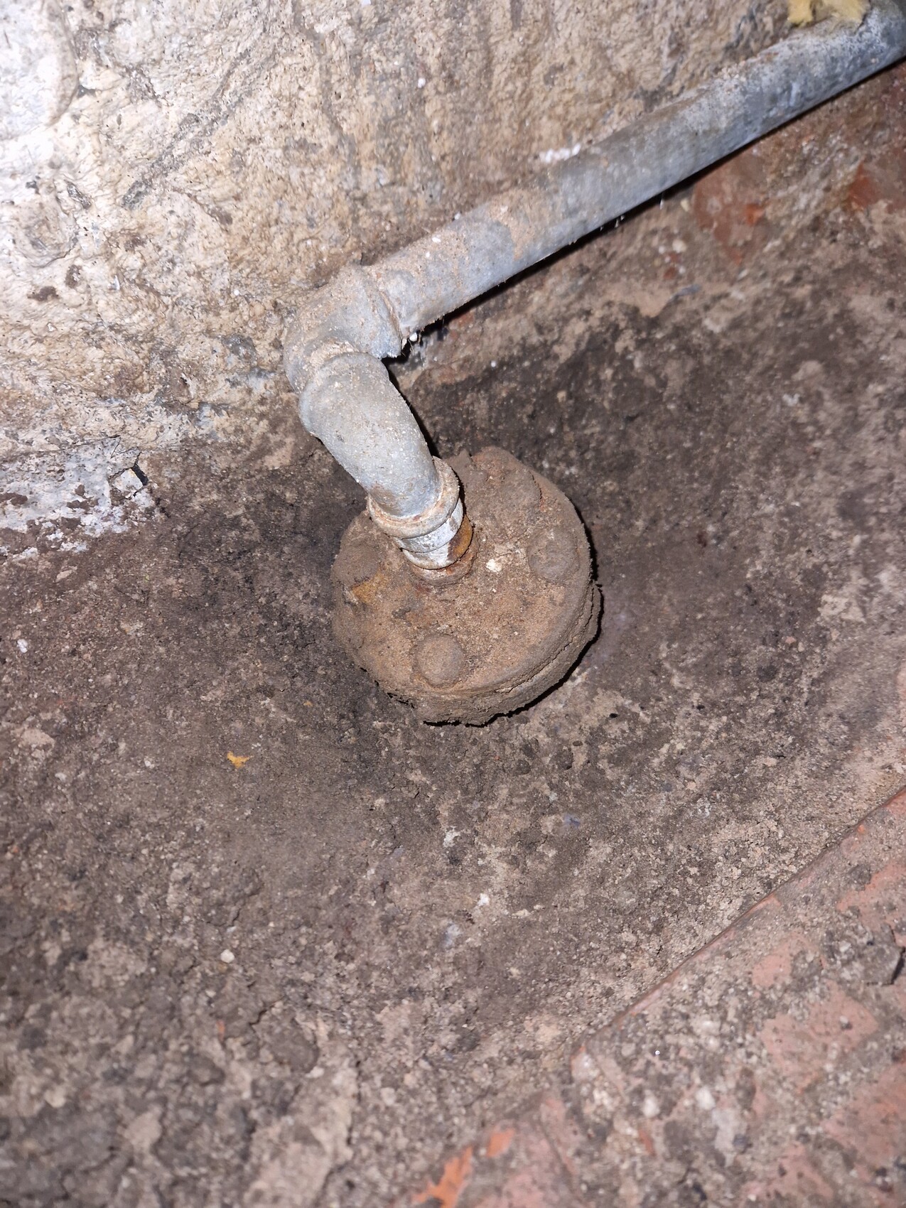

Hi,
habe im Keller eine Art von Wasserleitung bis zum Wasserzähler gesehen und weiss nicht welche Art oder was das ist.
Kann jemand zu den Bildern Auskunft geben?
Was ist diese Wasserleitung?
Danke und Grüße,
Nahaufnahme von dunkler, lockerer Erde mit einem runden Stein am linken Rand.
Verrostete Abfluss-Reinigungsöffnung im Erdreich mit gebogenem Rohr darüber.
Nida35a12.06.23 20:09
Das sieht wirklich wie eine alte Wasserleitung aus.
Von unten in den Keller geführt, Flansch, und weiter zur alten Wasseruhr.
Ist da keine Wasseruhr mehr, kann die Leitung weg, da totgelegt.
Ist da eine Wasseruhr, Wasser aufdrehen und Uhr beobachten ob sich was dreht.
Dreht sich was ist das euer Wasseranschluss und noch in Betrieb.
Das Rohr ist Eisen verzinkt und 30-80 Jahre alt.
maxiMuster
12.06.23 20:14
Danke für die Info. Ja da ist noch eine intakte Wasseruhr mit der es noch Wasser im Haus gibt.
Gut zu wissen das es kein Blei ist, aber es wird trotzdem saniert.
