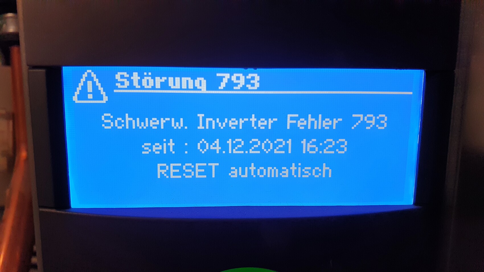

Vielleicht kann mit jemand von Euch auf kurzem Wege Hilfestellung geben. Folgende Fehlermeldung zeigt die Wärmepumpe an.
In der Anleitung und auf dem Display steht dass sich das Gerät selber Resetet. Aber es passiert nichts. Hatte das schon jemand?
Danke und Gruß
Blaue Displaywarnung: Störung 793, Inverter-Fehler, seit 04.12.2021 16:23, RESET automatisch.

Alpha schreibt selber dazu:
Tabelle: Schwerw. Inverter Fehler, Temperaturfehler im Inverter; Fehler behebt sich selbst.
klingt irgendwie danach, als wäre die Anlage zu warm geworden und muss nun abkühlen.

Kann gut sein, leider passiert nichts. Fehlermeldung kam irgendwann in der Nacht.

Sicherung raus und wieder rein, dann schauen was passiert.

Luftzufuhr optisch prüfen, darf nichts verdeckt sein.

Also Sicherung raus....warten.....und wieder rein hat funktioniert. Obwohl das nicht meine bevorzugte Lösung war
Jetzt beobachte ich mal was passiert.
