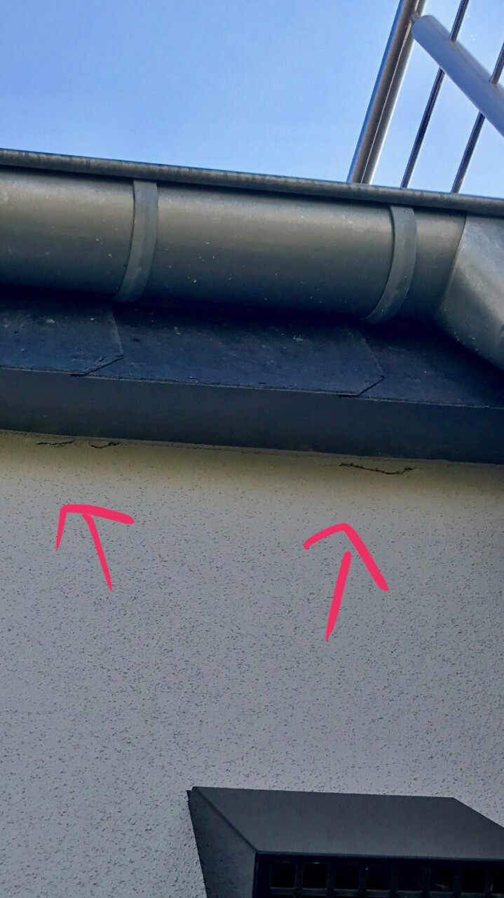

Alex85 schrieb:
Dämmung saugt Wasser = schlecht, weil nasse Dämmung dämmt nicht und gammelt (je nach Material).
Da hätte man einen Schutz gegen Witterung Vorhängen sollen, bis die zweite Hälfte angebaut wird.
OT:
Es ist total bescheuert, Doppelhaushäflten (Oxymoron ) mit mehreren Bauherren erstellen zu wollen. Das ist GU/GÜ/Bauträgergeschäft.
vlieskaschierte Steinwolle, mal geraten. Darauf Lattung. Beides keine Freunde von Wasser.
Alles ein Bauherr, es sind aber bereits 2 Jahre vergangen
tempic21.07.17 22:56
Alex85 schrieb:
OT:
Nein, ist es nicht.
Hier wurde die Hauswand schlecht ausgeführt. Ansonsten sehe ich keine Probleme oder größeren Schwierigkeiten ...
11ant21.07.17 23:00
Ja, so sieht es mir auch aus. Aber ebenfalls geraten.

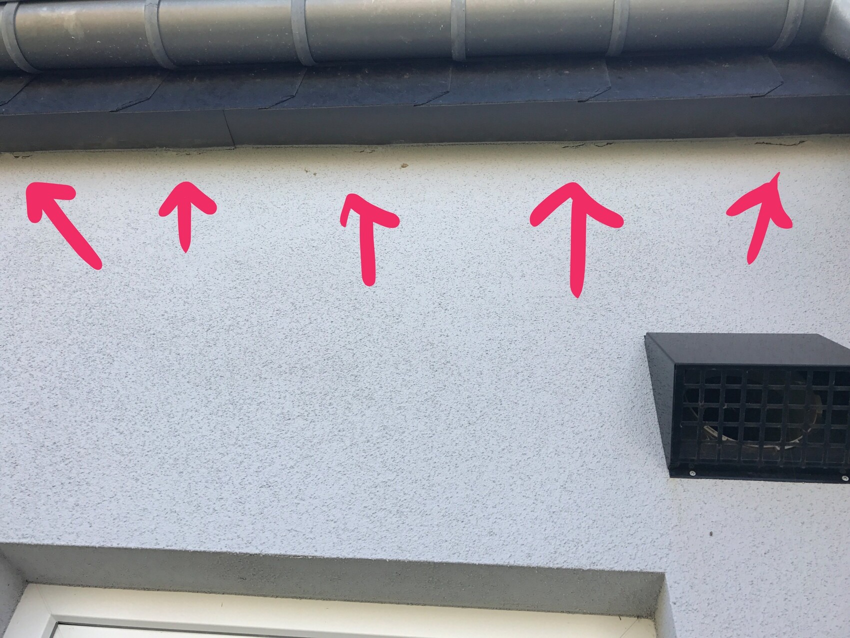

Aero8422.07.17 11:11
Danke für die Antworten. Hab mir jetzt mal die Wände angeschaut und mir ist aufgefallen, dass an einigen Stellen auf einer Seite die Farbe bereits abbröckelt... Ist das nach 2 Jahren normal?
