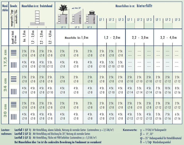

Für Schalsteine gibt's eine Musterstatik! Einfach googeln. Bis 2m kommt man sogar noch mit 17,5er hin.
M4rvin09.04.20 20:12
Wow super!
Ich hänge die Statik einfach mal mit an, falls noch jemand über dieses Thema stolpern sollte.
Technische Tabelle zu Mauern: Wandstärke, Bewehrung, freistehende/hinterfüllte Höhe
