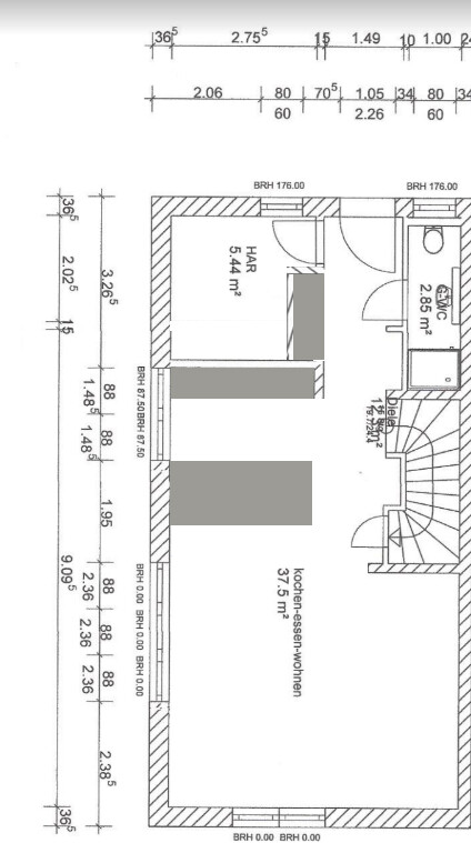

ᐅ Änderungen für Küchenplanung notwendig?
Erstellt am: 28.06.20 09:53
V
vorkalmatador
Würfel*
29.06.20 22:21
Wenn Du eh auf die Tür zum Treppenhaus verzichten willst, dann nimm die Wand weg, wie schon empfohlen. HAR etwas schmäler, dafür länger. Dann hast Du Platz für einen Garderobenschrank. So passen 275 cm (= 4 Hochschränke + Apotheker) + 275 cm x 120 cm Insel hin (Schränke auf beiden Seiten). Wirkt nicht so beengt und schlauchig, wenn Du mich fragst und Du hast keine Eckschränke. Das Küchenfenster müsstest Du noch verkleinern oder nach unten planunten verschieben. Oder ist das schon gebaut??
