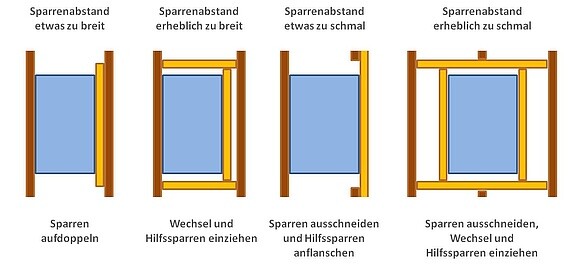

Von welchem Sparrenabstand soll den dann 94 cm abgeleitet sein?
Konkret muß ich da passen, ich war nicht in der Dachfenstersparte beschäftigt. Wenn die Nenngröße sich auf das Rohbaumaß zwischen den Sparren bezieht, wären es etwa 110 cm. Generell hat der Sparrenabstand aber zugenommen, da sich im Zusammenhang mit der Dämmstoffdicke auch die Sparrenquerschnitte verändern. Vor vierzig Jahren waren 80 cm Sparrenabstand noch weitgehend üblich, und bis auf sehr schmale Doppelflügelfenster beinahe die Regel, Auswechselungen zu benötigen.
chrisw81 schrieb:
könnte man vielleicht auch einen Sparren rausnehmen und anflanschen,
Anflanschen ? ? ? - was, woran ?
chrisw81
04.04.19 15:19
Das heißt, man nimmt einen Teil des Sparrens raus und legt neben diese freie Stelle einen etwas längeren an. So gewinnt man die Breite des Sparrens (bei mir etwa 6 cm). Siehe Bild "Sparrenabstand etwas zu schmal"

Mottenhausen
04.04.19 21:09
Hätte ich jetzt auch als eine Art "Wechsel" gesehen, aber die Skizze ist ja recht aufschlussreich über die verschiedenen Arten.
11ant04.04.19 21:36
Ohne Konterung, die diesen Hilfssparren in die Zange nimmt, erscheint mir das als Murkskonstruktion. Da ist Verwindung ja quasi vorprogrammiert. In Brettschicht mag das noch angehen, aber in Vollholz ist das ein Scherz.
chrisw81
05.04.19 09:26
Hast wahrscheinlich Recht. Ich denke es gibt nur 2 Möglichkeiten: einen richtigen Wechsel oder versuchen, die Sparren ein paar cm weiter auseinander zu setzen - falls es die Statik und der Zimmermann zulassen
11ant05.04.19 18:54
Und wenn mal nicht, glaube ich es ganz fest trotzdem ,-)
Vergiß´ es, es ist nicht nötig. Ich habe eben in https://www.hausbau-forum.de/threads/grundrissplanung-Einfamilienhaus-mit-rund-150-m.26772/page-46#post-260043 nachgeschaut. Da braucht es keine Mehrbreite, die Doppelflügelfenster sind ja sämtlich nur unterstützend, auch bei der Treppe ist es ausreichend. Wenn überhaupt, dann setze nur da ein breiteres* ein - aber so, daß man es von der Galerie aus putzt. Im Grundriss sehen mir die Doppelflügelfenster allerdings der Breite nach zwischen zwei Sparren passend - jedoch vom Takt her nicht auch zwischen Sparren platziert - aus. D.h. hier erwarte ich Verschiebungsbedarf, dann schiebe sie ins nächste Feld raumeinwärts.
