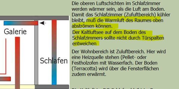

ᐅ Abströmweisen bei Kontrollierte-Wohnraumlüftung alle über Türspalte?
Erstellt am: 23.04.20 17:08
knalltüte23.04.20 20:53
Mycraft schrieb:
Das ist vernachlässigbar. Du kannst Überströmventile einbauen oder auch Türdichtingen mit Überströmmöglichkeit. Du musst aber nicht.
Mit der Kontrollierte-Wohnraumlüftung kann man weder kühlen noch heizen.
Kühlregister in Kontrollierte-Wohnraumlüftung ?? Geht wohl wenn man weiss was man tut
Kondenswasser muss beobachtet werden.
Wird demnächst verbaut im Haus meines Neffen (Haustechnikplaner)
in Verbindung mit LLWP, Hersteller / Lieferant der Kontrollierte-Wohnraumlüftung (Helios) sagt natürlich: ohne Garantie
Bin natürlich gespannt ob es so wird wie gedacht und geplant...
rick201823.04.20 22:00
Klar geht das. Aber sinnvoll nur wenn der Luftwechsel deutlich über der Norm ist. Mit der richtigen Planung und den richtigen Geräten von Helios auch kein (Garantie-) Problem.
Allerdings ist das schon weit weg von Standard. Bei kleineren Häusern sind konventionelle Klimaanlagen besser.
Lumpi_LE24.04.20 06:55
superzapp schrieb:
[...] in Verbindung mit Luft-luftwärmepumpe, [...]
Wenn man sich trockene Luft, Unbehaglichkeit und hohe Heizkosten vorstellt, dann wirds sicher wie geplant.
Mycraft24.04.20 09:52
Darum geht es hier gar nicht. Eine übliche Kontrollierte-Wohnraumlüftung ist nun mal da um den Mindestluftaustausch zu gewährleisten viel mehr aber auch nicht. Dafür sind die Anlagen viel zu klein.
Natürlich kann man mit Kühl- und Heizregistern und auch Be- und Entfeuchtern und mehreren Wärmetauschern die Luft so aufbereiten wie es gewünscht ist. Kreuzfahrtschiffe und Hotels machen es vor. Das ist dann aber weit weg von der "üblichen Kontrollierte-Wohnraumlüftung" in einem Einfamilienhaus. Sowohl von den Kosten wie auch von den Abmessungen und natürlich den bewegten Luftmengen.
Mit dem 40-Tonner kann man auch zum Bäcker fahren. Geht wohl, wenn man weiß was man tut. Aber das ist eben nicht die übliche Vorgehensweise und auch nicht Gegenstand dieses Threads.
