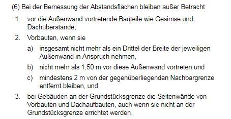

ohne konkretes Projekt nur zur Klärung des Sachverhaltes ...
Nach Sächsischer Bauordnung gilt für Abstandsflächen bei Vorbauten folgendes:
Textseite zu Abstandsflächen im Baurecht mit Regeln zur Bemessung
Bezieht sich bei u.g. Szenario die Breite des Vorbaus im rechten Fall auf die Wandlänge L oder X?
Zwei Türrahmen-Darstellungen mit Messbalken, rotem Türgriff und gelber Markierung
Vielen Dank ;-)

X
