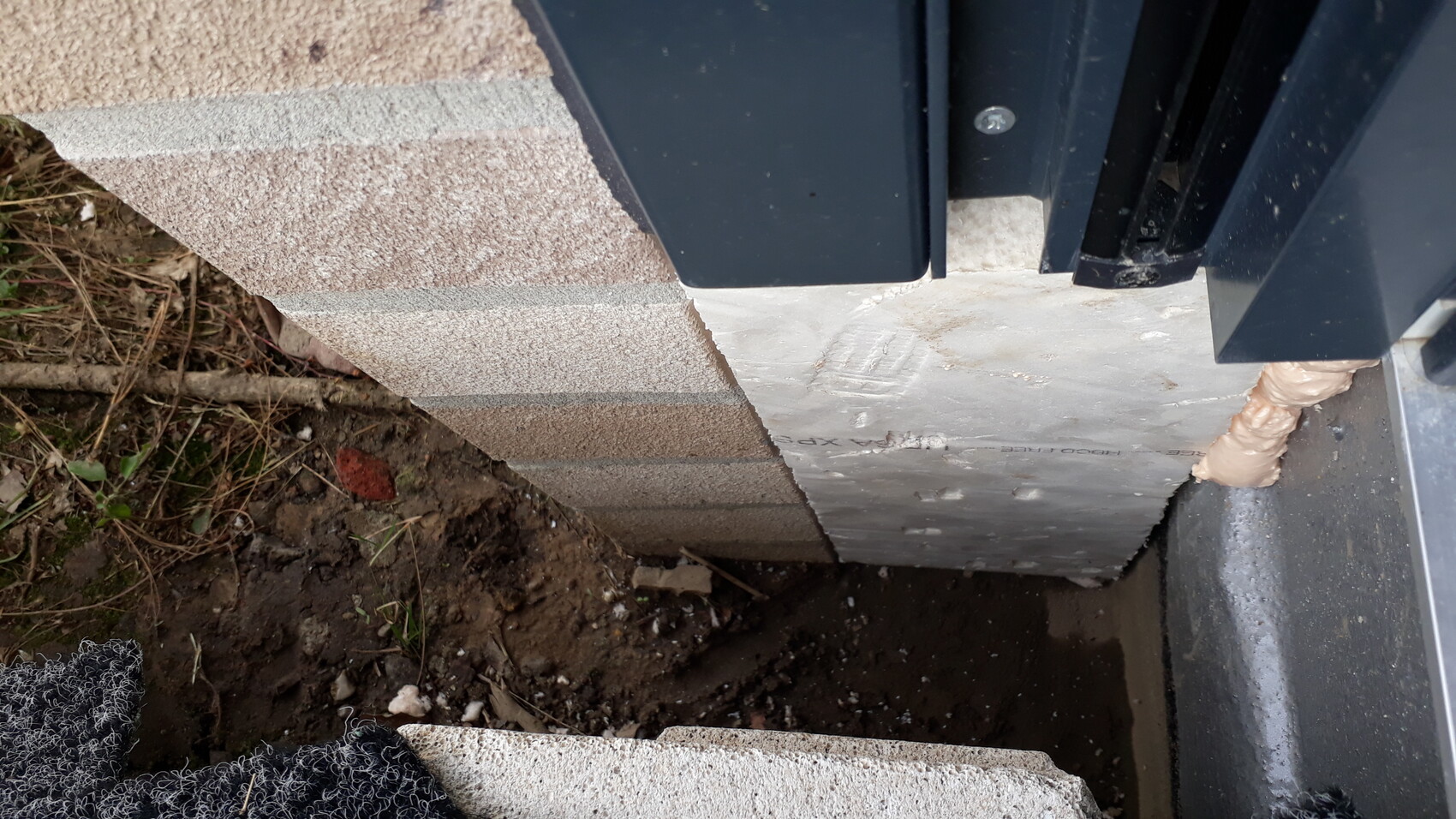

Genau so sah es auf dem Bild aus. Aber wenn das nur "work in progress" ist, wird das ja in Ordnung sein (ich würd trotzdem drauf achten, bevor die Stelle per Blende geschlossen wird)
Könntest du das mal genauer sagen, wie sieht diese Blende aus und wie muss diese angebracht werden ?
Danke
guckuck2
02.07.21 18:13
Da hier Bilder und Links schwierig sind, bitte ich dies selbst zu recherchieren bzw. mit der Bauleitung zu besprechen, welche Form der Verblendung dort vorgesehen ist.

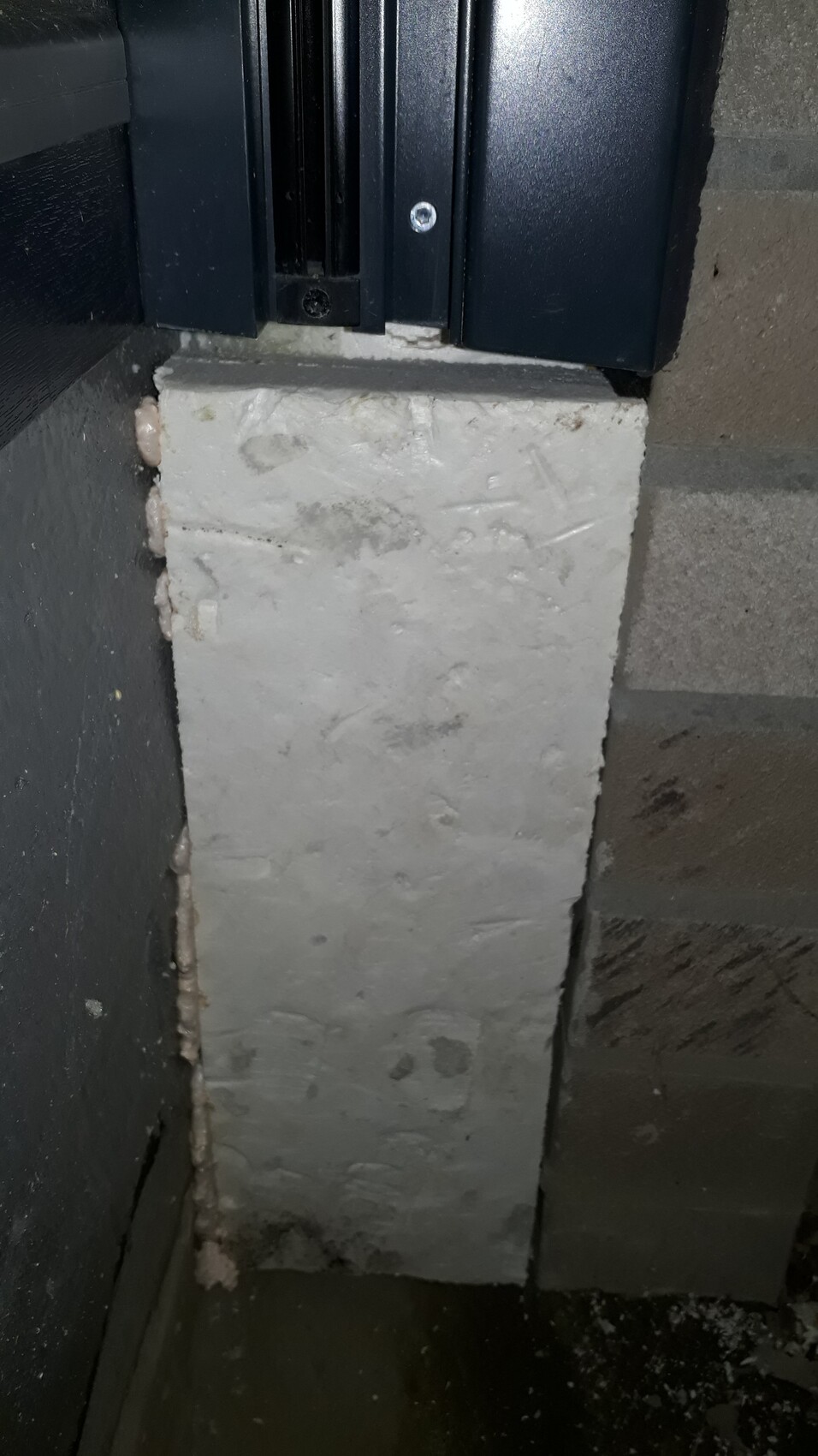

Hatte noch Reste von XPS-Platten, habe diese für die Lücken genutzt, die Reste vom Kleber werde ich bündig schneiden und dann anschliessend mit Dickbeschichtung rüber, ggf. würde ich in dem Bereich ein Fließtape einsetzen.
Grauer Betonblock in einer Ecke, links sichtbarer rosa Bauschaum; darüber schwarzes Metallteil.
Außenfundament aus Betonblöcken, Dämmplatte, Dichtmasse am Rahmen, Erdreich darunter.
blende
