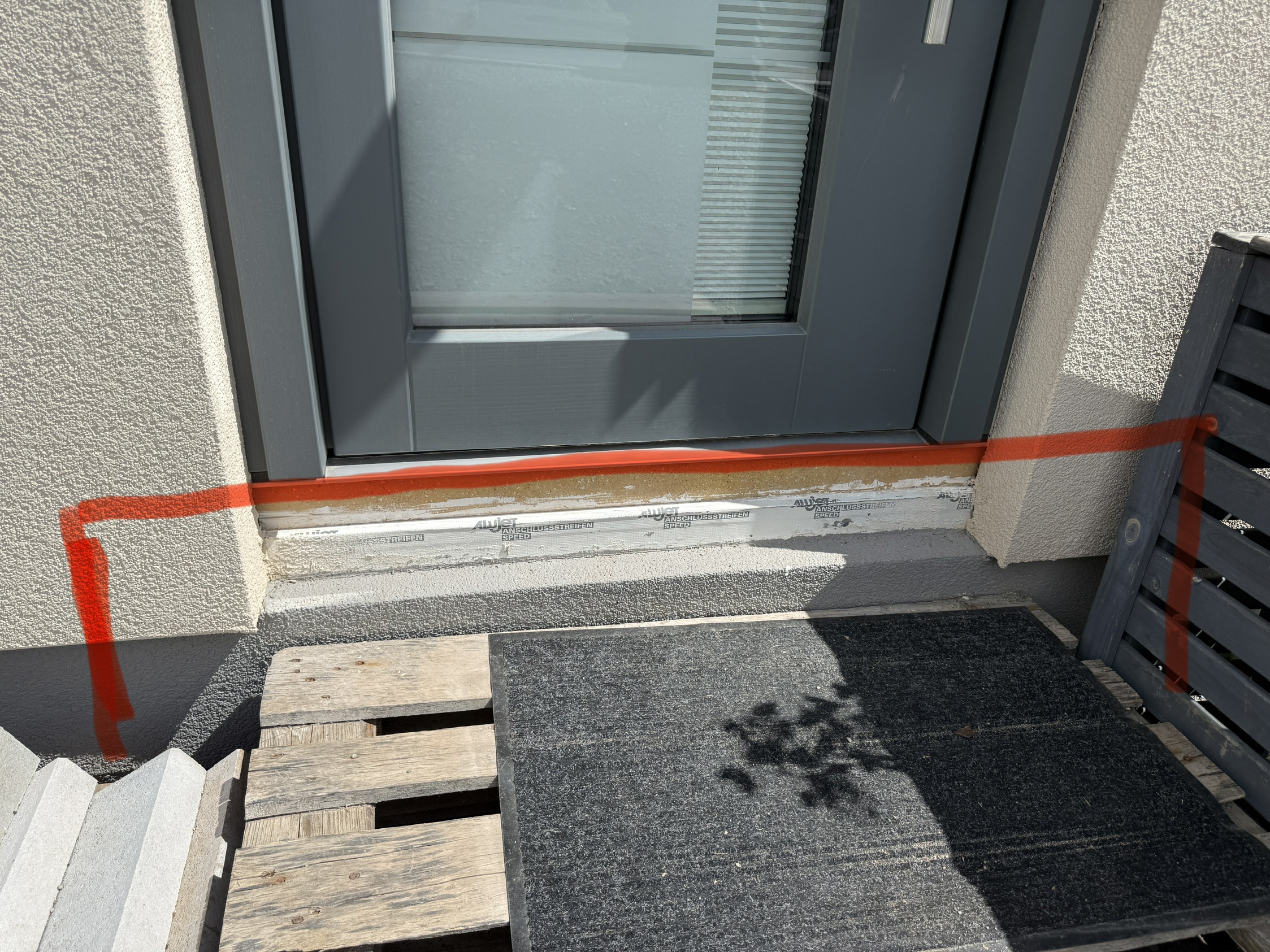

Hallo in die Runde,
ich möchte gerne den Eingangsbereich unseres Hauses (Holzständer) gestalten. Hierzu möchte ich bodengleich pflastern o. ä. Ich frage mich nun, wie ich den Bereich zuvor am besten abdichte und wie ich den Anschluss von der Fassade zum Weg machte.
Ich habe mein Fotoarchiv durchforstet, aber leider keine Bilder unmittelbar bevor die Dämmplatten im Sockelbereich angebracht worden sind. In der Bau- und Leistungsbeschreibung von Schwabenhaus habe ich leider auch nichts gefunden. Es gibt nur einen Hinweis:
Hinweis: Die Oberkante des bauseitigen Terrassenbelages
muss mind. 15 cm unter der Oberkante des Rohfußbodens
Erdgeschoss liegen, ist dies nicht der Fall, müssen bauseits
Entwässerungsroste ausgeführt werden (dann mind. 5 cm
unter RFB EG)!
Daraus schließe ich, dass der Sockel bisher nicht ordentlich abgedichtet ist. Die Fassade endet aktuell über dem Gelände.
Steinigt mich nicht für meine fehlenden Kenntnisse 😀
Danke und Gruß Albert
