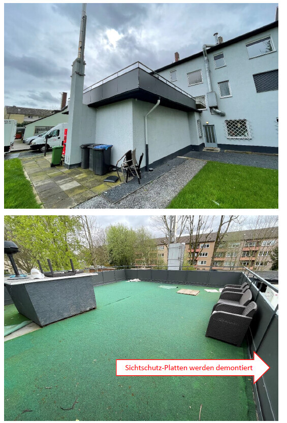

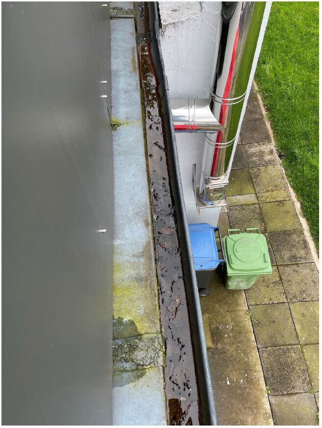

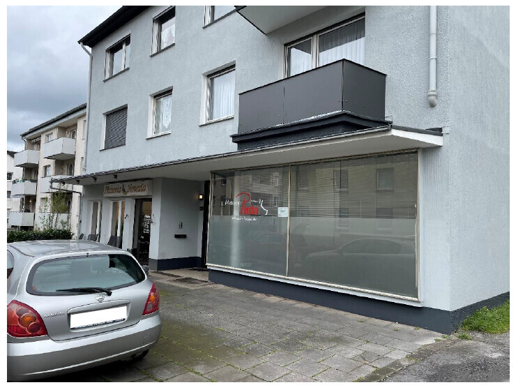

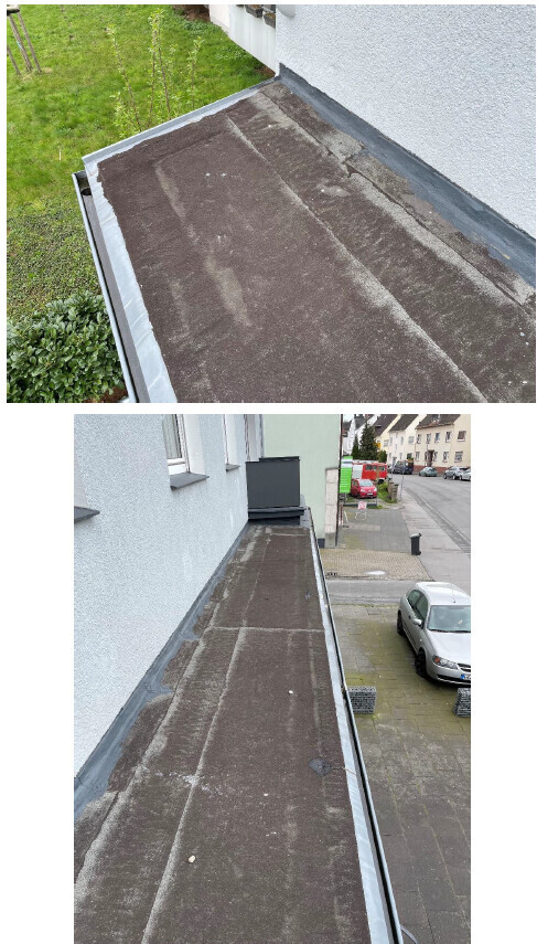

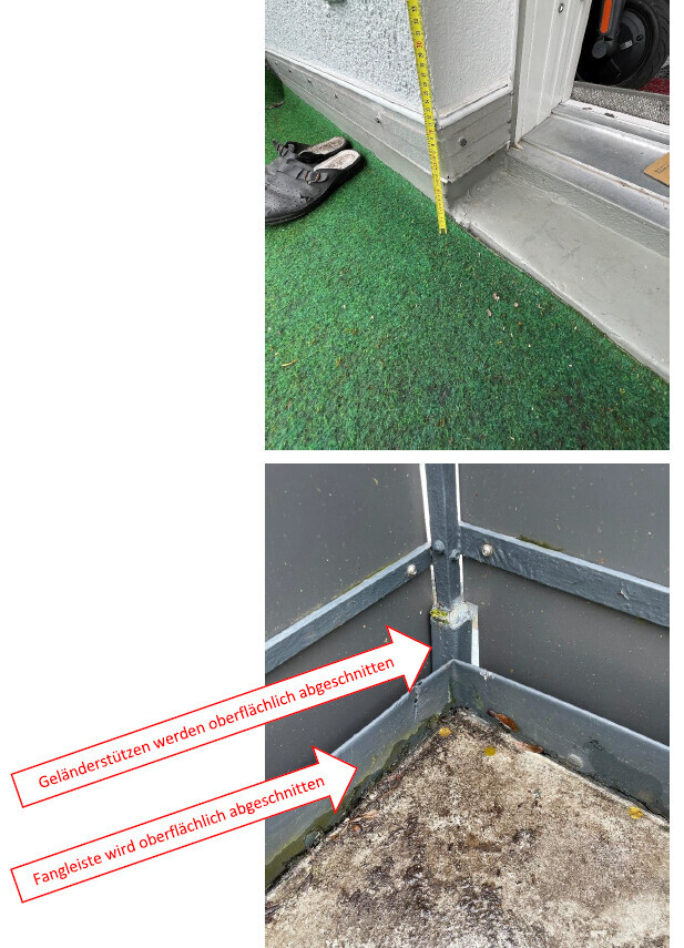

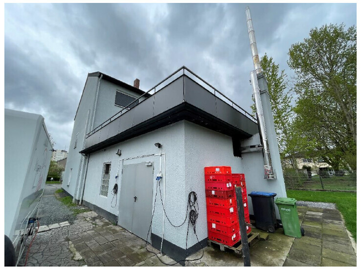

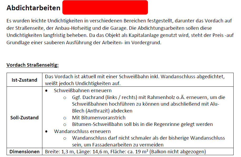

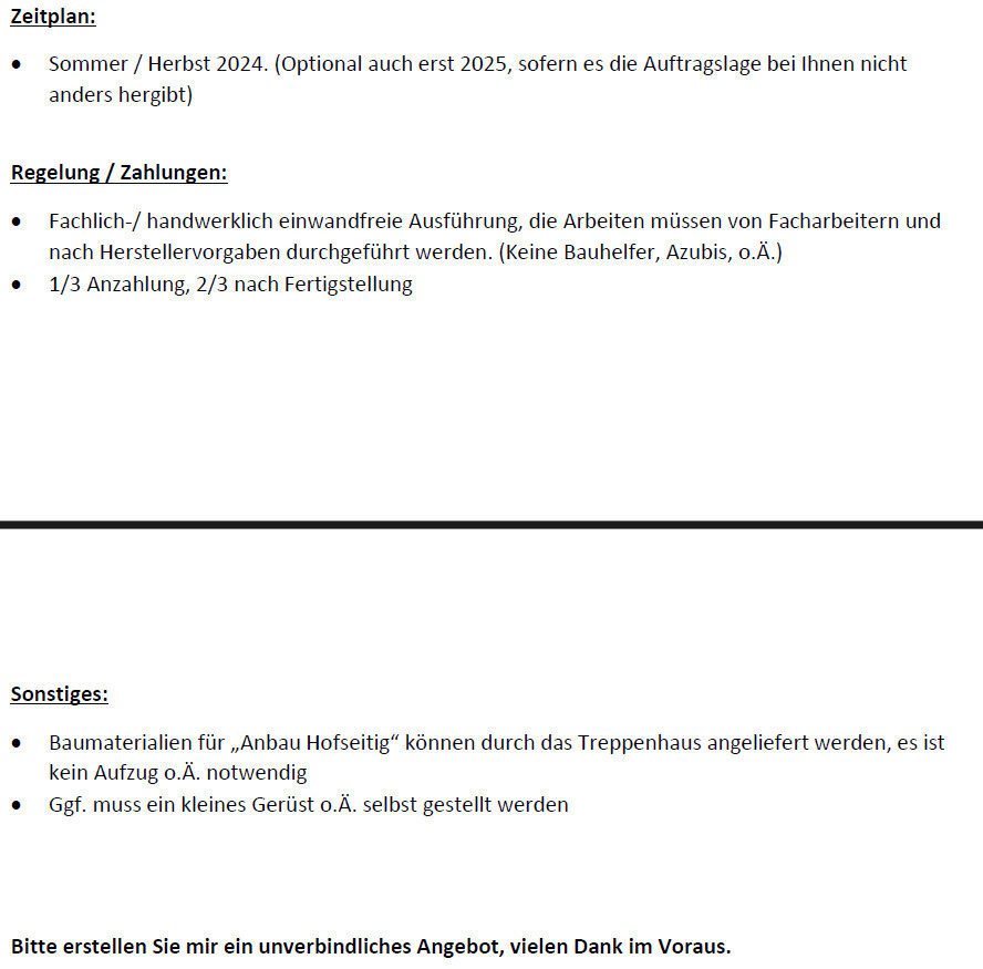

ich habe mir ein Angebot von einem Dachdecker eingeholt, auf dieser Grundlage habe ich eine Zusammenfassung geschrieben um mir 2 weitere -vergleichbare- Angebote erstellen zu lassen.
Die Arbeiten am Vordach und Garage sind für mich ok, jedoch bin ich bei den Arbeiten am Anbau noch nicht ganz überzeugt, ob dies die richtige Ausführungsart ist, gibt es hier ggf. günstigere Lösungen ohne WPC Belag inkl. Unterkonstruktion? (Eine Art begehbare Abdichtungsbahn)
Gibt es sonst irgendwelche Ergänzungen / Korrekturvorschläge?
