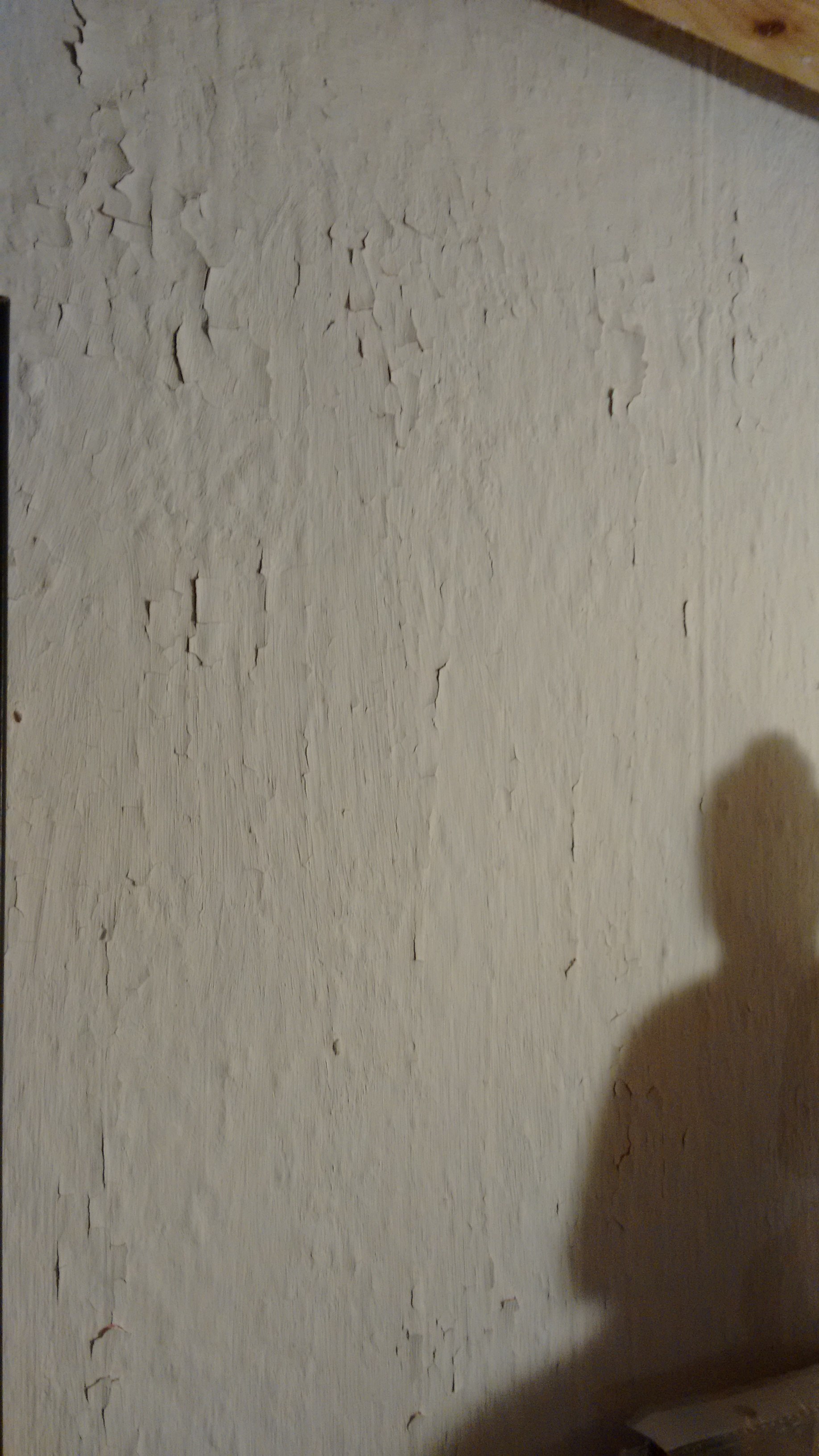

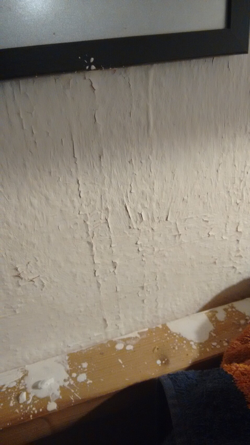

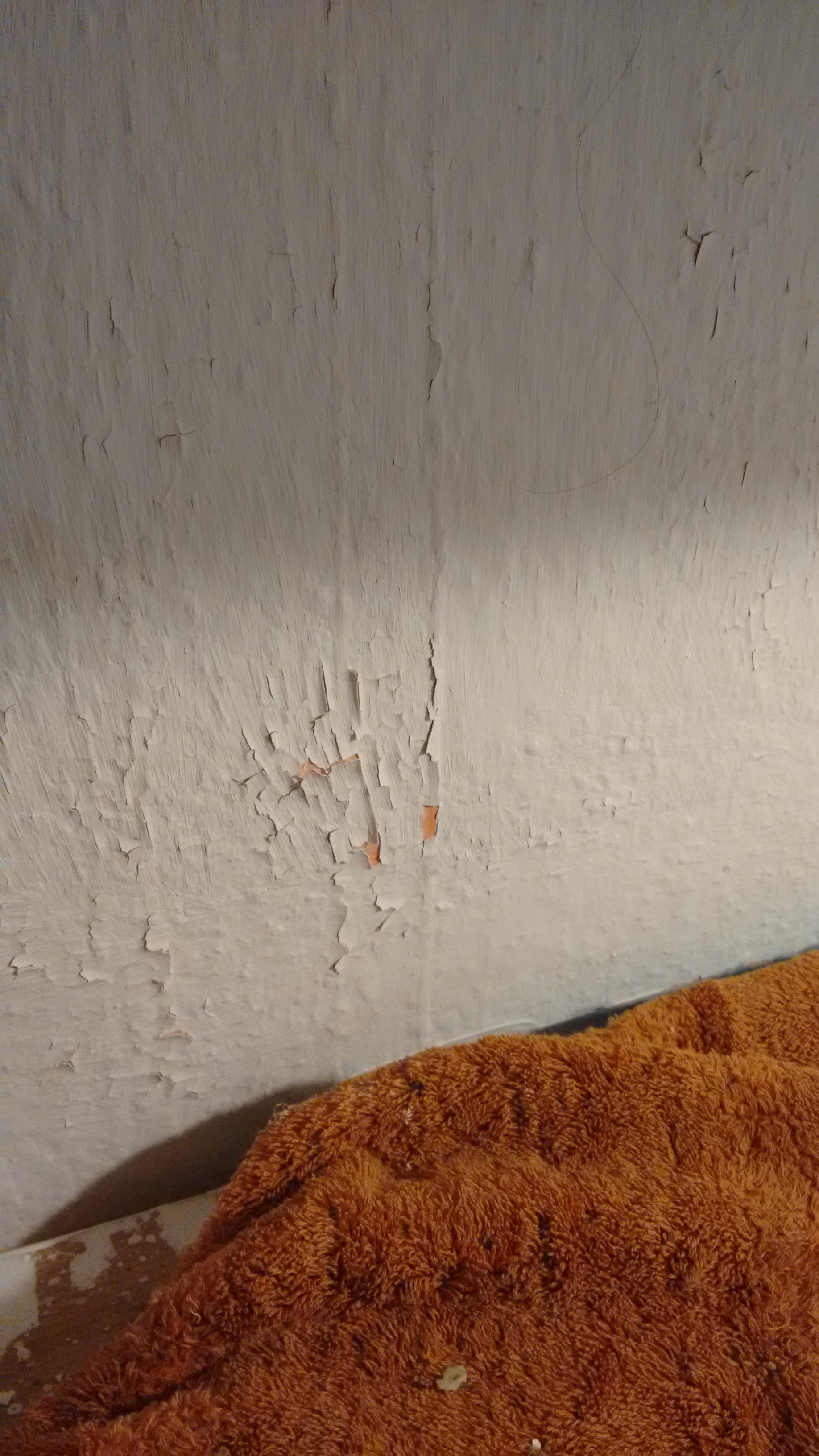

Meine Wand sieht aus wie auf den Bildern zu sehen. Welche Schritte sind notwendig, um sie einheitlich weiß zu bekommen ohne daß sie abblättert?

Falsche Farbe auf falschem Grund.
It’s possible30.04.16 18:43
30.04.16 20:00
Das alte musst Du abbekommen. Dann schauen, was der Untergrund ist. Eventuell lohnt es sich, alles zu entfernen und neu zu Verputzen bzw neu zu tapezieren. Wenn das nicht machbar ist, weil Du keine Muße dazu hast, dann Schabe vom Untergrund etwas ab und geh damit zum Malerfachgeschäft ( kein Baumarkt!)
Die beraten Dich hinsichtlich einer passenden Grundierung.
Neige30.04.16 20:09
Also ich wäre für ab. 😉 Tapeten runter, neu Tapezieren und streichen. Da scheint mir auch schon eine Menge an Farbe drauf zu sein.
30.04.16 21:23
Neige schrieb:
Also ich wäre für ab. 😉 Tapeten runter, neu tapezieren und streichen. Da scheint mir auch schon eine Menge an Farbe drauf zu sein.
...da saugt auch nichts mehr 😉
