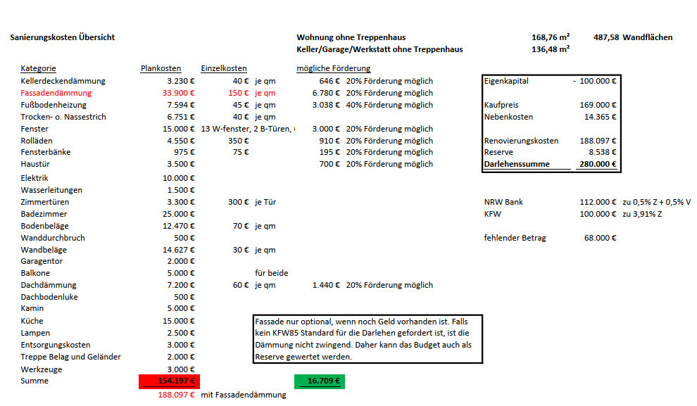

Sven22325.08.23 21:43
Da ich die letzten Jahre im Neubau von Aufzügen tätig war hab ich schon einiges auf Baustellen gesehen und glaube zumindest einen groben Eindruck zu haben, was auf mich zukommt. An Werkzeugen ist bereits einiges bei mir privat vorhanden, beide Opas sind durch Eigenheimbau bzw. Sanierung auch gut ausgestattet und zu guter Letzt kann ich mir größeres Werkzeug bei meinem Arbeitgeber ausleihen. Daher sehe ich dort kein Problem.
Ich stelle einfach mal meine Kostenschätzung ein. Die Preise basieren zum Teil auf Materialkosten, teils aber auch auf gemittelten Kostenschätzungen diverser Webseiten inkl. Lohn.
Tabelle der Sanierungskosten mit Kategorien, Einzel- und Plankosten, Förderungen und Gesamtsumme.
Somit ergibt das ohne Fassade eine Kostenschätzung von ca. 920€/qm für die Kernsanierung.
KarstenausNRW26.08.23 10:11
Wobei ich bei diversen Positionen noch zum deutliches Einsparpotenzial sehe (z.B. Estrich, Fußbodenheizung, Kellerdeckendämmung, Wandbeläge usw.)
Sven22326.08.23 10:25
Das ist schön zu hören. Ich habe natürlich versucht ausreichend zu kalkulieren. Wenn Geld über bleibt könnten doch schon die Heizung gegen eine Wärmepumpe ausgetauscht werden.
