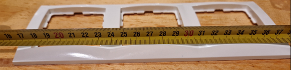

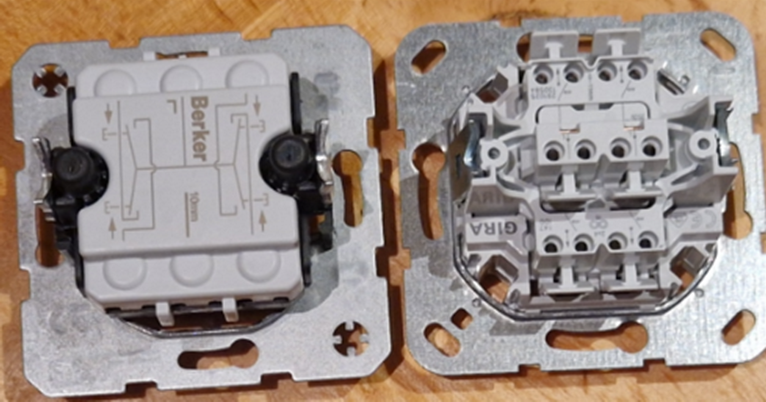

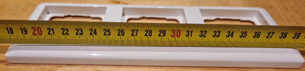

hausbauer620.01.26 22:01Im Bestand ist eine Installation mit Busch und Jäger Balance SI vorhanden. Es sollen Jalousien nachgerüstet werden und dabei möglichst wenige Dosen verwendet werden. Ich möchte eine klassische Installation ohne Steuerung. Busch und Jäger hat keine 4-fach Taster im Programm, daher muss eine Alternative gesucht werden. Ich habe Schalterprogramme gesucht, die sich mit Balance SI kombinieren lassen oder sehr ähnlich dazu sind.
Vergleich:
Busch und Jäger Balance SI alpinweiß
Berker Modul 2 / S.1 polarweiss
Gira System 55 reinweiß glänzend

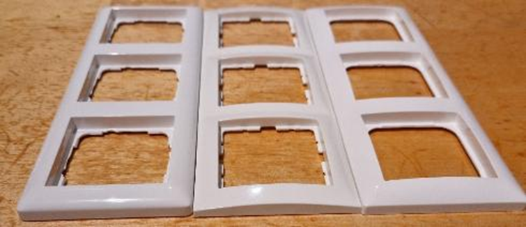

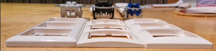

Vergleich Mehrfachrahmen

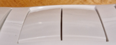

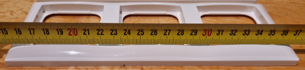

Berker S.1 ist sehr flach und der Rahmen hat eine Höhe von ca. 9mm, die Rundungen zwischen den einzelnen Abteilungen bei den Mehrfachrahmen ist stark ausgeprägt.
Der Rahmen von Balance SI ist 12mm dick und hat nur leichte Rundungen zwischen den einzelnen Abteilungen.
Der Rahmen von Sytem 55 ist 11mm dick und hat über alle Abteilungen beim Mehrfachrahmen eine gerade Linie.

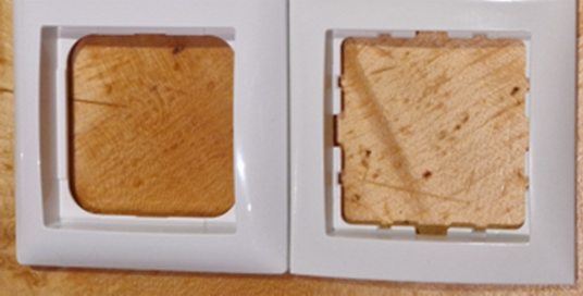

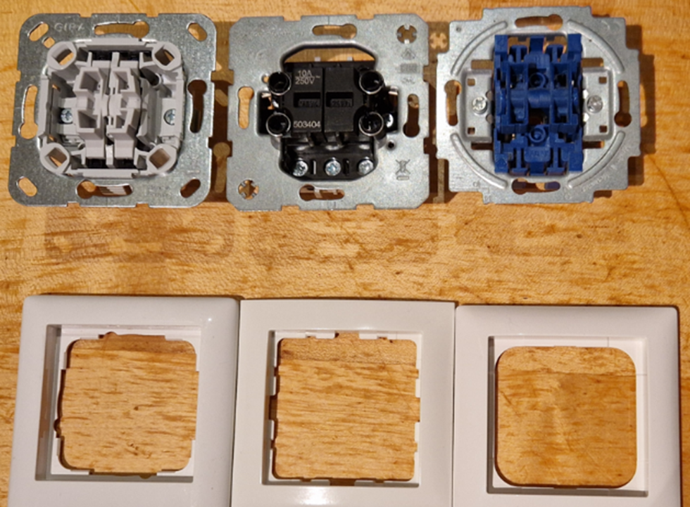

Die Ausnehmungen in den Rahmen und der Unterputzeinsätze sind herstellerspezifisch, wobei die Außenabmessungen der Rahmen, der Schalter und der Unterputzeinsätze gleich ist

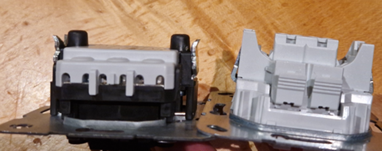

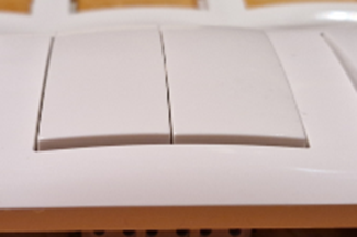

Der Kunststoff am UP-Einsatz vom System 55 passt gut beim Busch und Jäger Rahmen und hat nur wenig Spiel. Die Schalterabdeckung liegt nur an den Ecken auf hält aber den Rahmen gut und sicher. Von außen sieht die Schalterabdeckung nicht harmonisch aus da sie komplett flach ist und an den Ecken daher stärker übersteht. Der Schaltpunkt ist sehr gut und das Klick-Geräusch beim Tasten ist angenehm.
Man benötigt für den Schaltereinsatz von Gira (am Bild jeweils rechts)eine etwas tiefere Dose, da die linken zwei Taster und die rechten zwei Taster separat versorgt werden können und der Draht nicht von der Seite, sondern von hinten gesteckt wird.

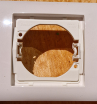

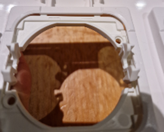

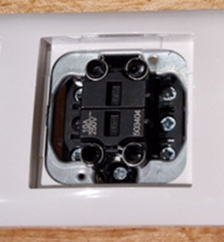

Die Berker S.1 Einsätze passen hier nicht so gut. Der Unterputzeinsatz ist flach so wie beim Busch und Jäger und die Zentrierung erfolgt über die Schalterabdeckung. Diese hat 2 kleine Nasen oben und unten, welche den Busch und Jäger Rahmen zentrieren. Da hier im Rahmen keine Ausnehmungen wie beim originalen S.1 Rahmen sind bleibt hier eine Distanz zwischen dem Blech des UP-Einsatzes und der Schalterabdeckung. Die beiden Haken links und rechts schnappen nicht komplett in den UP-Einsatz. Es hält aber trotzdem. Die Schalterabdeckung passt mit der Rundung sehr gut zum Rahmen. Das Tastergeräusch ist lauter und „grober“ als beim Gira auch der Druckpunkt ist etwas fester.
Links die S.1 Schalterabdeckung im Balance SI Rahmen, die Nasen zentrieren zwar den Rahmen die Abdeckung bleibt aber mit etwas Abstand. Mitte und Rechts, hier sieht man den originalen S.1 Rahmen mit den Ausnehmungen für die Nasen und der genauen Passform, hier sind Abdeckung und Rahmen an der Rückseite plan.
Man könnte am Busch und Jäger Rahmen diese Ausnehmungen nachfräsen, damit rutscht die Schalterabdeckung aber weiter in den Rahmen der ja dicker ist als der Originalrahmen. Beim Tasten steht dann der Rahmen vor.
Entscheidung
Ich werde den Berker S.1 verwenden. Dieser passt optisch sehr gut zum Balance SI System und es fällt kaum auf, dass hier ein anderes System integriert wurde.
