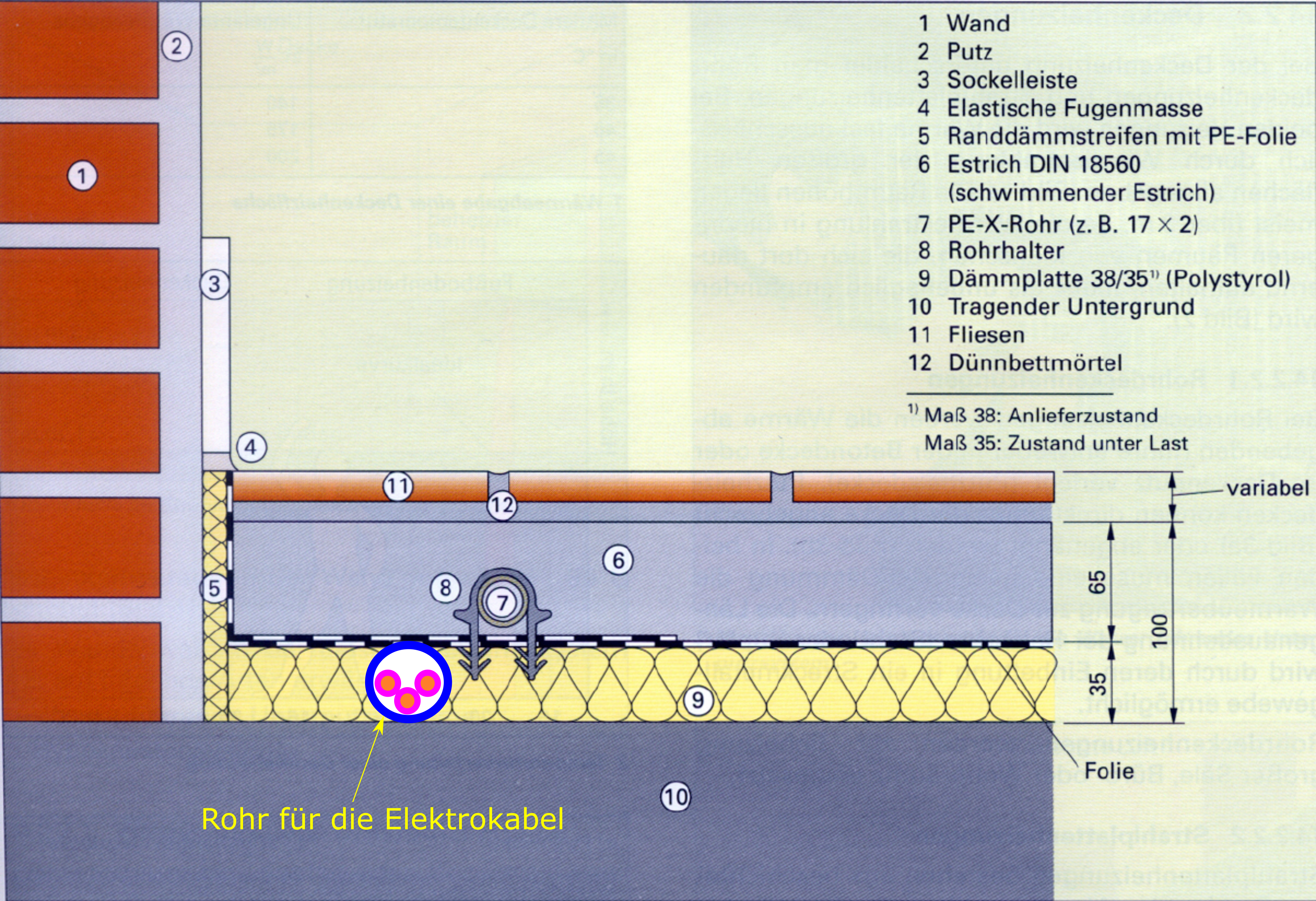

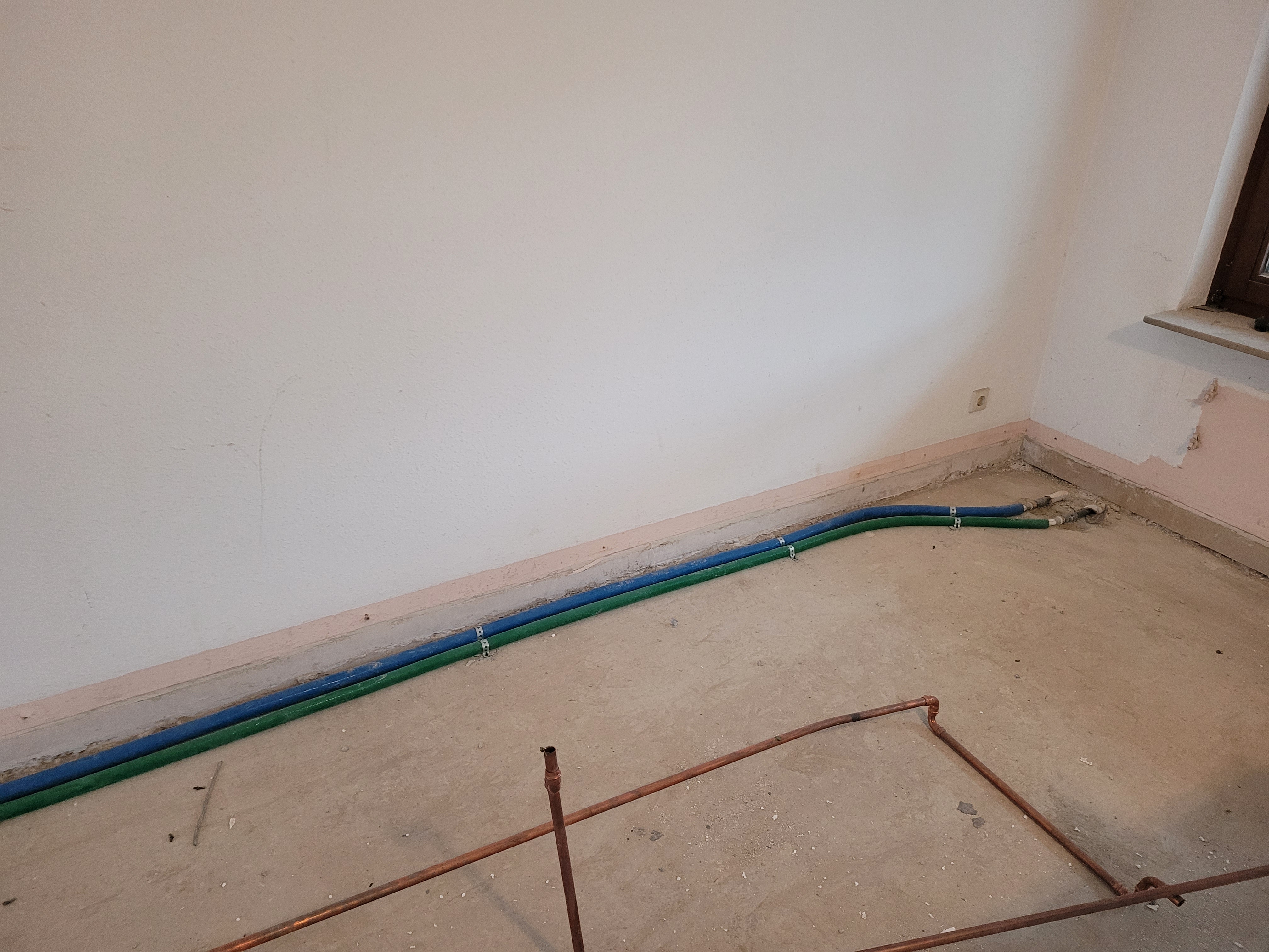

Der Heizungsfirma hat zwei Rohre für zwei vorhandene Heizkörper verlegt (für Räame wo keine Fußbodenheizung möglich ist, Bild unten). Dasselbe würde ich auch für Rohre für Elektrokabel in jeder Etage tun (anstatt sie an der Wand zu verlegen).
Ich glaube, es gibt eine Norm für die Rohrverlegung, die einen Abstand von 20 cm zur Wand vorschreibt. Aber meinem Estrichleger meinte, es sei besser, gar keine Rohre zu verlegen, aber wenn doch, dann möglichst nah am Rand. Ich bin ziemlich verwirrt.
Ich möchte dieses Thema hier mit Experten überprüfen, und verstehen, was möglich ist und was nicht, basierend auf dem Layout des neuen Estrichs.

In meinem Fall entspricht es nicht genau der Norm, da die Rohre nicht unter der Dämmplatte liegen.
Stattdessen
wäre es so...
Zu meinen Fragen:
  1. Kann ich die Rohre wie geplant auf dem Rohboden verlegen? Empfehlen Sie das oder sehen Sie Risiken (Wärmebrücken etc.)?
  2. Muss ich 20 cm Abstand zur Wand einhalten oder kann ich sie einfach exakt an den Kanten entlang verlegen?
  3. Wie passt die Dämmplatte zu diesem Rohr? Da Rohr und Dämmplatte auf gleicher Höhe liegen, durchschneidet das Rohr die Dämmplatte. Und die Rohre der Fußbodenheizung werden sowieso darüber verlegt, oder?
  4. Wie groß darf der maximale Durchmesser des Rohrs sein (ich gehe davon aus, dass er die Dicke der Dämmplatte nicht überschreiten sollte, also 40mm für EG und 20 mm für OG/DG)?
Vielen Dank
