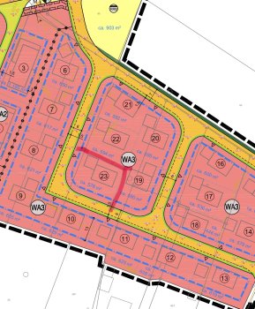

Auszug aus dem Bauplan:
„Gemäß der Hochwassergefahrenkarte des Bayerischen Landesamts für Umwelt liegt das Baugebiet in der Hochwassergefahrenfläche HQextrem.
Die weichen Tone der bindigen Deckschicht sind zur Gründung von Bauwerken ohne Zusatzmaßnahmen nicht geeignet, da diese aufgrund des ungünstigen Last-/Setzungsverhaltens zu Verdrehungen und Verkippungen führen können.
Die mind. steifen Tone der bindigen Deckschicht sind dagegen zur Gründung von Bauwerken generell geeignet.
Bei Nichtunterkellerung von Gebäuden sind nur untergeordnete Wasserhaltungsmaßnahmen notwendig (z. B. Pumpensümpfe, Leitungsdränagen).
Es ist eine Abdichtung gegen drückendes Wasser nach DIN 18195-6 vorzusehen.
Keller sind ausdrücklich nicht empfohlen.“

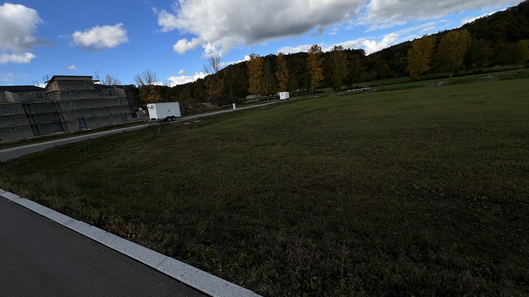

Das Grundstück liegt aktuell etwa 1,5 m unter Straßenniveau, also in einer Art „Grube“. Laut Bauplan muss das Gelände bis zur Straßenhöhe aufgeschüttet werden.
Dieses Problem betrifft alle Parzellen innerhalb der geplanten Straße – teils stärker, teils weniger. Hier könnte man sich mit Sicherheit mit den Zukünftigen Bauherren zusammenschließen.

Bilder vom Bebauungsplan, Google Maps zur Einschätzung der Nähe zur Donau und Bild der „Grube

Sind die geologischen Erkundungen der Gemeinde zugänglich? Wo stehen denn die steifen Tone der bindigen Deckschicht an?
Direkt an der Donau wurde doch auch gebaut.
Da must mal einen Erdbauer anfragen was in der Gegend braubares Füllmaterial (geliefert und eingebaut) kostet.
Die Abdichtung gegen aufsteigende Nässe hast doch immer.
Das Bauverfahren auf die Situation abstimmen. MMn eher nur massiv.
