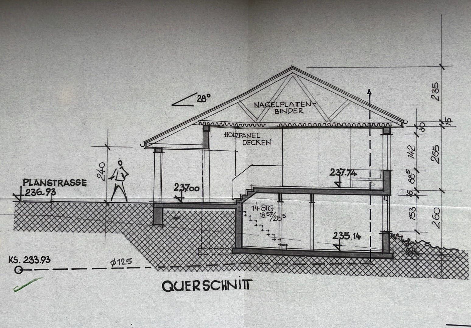

ich bin ein absoluter Neuling in Sachen Bauplan. Falls meine Frage daher etwas dumm klingt, bitte ich um Geduld.
Ich habe diesen Querschnitt und möchte wissen, ob die Stockwerke der allgemeinen Standardhöhe von 2,4 m entsprechen. Für das Obergeschoss/Erdgeschoss scheint es mit 2,65 m klar zu sein. Für das darunter liegende Stockwerk scheint es jedoch etwas knifflig zu sein. Sollte ich es als 2,60-0,16 = 2,44 m berechnen? Aber dann machen die Meeresspiegelmarkierungen von 237,74 und 235,14 für mich keinen Sinn.
Im Grunde genommen wäre es eine große Hilfe, wenn Sie mir sagen könnten, wie man das liest.
Vielen Dank.

237.74 - 235.14 = 2,60m - 0,16m = 2,44m lichte Raumhöhe. Muss allerdings vor Ort geprüft werden, da oftmals abweichend von der Planung gebaut wurde.
Oder auch 2,60 - 016 =-2,44
Die Planstrasse liegt bei 236,93 Höhenmeter. Bei 237 Oberkante Bodenplatte.

Die Maßkette mit 2,60 und 2,65m bezieht sich auf den Rohbau, die Höhenangaben 237,74 und 235,14 m ü.NN auf den Fertigfußboden.
Das lese ich anders: 237.74-235.14 bzw. 2.60-0.14 = 2,44 ja; aber m.E. nicht lichte Raumhöhe, weil noch der leider nicht bemaßte Estrich abzuziehen ist.
Da gehe ich noch mit, aber ...
... dies würde ich lediglich als Hoffnung teilen: die dicken Pfeilspitzen sehe ich nicht eindeutig auf dem Roh- oder Fertigfußboden aufstehen. Also kein Lesekompetenzproblem des TE, sondern ein Zeichnungssauberkeitsproblem.

... und deswegen ist in der DIN 1356 eindeutig festgelegt, dass sich leere Dreiecke auf Fertighöhe und ausgefüllte Dreiecke auf die Rohdecke beziehen. Wenn du nach Bauzeichnung Höhenangaben suchst, wirst du eine passende Zeichung finden. Links darf man hier ja leider nicht setzen.
