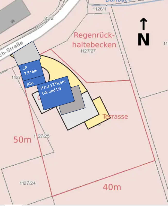

Den Lage- und Höhenplan haben wir in Auftrag gegeben, um die weiteren Planungen vorzubereiten. Details folgen.
Die Einfahrt kann aufgrund bestehender Wasserleitungen nicht wie ursprünglich geplant umgesetzt werden. Stattdessen wird sie im Nordosten des Grundstücks realisiert.
Einen Architekt haben wir ebenfalls beauftragt, wir befinden uns derzeit noch am Anfang der Zielfindungsphase.
hanghaus2023
Dann warten wir mal auf den Lageplan mit den tatsächlichen Höhen. Bitte die Wasserleitung einzeichnen.

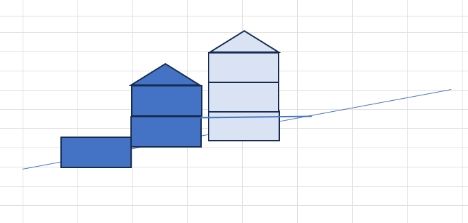

hier ein kurzes Update von uns (im Vergleich zu den vielen Zwischen- und auch Rückschritten, die wir schon gemacht haben).

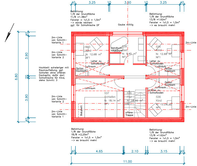

Anbei eine grobe Skizze mit den geplanten Geländemodellierungen und einem Vorentwurf.
Das Dachgeschoss entspricht noch der gespiegelten Variante aus einem früheren Stand – hier gab’s von unserer Seite keine Änderungswünsche.
Fassade, Möblierung, Garagengröße und Detaillage auf dem Grundstück sind noch nicht berücksichtigt.

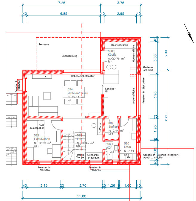

Was uns gut gefällt:
  • Im Keller: die großzügige Garderobe und die sinnvolle Unterteilung der Wohnräume.
  • Im Erdgeschoss: dass der Hauswirtschaftsraum untergebracht werden konnte und, dass die Küche möglicherweise abgetrennt werden kann.
  • Treppenhaus und Flur sind für uns die perfekte Kombination aus Abgrenzung und Alltagstauglichkeit.
Ein kleiner Wehrmutstropfen:
Der Wohn-/Essbereich fällt für unsere 5- bis 7-köpfige Familie nicht besonders groß aus – das beschäftigt uns noch.
Wir freuen uns wie immer auf euer Feedback, eure Tipps und Hinweise auf mögliche Stolpersteine!
