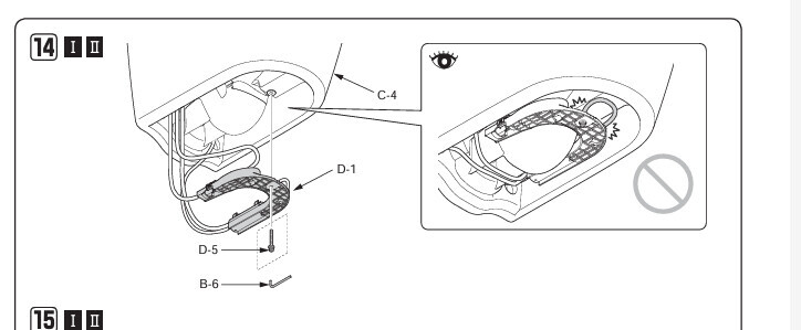

Gibt es dann Wasser- und Stromanschluss auf den Fliesen und im WC?
Strom und Wasser kommen aus der Wand und werden von hinten/unten ins WC geführt. Da siehst Du nichts.
Siehe Bild von Toto:
nordanney
In Form von Steckdose und Hahn? Oder muss ein flexibles Kabel aus der Wand kommen? Wasserkuplung. Das zeigt die Zeichnung leider nicht.
Schau doch mal online bei den ganzen Toto Produkten nach. Da gibt es immer die Montagezeichnungen. Es kommt tatsächlich per Schlauch + Kupplung bzw. per Stromkabel aus der Wand.
