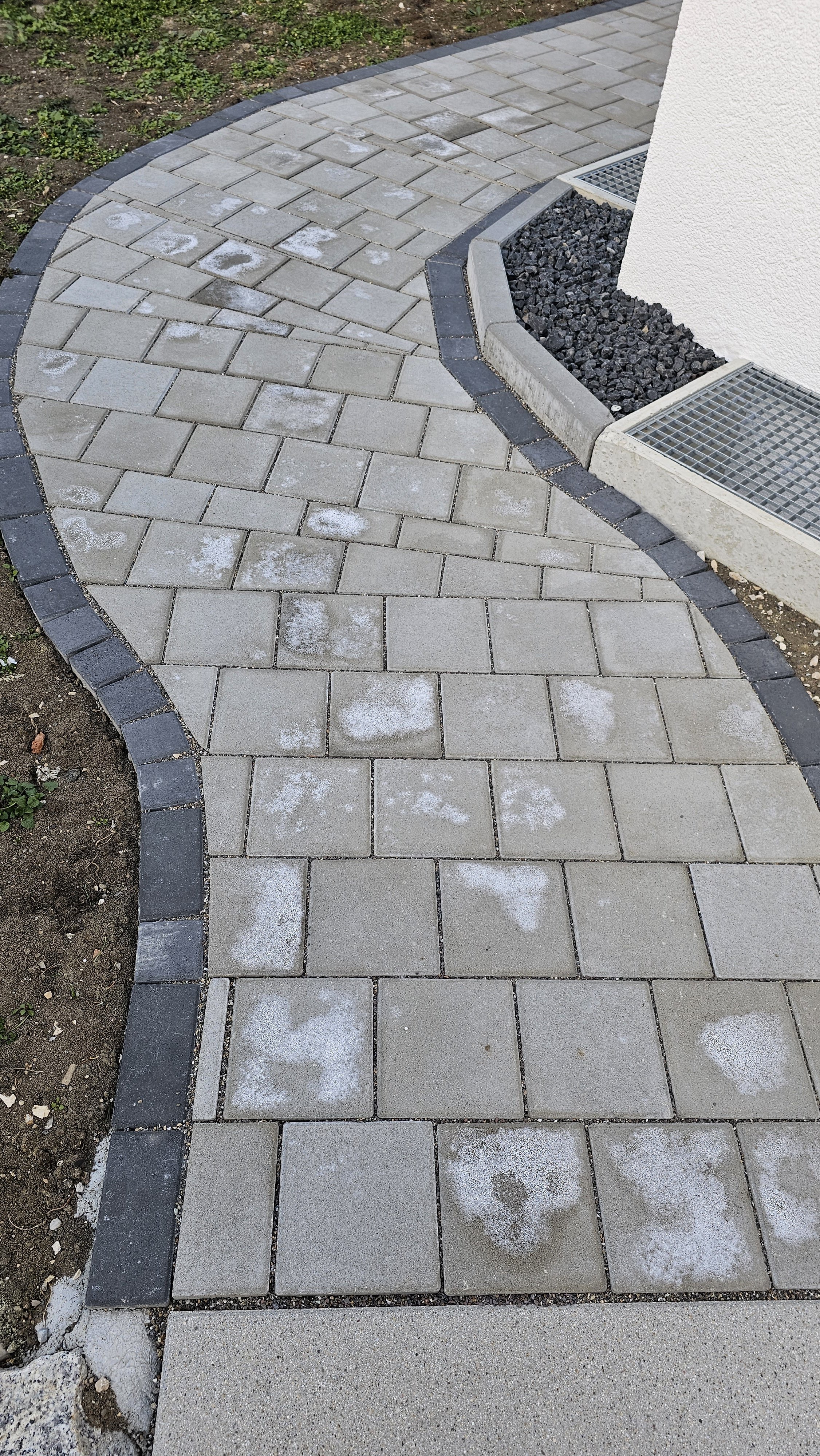

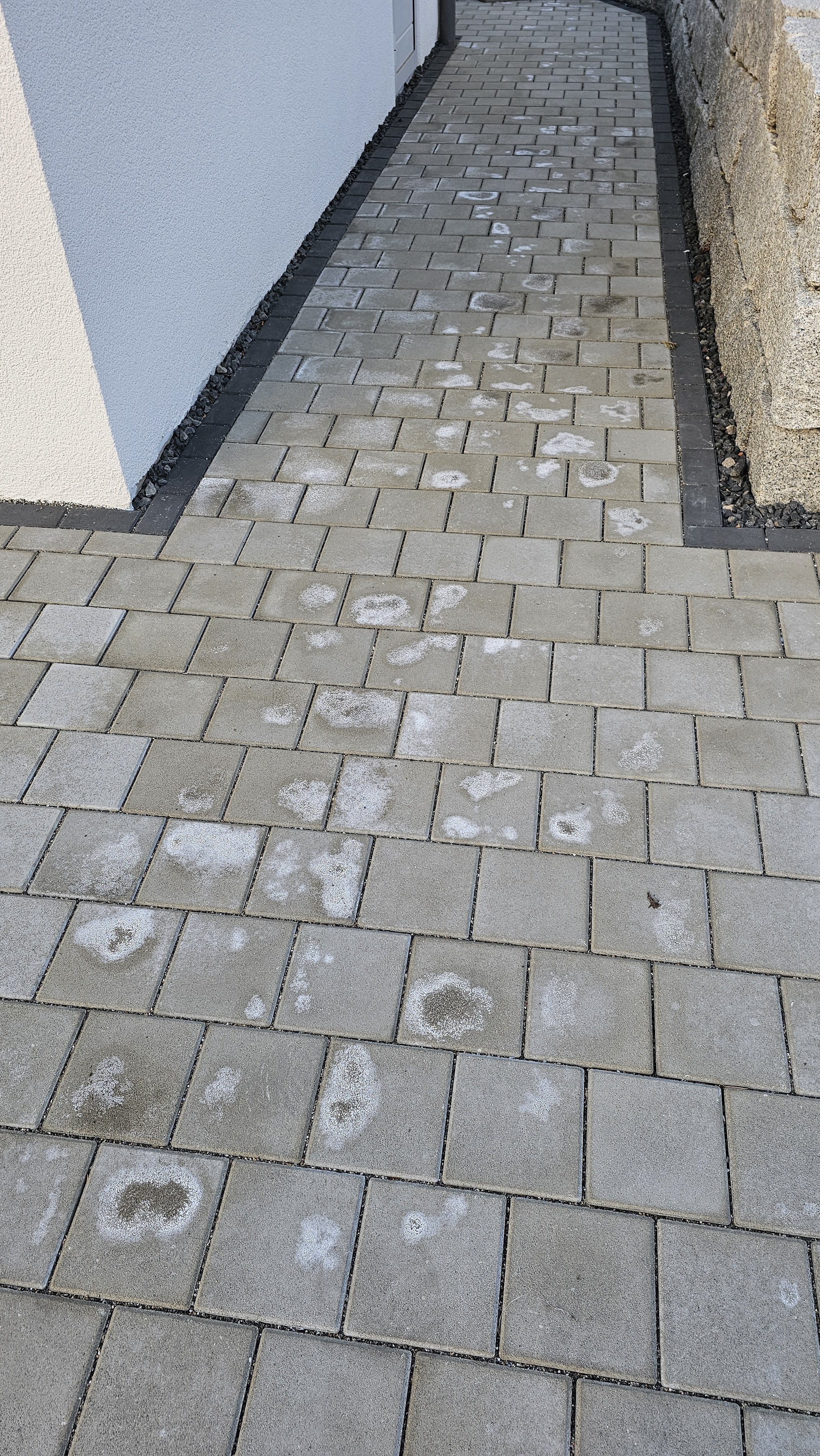

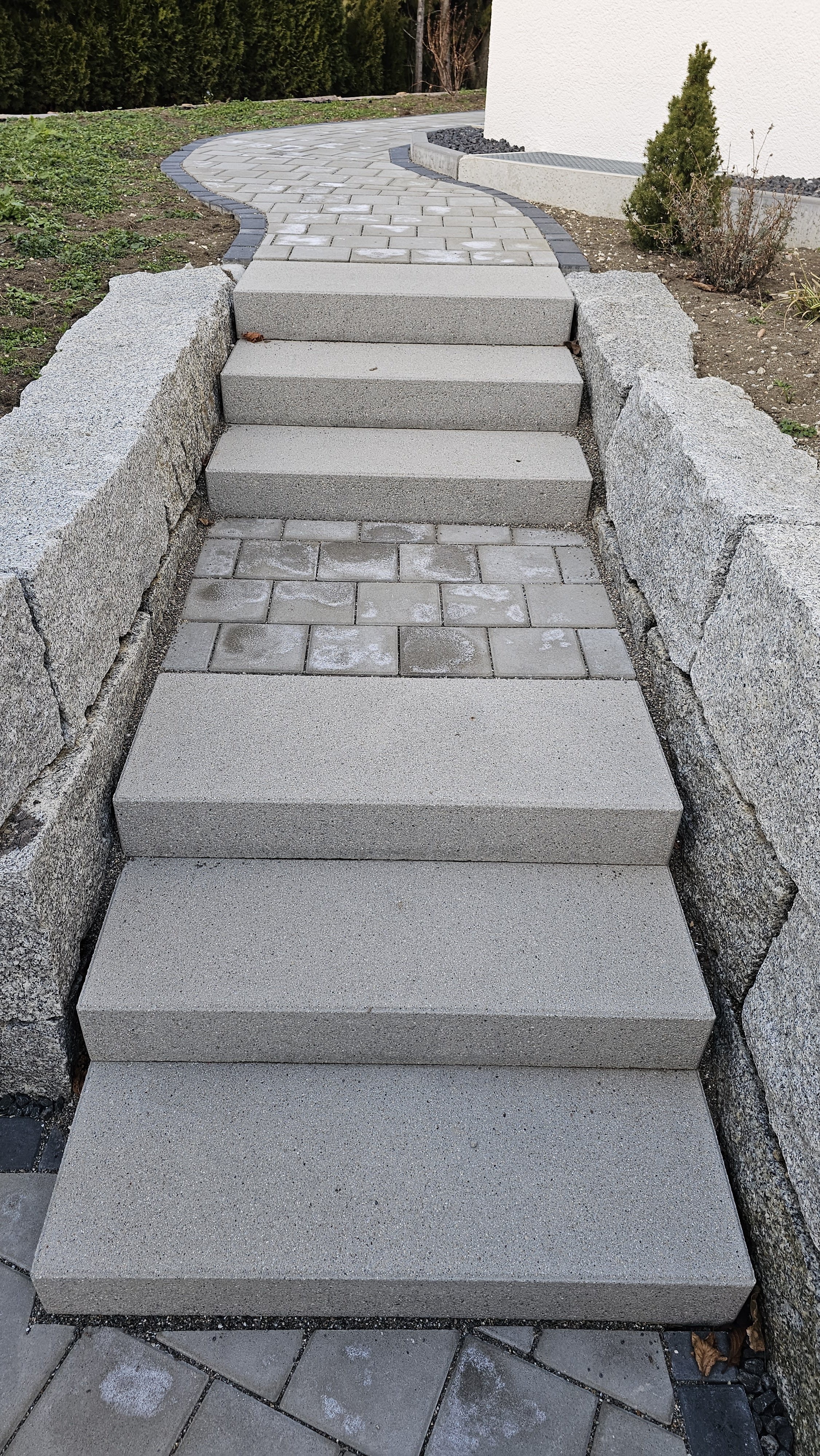

wir haben im Sommer 2022 an unserem Neubau den Hof und die Wege mit Betonpflaster gepflastert. Im Winter dann 3-4 mal aufgrund starkem Glatteis gesalzen und nun seit Anfang dieses Jahres diese unschönen Flecken (siehe beigefügte Bilder), die ich auch nach mehreren Versuchen nicht weg bekomme. Habe mich mit Hochdruckreiniger daran getraut und auch schon 2mal Soda Lösung (100ml auf 10 Liter Wasser) versucht. Es wurde zwar ein wenig besser aber komplett bzw. zumindest deutlich besser bekomme ich es nicht :( Es stört mich sehr. Habt ihr vielleicht noch Ideen oder kennt auch jemand das Problem?
Über eure Rückmeldungen würde ich mich sehr freuen. Vorab vielen Dank.

Es gibt Pflaster, das auf Salz empfindlich reagiert. Hast du zufällig welches davon?
Betrifft meines Wissens hauptsächlich Porenpflaster, das geht sogar so weit, dass manche Hersteller nicht empfehlen, die Einfahrt und PKW Stellplätze damit zu pflastern, weil Salzwasser vom Auto tropfen könnte.

ich habe Standard Betonpflaster. Ob und inwieweit die anfällig sind hat mir keiner gesagt :(
WilderSueden
WilderSueden
Normales Betonpflaster sollte eigentlich nicht so anfällig sein. Gut tut Salz natürlich trotzdem nicht.
Hast du schon versucht mit einer Bürste zu schrubben?
