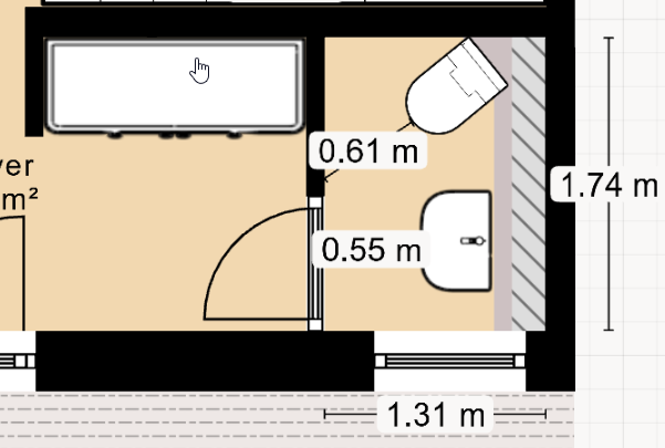

Du hast 130 cm Raumtiefe, 20 cm Vorbau sollten reichen und Toilette ca. 52-55 cm. Da bleiben 55 cm. Und, man könnte überlegen, das WC schräg planoben in die rechte Ecke zu setzen. Und mal prüfen, ob der Vorbau wirklich 20 cm tief sein muss.
Die Idee gefällt mir auch gut, ich habe es mal eingezeichnet.
Wenn der Schacht jedoch oben bleibt wird mir das alles zu eng. Ich habe den Schacht nun nach rechts platziert. Der Abstand Toilette zur gegenüberliegenden Wand ist ca. 60cm, Waschtisch zur gegenüberliegenden Wand ca. 55cm.
Ich denke schmaler sollte das nicht sein, eventuell die Breite von 131cm auf 141cm erhöhen. Dann hätte man 70cm bzw. 65cm Abstand.
Grundriss eines kleinen Badezimmers: Badewanne links, WC und Waschbecken rechts, Türbogen nach innen

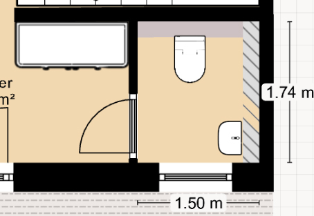

Ja, mach doch mal das Waschbecken nicht so riesig. In dem WC will sich man sich doch nur die Hände waschen. Dafür reicht ein Handwaschbecken. Ich würde das WC an die planobere Wand machen und dann ein kleines WB in die Ecke.
