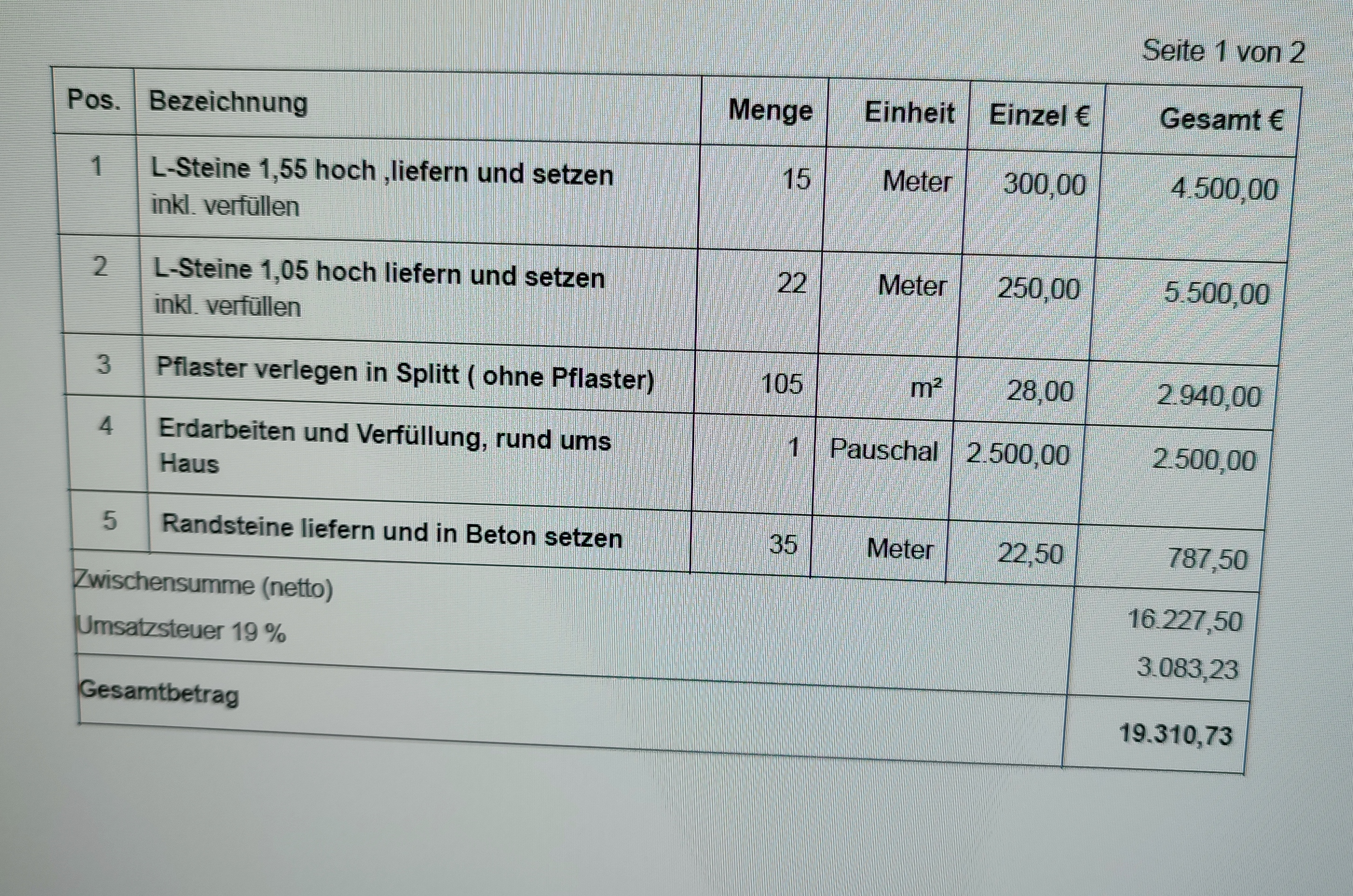

aufgrund der explodierenden Preise bräuchten wir eine Bewertung vom beigefügten Angebot. Wir bauen in leichter Hanglage und brauchen deswegen zwei Ebenen die durch L-Steine gesichert werden. Darüber hinaus wird die Erdarbeit ums Haus angeboten sowie das benötigte Pflastern ohne Material.
Ist es adäquat oder eher zu teuer, was meint ihr? Es wäre uns eine große Hilfe!
Herzlichen Dank euch allen
Kostenaufstellung Bauleistungen: Steine, Pflaster, Erdarbeiten, Randsteine; Gesamtbetrag

Wenn Material wie Beton und Schotter bei den L-Steinen dabei sind, find ich das echt ok. Kommt mir nicht sonderlich teuer vor, das kannst du auch gerne für 10.000 Euro mehr haben. Kommt aber auch immer auf die lokalen Gegebenheiten an, ob der Boden verfüllfähig ist usw.

Da machst du es dir etwas einfach mit deiner Aussage. In der jetzigen Zeit ist es zum einen nicht einfach Angebote einzuholen, die Gartenlandschaftsbauer sind gesättigt und geben teils Mondangebote oder gar keine ab für so kleine Projekte. Und als Laie kann ich nicht bewerten, ob es ein faires Angebot ist oder nicht.
Ich kenne die Leistungen vom Anbietenden, an der Qualität gibt es keinen Zweifel, wichtig ist mir dennoch zu erfahren, ob es in der aktuellen Zeit angemessen ist.

Wenn du kein besseres Angebot bekommst, dann hast du deine Antwort
Alternativ selbst machen, für das Geld kannst du einige Zeit unbezahlt Urlaub nehmen und auch einige Geräte mieten ;)
