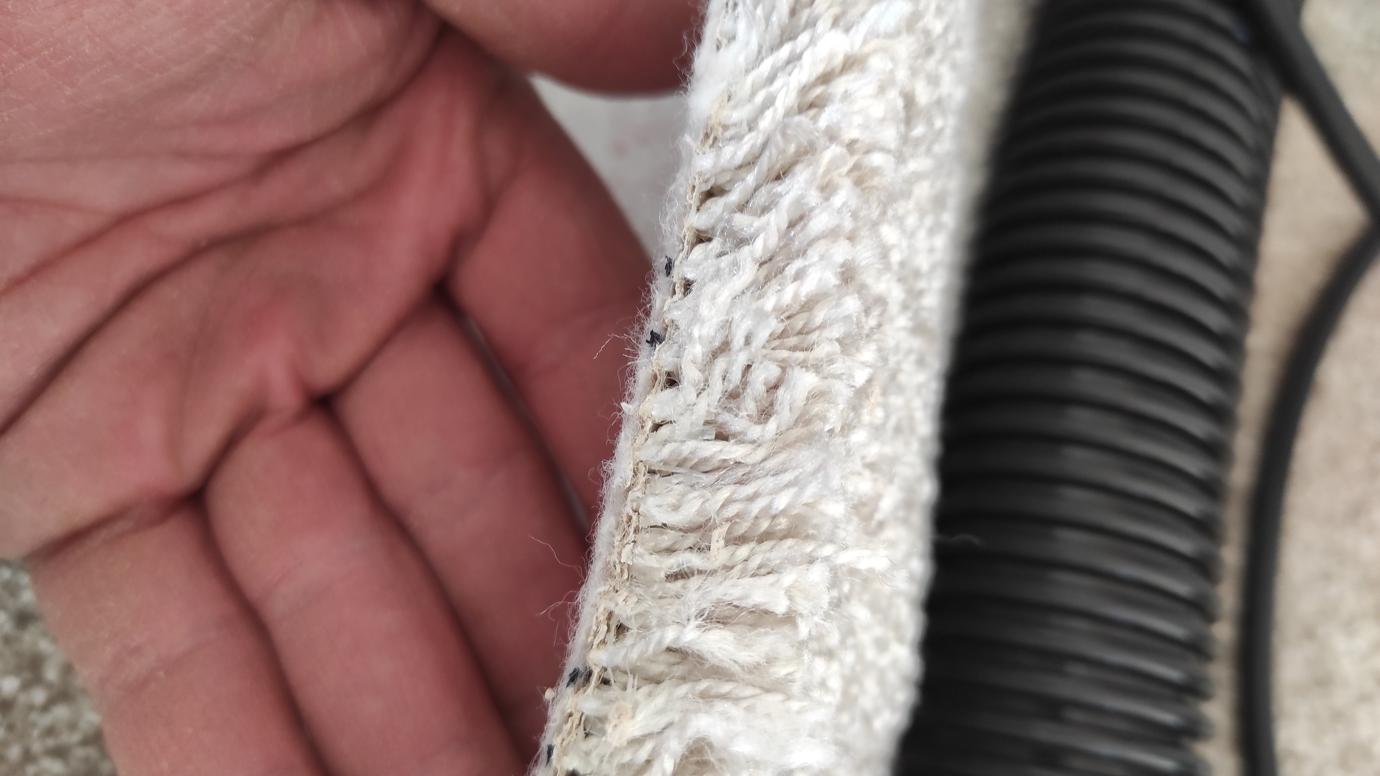

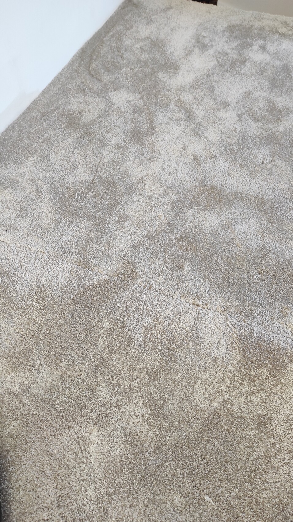

Bei dem Hochflor würde ich die Finger auf jeden Fall von einer Randverfestigung lassen!
Der Begriff "Verschlimmbesserung" wäre dann sicherlich gerechtfertigt.
Wenn beide Textilbeläge mit gleicher Herstellungsrichtung in die gleiche Richtung verlegt wurden, kann der Langflor problemlos kantenübergreifend aufgebürstet werden. Aber Kantenverfestigung? Bitte nicht! Es ergibt sich nicht der Erfolg, den Du Dir versprichst.
Gruß: KlaRa
ElektroAss
Zunächst einmal möchte ich für die super Vorschläge und Ideen danken.
Wie kann ich am besten den Teppich aufbürsten?
