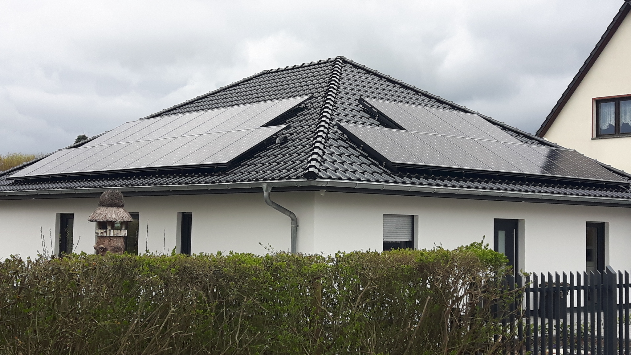

mich würde die Erfahrung u Strategie zu Euren realen Dach-montierten Photovoltaik-Anlagen interessieren:
Um max Kapazität auf's Dach zu bekommen wird man die Panels fast bündig aneinander montieren.
Die Montage beginnt also oben, die Panels werden zeilenweise montiert und je konfektioniert.
Dann die nächste Zeile darunter usw, bis unten hin.
Soweit so gut.
Muss man aber mal ein Panel ersetzen (Hagelschaden, Kontakt-Korrosion etc?) od auch nur'ne Diagnose
machen wird's schon aufwändig.
Drauf treten is nich!
Niemand wird unten beginnend die Panels abmontieren wollen nur um an 1 Panel in der Mitte zu gelangen.
Alternativ könnte man dazu ein Montagegerüst temporär installieren, ist natürlich auch aufwändig/teuer.
Mit zunehmender Anzahl der Panels und Betriebsdauer steigt proportional die Ausfall-Wahrscheinlichkeit.
so what?
Wie löst ihr das Problem
(außer wenn es bisher noch nicht aufgetreten war)
netuser
Von einer "realen Erfahrung" kann ich zwar nicht berichten, da bisher noch (hoffentlich) kein Problem aufgetreten ist, aber ich gehe davon aus, dass im Falle eines Problems tatsächlich der von dir beschriebene Aufwand notwendig wäre.
Man versucht aber mögliche Probleme dahingehend zu reduzieren, in dem man nicht so lange Strings aufbaut und/oder Leistungsoptimierer je Modul verwendet. Letztere würden im Falle eines Defekts nur das entsprechende Modul "abschalten" und den Rest weiterlaufen lassen. Kosten allerdings wieder rund 50 EUR pro Modul... Manche Modulhersteller haben entsprechende Technologien bereits in die Module integriert.

also ich habe jeweils zwei Reihen übereinander in drei Himmelsrichtungen montiert. Sollte mal ein Modul in der oberen Reihe defekt sein,wird das Modul darunter rausgenommen und man kann es entnehmen. Ist sicher auch immer von der Dachbauform und Höhe abhängig. Da wir einen Bungalow haben,geht das mit einer besseren Leiter sehr gut und einfach.
