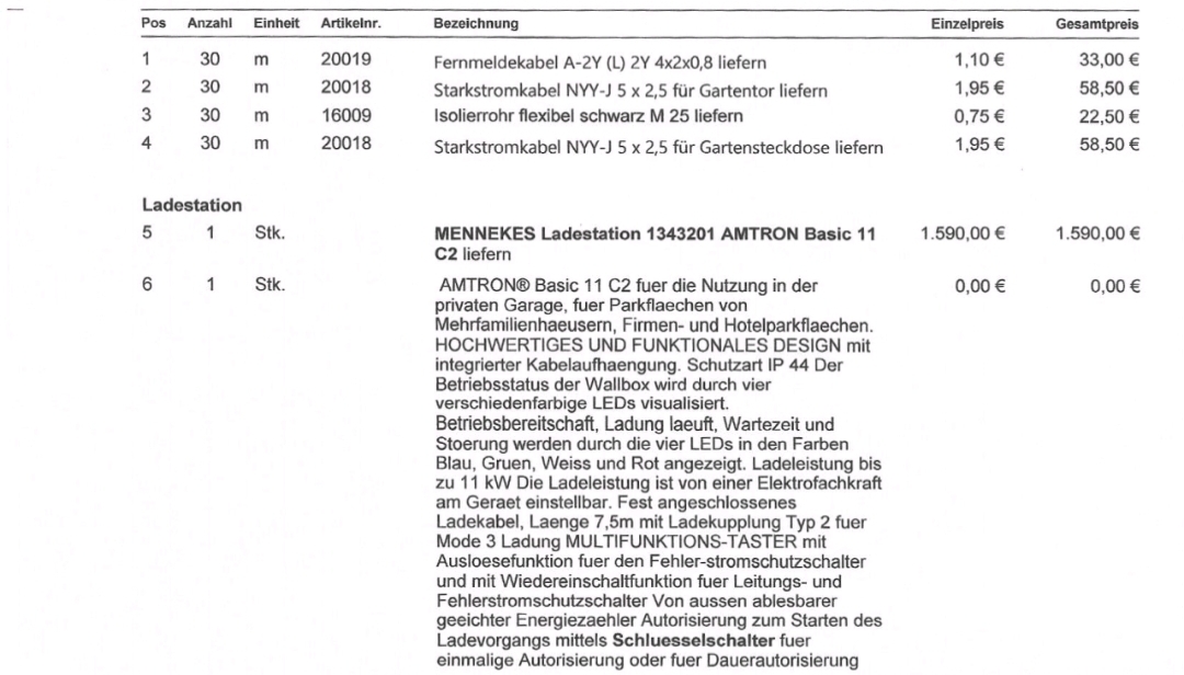

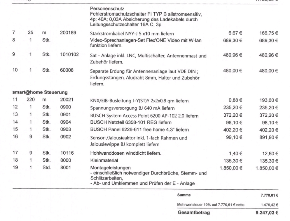

Der Elektriker hat folgende Wallbox beim Neubau angeboten. Wird auch erst nach Anmeldung, wegen der Förderung installiert.
Was meint ihr dazu? Kann man machen? 1.590 € netto ist der Preis. Ich kenne mich da leider nicht aus. Wollte die aber auf jeden Fall haben, da wir auch eine 13kwp Photovoltaikanlage bekommen und uns dann auch ein Elektroauto zulegen möchten.

Dann passt der Preis. Würde mir aber diese Box niemals an die Wand nageln. Sie ist einfach viiiiiieeeeeel zu teuer dafür, dass sie einfach nur Strom aus der Leitung ans Auto gibt.
Wenn er Amtron verbauen möchte, nimm die Compact für 1/3 des Preises.

Und welche Nachteile hat die Compact ggü. dieser?
Ich habe gerade gesehen das es die Basic für 1.269 € brutto bei einem Fachhändler bei eBay gibt. Evtl. kann er die bestellen. Sind immerhin über 600 € weniger :)

Keine Ahnung. Beide laden aber Dein Auto auf.
Dann hast Du falsch geschaut, die 11kW (dreiphasig) ist nicht so teuer:
Weisse blaue Wallbox-Ladestation mit Kabel am Gerät
Eine 11kW Wallbox braucht nicht über T€ 1 kosten. Aktueller Test vom ADAC - die Preise sind UVP, nicht die Straßenpreise:
Ergebnistabelle vergleicht sechs KfW-Wallboxen 2021 mit Preis, ADAC-Urteil und Gesamtnote
