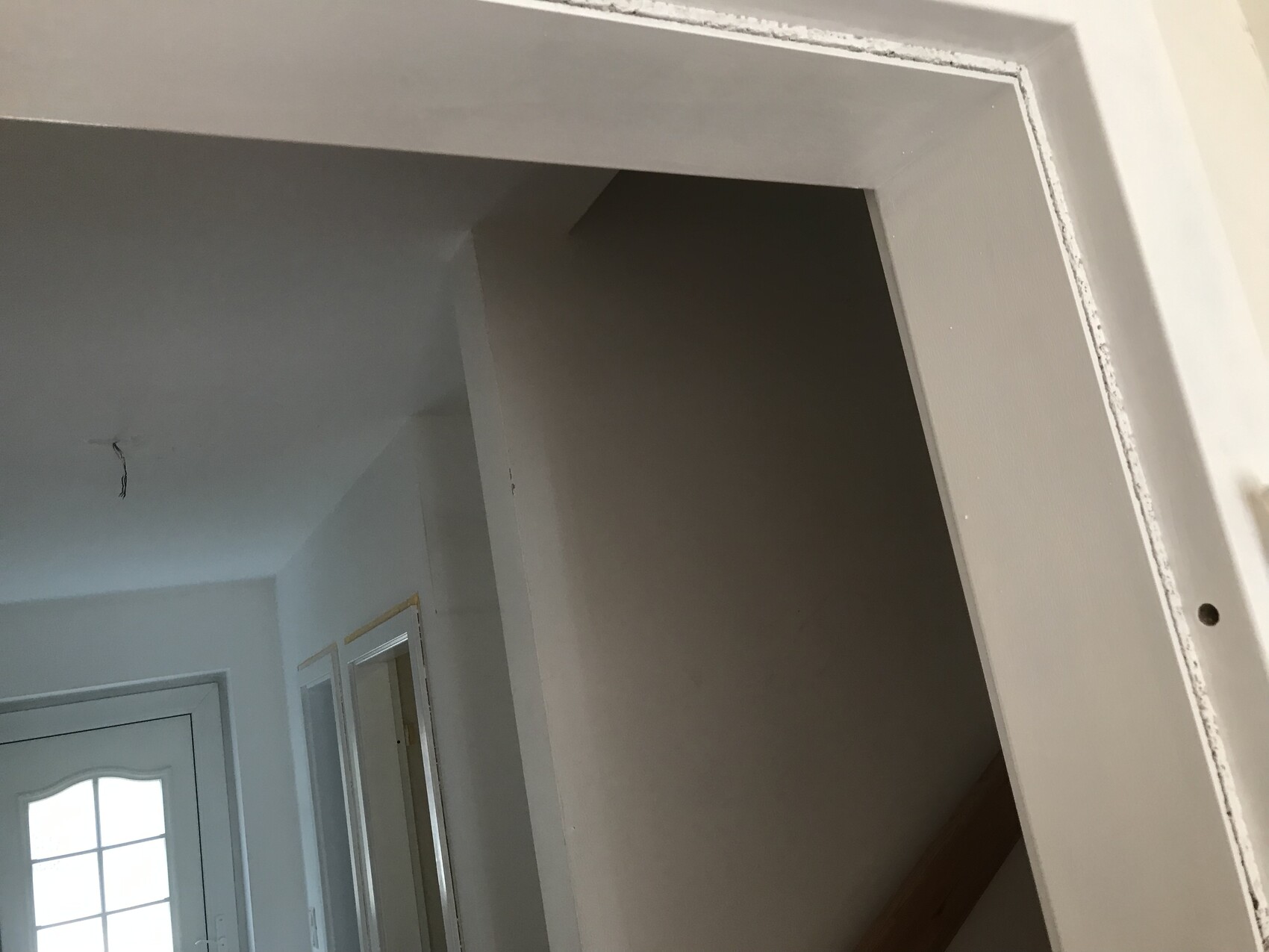

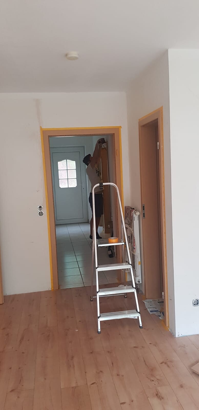

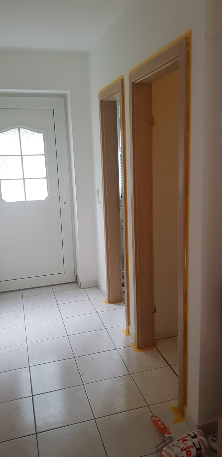

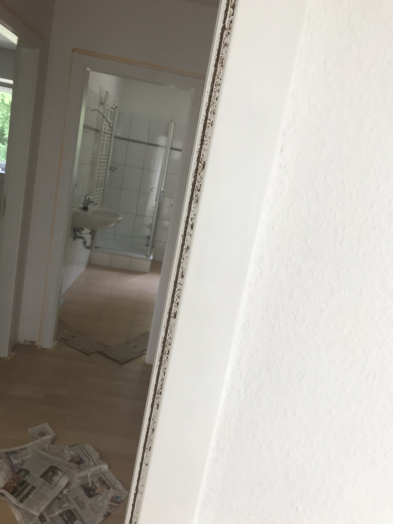

Hier ein paar erste Eindrücke zu den Türzargen.
Vorher und nach der ersten Schicht Decklack. Wir sind zufrieden :)
Ablauf: Reinigen, Schleifen (K180), Grundierung, zwei Schichten Lack
Türen dürften nahezu perfekt werden, da sich der Lack auf der Fläche sowas von geschmeidig verarbeiten lässt, dass es eine wahre Freude ist.
PU-verstärkter Wasserbasislack von Adler (Aqua-Nova Pro). Der muss dann auch für die Küche ran ;)

Fein! Da sieht man mal wieder, dass es sich oft lohnt mal was zu wagen. Und wenn es nichts geworden wäre, hätte man ja immer noch neu kaufen können.

Nach dem Abschleifen haben wir mit Handfeger abgebürstet und den restlichen Staub mit speziellen Staubbindetüchern von 3M abgenommen ;)
Heute kam die finale Schicht auf die Zargen.
Das Ergebnis ist wirklich hammermäßig.
Viel besser würde es der Maler wohl auch nicht hinkriegen...:cool:
