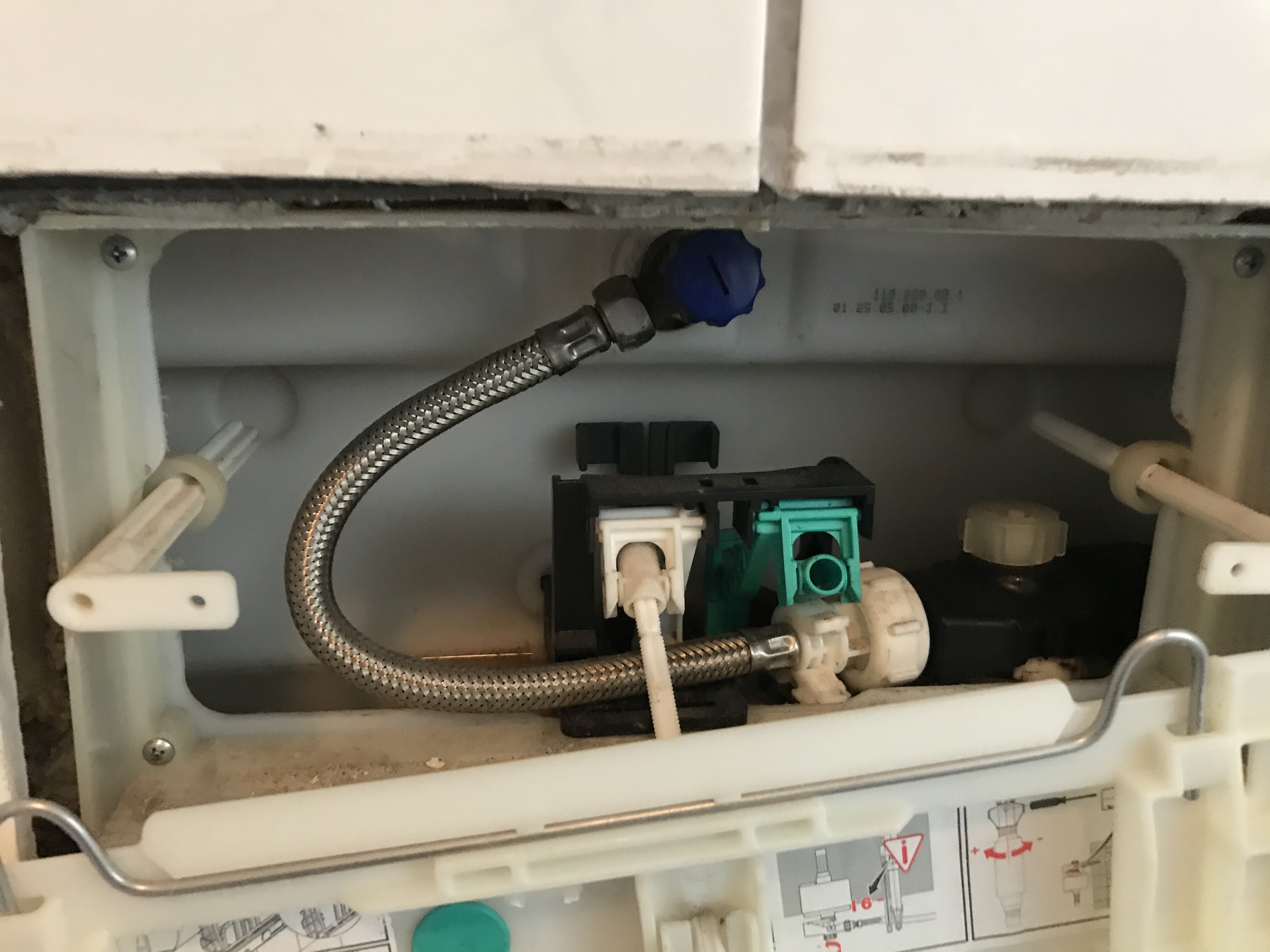

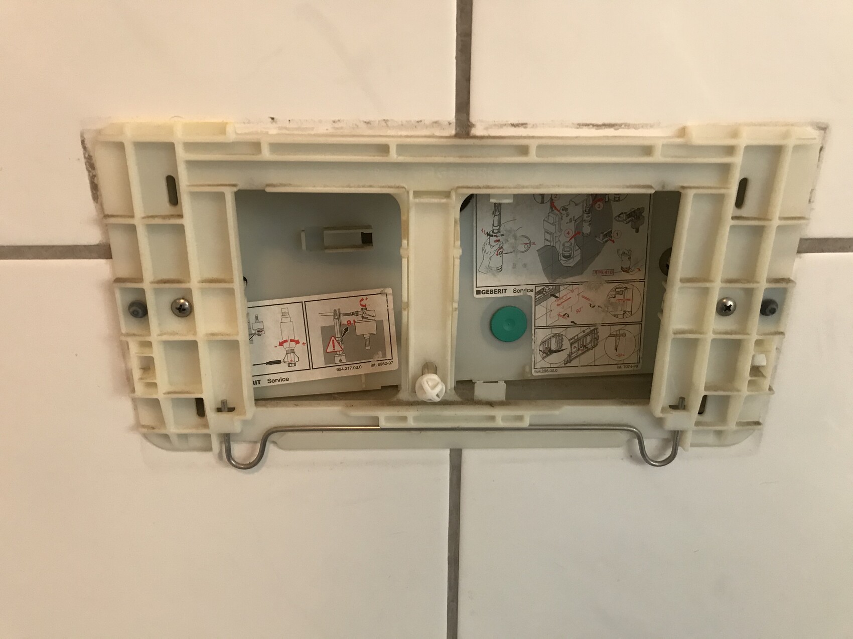

Guten Morgen zusammen,
wir haben seit etwas längerem das Problem, dass bei unserem WC leise aber stetig Wasser läuft, obwohl vermeintlich alles zu ist.
Da dachte ich mir, kann ja nicht so schwer sein, also ab zum Baumarkt.
Als erste Empfehlung vom Baumarkt wurde als Lösung der Austausch der Dichtung für die Heberglocke erwähnt.
Also 2,90 Euro investiert und die nach mehr oder weniger viel Gefummel ausgetauscht.
Die ersten 2-3 mal klappte es auch, dann aber wieder der Rinnsal.
Dann folgende Heberglocke bestellt und getauscht. Auch wieder nichts.
Was kann das noch sein?
Als Idee habe ich eventuell noch Dreck oder Kalk dort wo die Glocke dicht machen sollte.
Nur wie kommt man dahin und mit was macht man da was sauber? Ist ja alles ziemlich eng bzw. verbaut und man sieht nichts.
Hatte zwar schon meine GoPro ActionCam mal da rein gehalten, hat aber nicht viel gebracht.
Ich fürchte, wenn ich einen Fachmann hole, müssen wir danach die ganze Wand/das ganze Bad renovieren. ;)

Ich kenne das aus unserem alten Haus und musste mehrere Dichtungen probieren bis es klappte. Da gibt es offenbar mehrere.

Evtl auch ein Dreck Krümelchen im Spülkasten, welches sich unter die neue Dichtung schiebt und somit wieder Wasser laufen lässt

Zwei habe ich ja immerhin schon mal probiert. Die neue Dichtung aus dem Baumarkt und die neue die bei dem Heber dabei war.
Von daher denke ich das wird es nicht sein. Aber vielleicht hole ich mir noch mal welche.
Das ist ja preislich überschaubar.
Das ist auch meine Vermutung. Hast Du vielleicht noch die Idee, wie ich da was reinigen kann?
Die Klobürste passt ja nicht rein. ;)
Hatte schon an an einen Schlauch gedacht, den man in Abflussrohre steckt und dann an einen Hochdruckreiniger anschließt.
So einen habe ich, wird aber wohl das halbe Bad unter Wasser setzen.
Ich versuch mal mit einem Lappen reinzugehen. Vielleicht kommt man ja dran..

Da es ja kein pneumatischer Kasten ist, könnte auch der Hebel ganz banal zu lang sein. Entweder weiter reinschrauben oder etwas kürzen. Damit könnte es auch schon gewesen sein.
