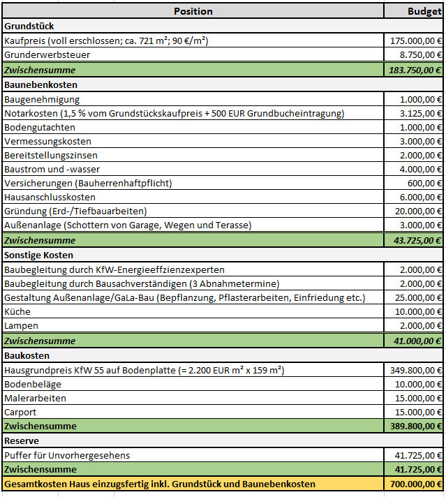

Ein Architekt mit der Honorarforderungen und dieser Kostenaufstellung als erster Arbeitsnachweis... Wenn der in den übrigen - durch ihn verantworteten Bereichen - auch so arbeitet, ist er nicht mal die Hälfte des veranschlagten Honorars wert.
Ich würde mal mit 100' mehr kalkulieren:
Kostenaufstellung zum Hausbau: Grundstück, Nebenkosten, Baukosten, Reserve und Gesamtpreis.
Insbesondere bei Architektenhäusern würde ich dringend einen ordentlichen Puffer empfehlen!
Nico238
Nico: deine Aussage zeigt ein völliges Missverstehen der Rolle und der Aufgabe eines Architekten, im Vergleich zu einem Zeichenknecht.
Das ist sehr gut möglich.
Für eine Aufklärung bin ich allerdings offen.
Ein Zeichenknecht wird viel mehr Zeitaufwand reinstecken, das ist klar.
Das rechtfertigt die heftigen Kosten für die Architektenleistungen aber doch noch weniger?
Ysop***
Nebenkosten, Aufpreis für Sonderausstattungen und Wünsche (!!!) , sowie Außenanlage und Küche halte ich für zu knapp kalkuliert.
Das sehe ich ganz genauso. Außenanlagen eher 20k, Küche 15-20k, Möbel deutlich mehr. Aufmusterung deutlich mehr. Ich würde in der Region auch eher von 700k oder mehr ausgehen. Je nachdem, was ihr noch an Ausstattung wünscht. Kamin? Wie viele Bäder?
