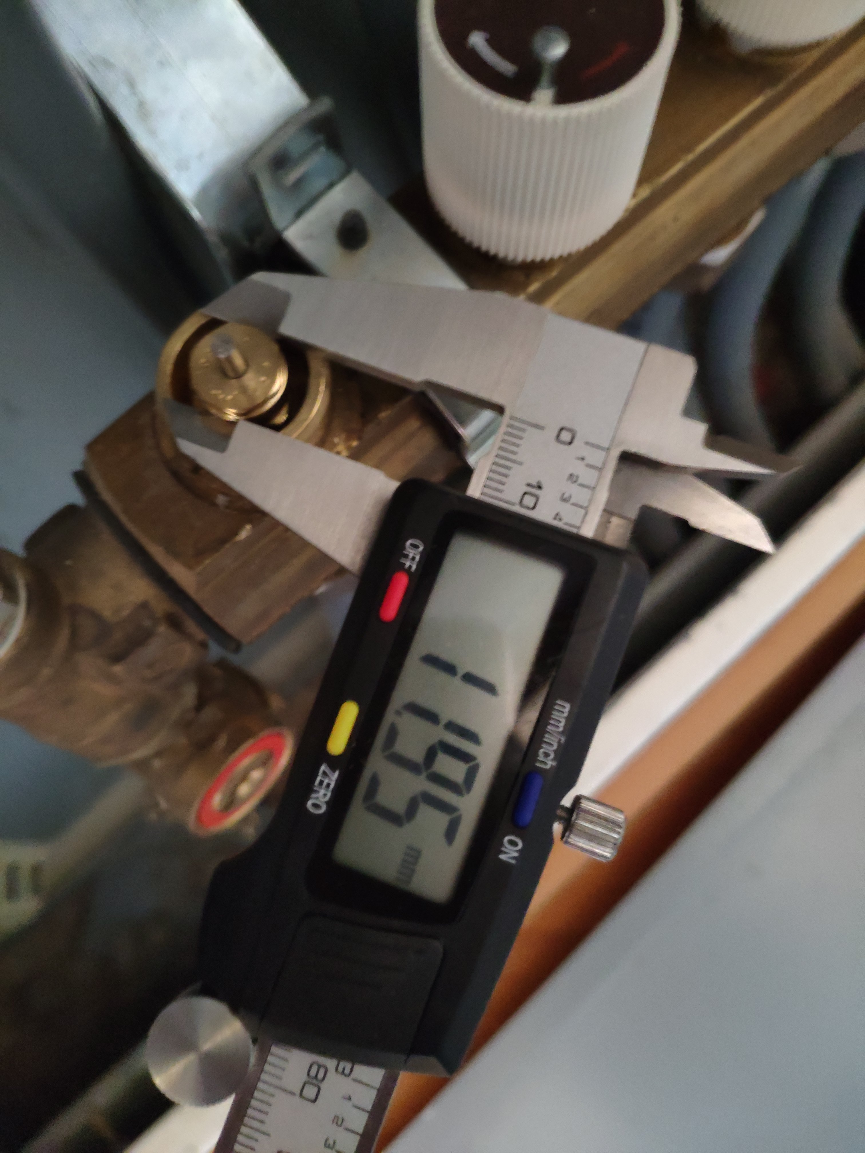

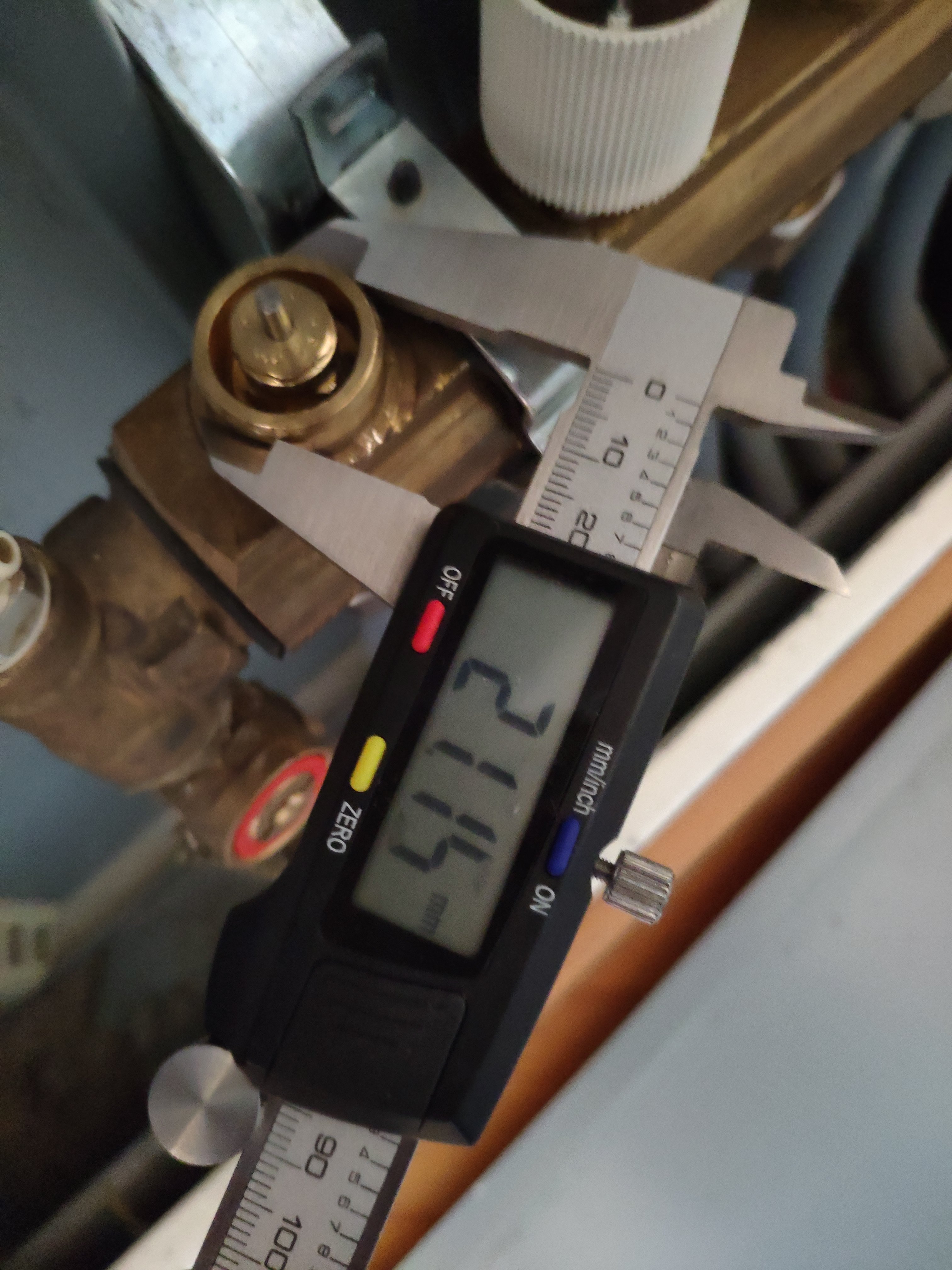

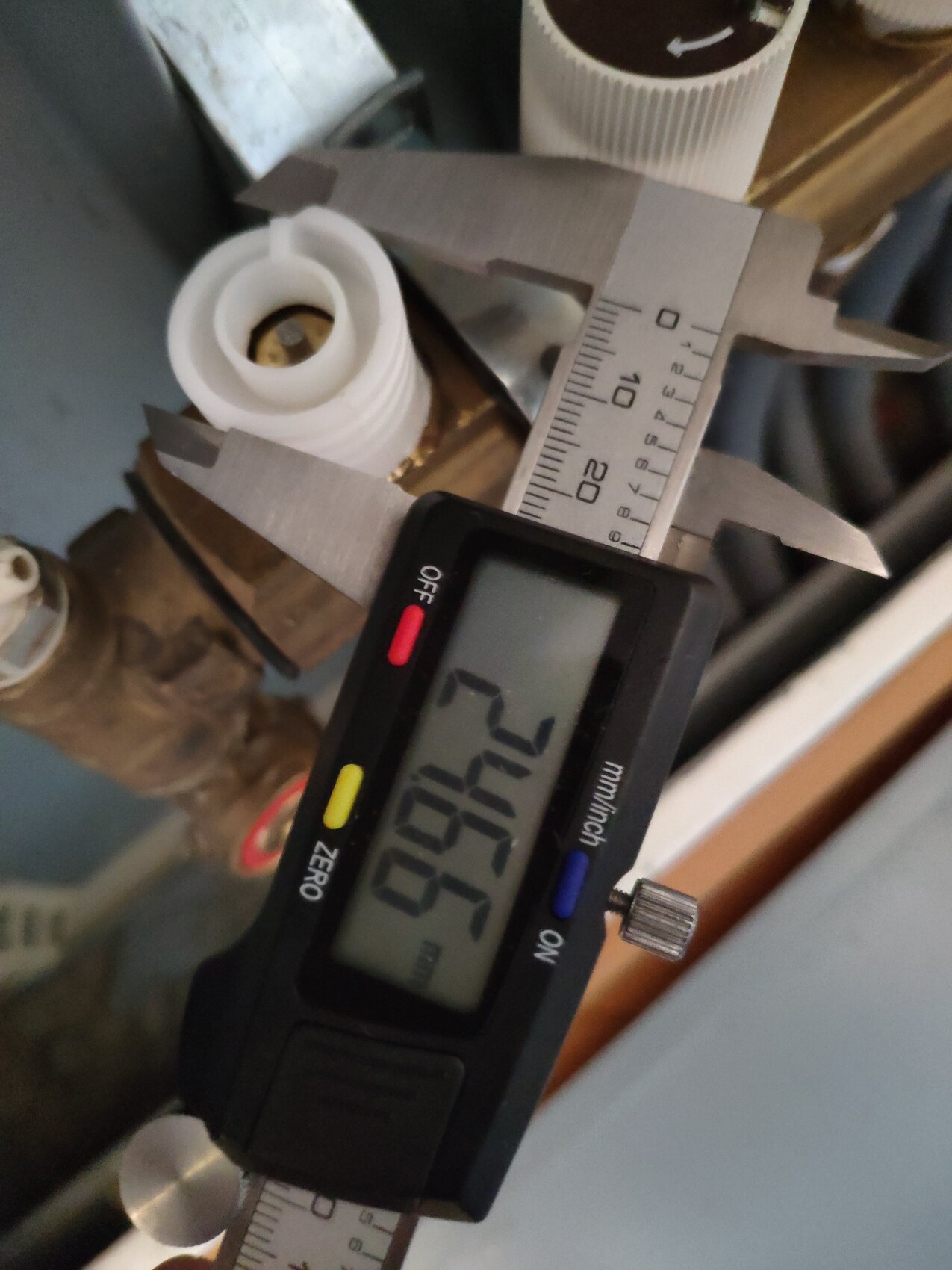

...ich habe jetzt mal nachgemessen. Auf den Ventilen sitzen solche Plastikgewinde. Es folgen drei Fotos. Könnt ihr mir sagen, welcher Durchmesser für neue Stellmotoren (bzw. für Adapter) hier notwendig ist?

Um weiterem Rätselraten vorzubeugen: Du brauchst den Stellmotor R478 oder R478M von Giacomini. Der passende Adapterring ist enthalten.
