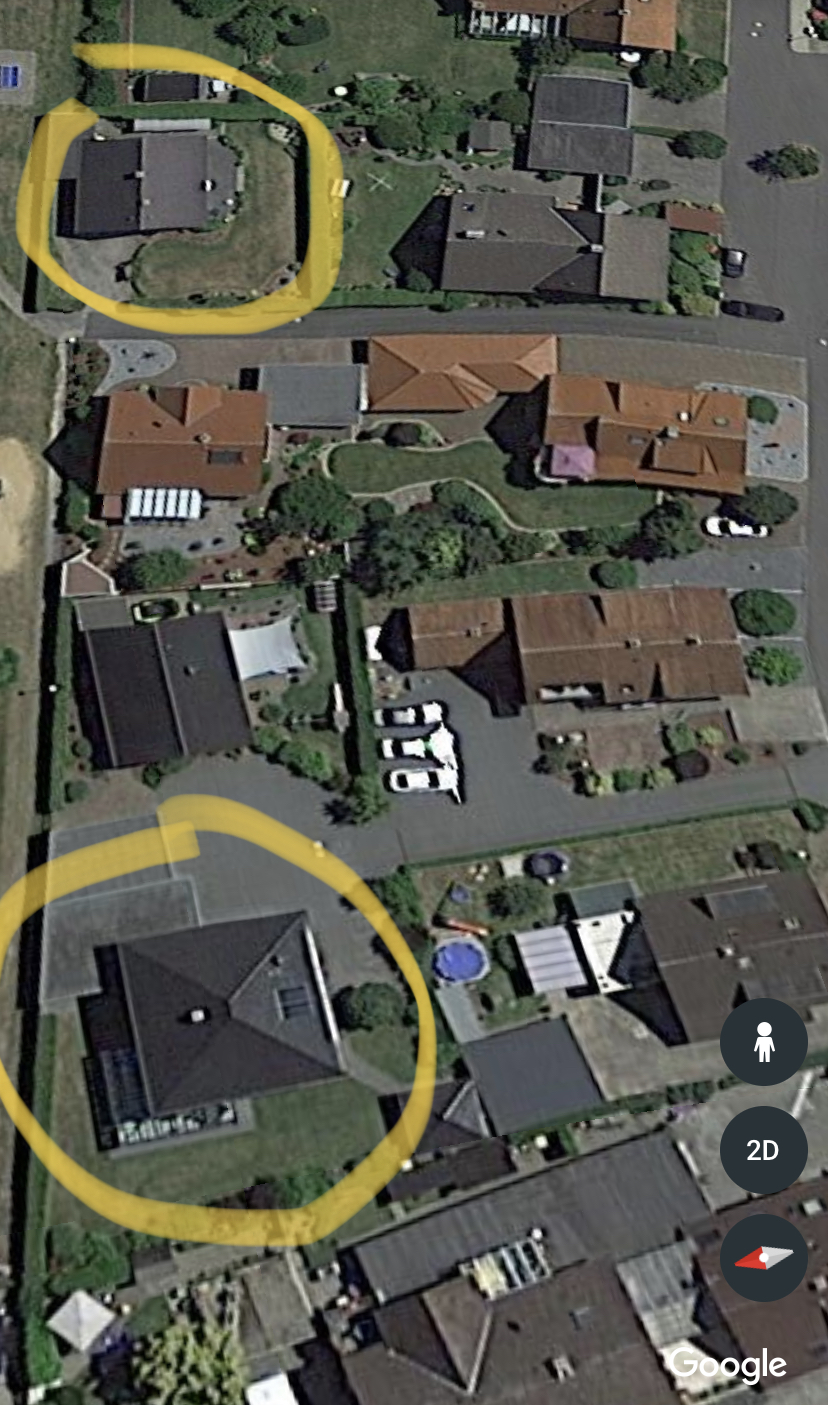

Hallo zusammen, wir über legen bei meinen Schwiegereltern umzubauen. Hierzu würden wir aber 2 geschossig umbauen müssen. Es sind Lt. Bebauungsplan nur Satteldächer möglich. Es gibt ein Haus wo Lt. Stadt ein Haus „durchgerutscht“ ist. Hier ist ein Zeltdach gebaut worden, sowie wir es auch wollten. Ist hier eine Befreiung möglich aufgrund der Tatsache das ein weiteres Haus schon so gebaut wurde?
Bild (Quelle Google Earth) oben ist das Umbauobjekt und unten das Haus mit Zeltdach.
Danke für die Hilfe!
Da "Durchrutschen" ein Gerücht sein muß, kann es sich eigentlich nur um eine Befreiung handeln. Insbesondere telefonisch erhält man aber schnell ´mal eine Auskunft in Auszubildendenqualität
Jonas1990
Vielen Dank. Weißt du wie es rechtlich aussieht ob man durch die Referenz einfacher eine Befreiung erreichen kann?
ttiggerin
Ansonsten wenn es durchgerutscht ist (...würde den Eigentümer selber mal fragen!) gibt es kein Recht es auch zu machen, d.h. kein Recht im Unrecht!
Du willst eine Befreiung, dann mußt Du sie beantragen. Das ist ein friedlicher Verwaltungsvorgang. Hier zählt, daß Du in möglichst wenigen Punkten eine Ausnahme begehrst, dann stehen Deine Chancen gut. Man wird Dir die Befreiung gewähren, dies wird eine Gebühr kosten. Erst wenn man es Dir verweigerte und Du den Gleichheitsgrundsatz (bzw. die Ermessensbindung) verletzt sähest und gegen den Entscheid klagen würdest, sähe ich eine Relevanz, die Befreiung des Nachbarn vorzutragen.

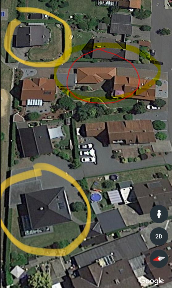

Das von mir Rot markierte Gebäude hat doch auch ein Walmdach. Sind dann schon 2 "durchgerutscht"?
