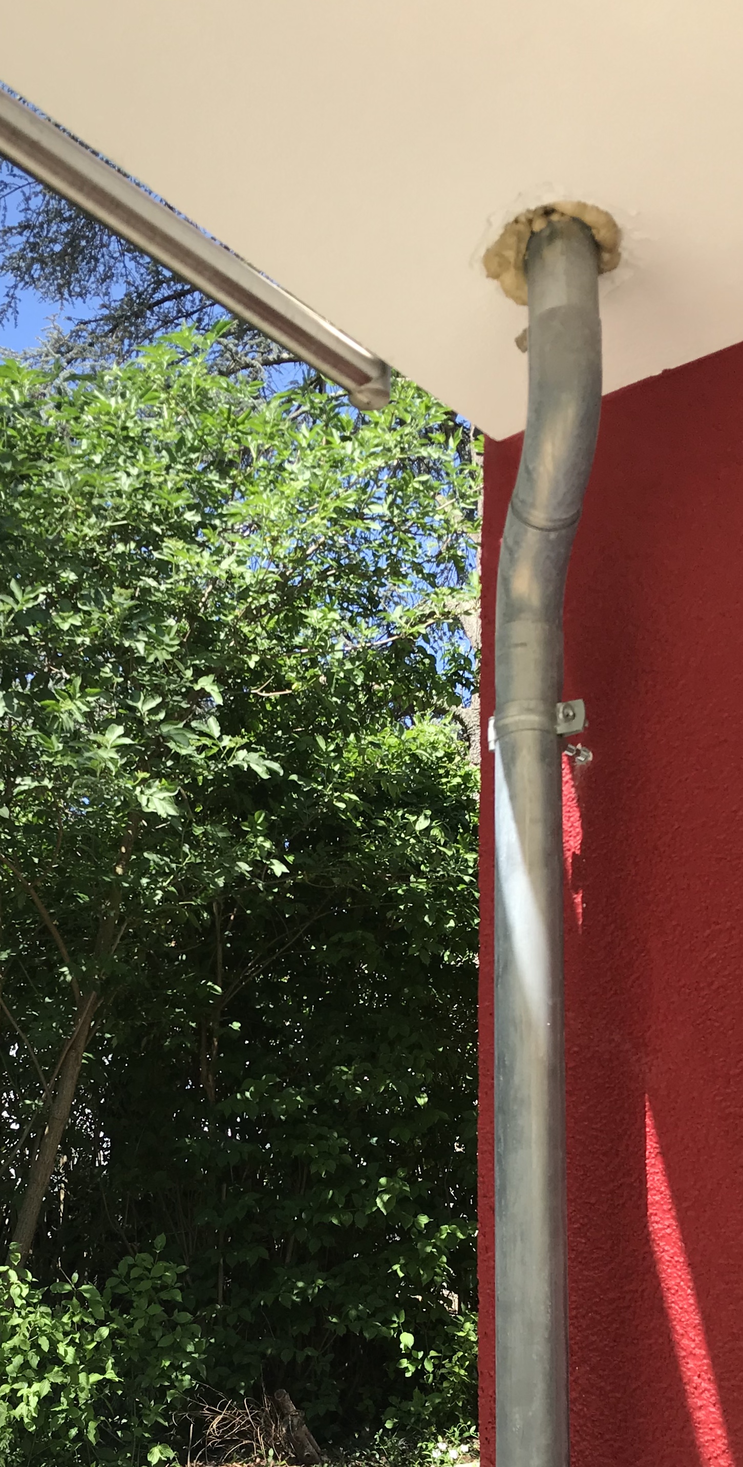

Hi liebe Forumsteilnehmer,
Wir haben ein Fallrohr, was durch die Balkonplatte durchgeht, siehe Foto.
Wir möchten eine Abdeckung über den Durchbruch machen, als Blende, um das Rohr drumherum.
Ich habe mir die Finger wundgegoogelt, aber finde nichts. Ich hab nach Rosette, Blende, Schelle, Abdeckung für Fallrohr oder Mauerdurchbruch geschaut. Anscheinend heißt das anders.
Das Fallrohr hat DN60. Habt ihr einen Tipp, wie das heißt oder wo es sowas gibt?
Es müsste auch 2-teilig sein.
dab_dab
Passende Ofen-/Rauchrohr-Rosetten gibts schon, allerdings nicht zweiteilig sondern nur zum einfädeln.
Da du das nicht willst, was spricht gegen gegen Beiputzen mit Reparaturmörtel /Blitzzement gegebenenfalls mit Dichtband/Manschette ums Fallrohr?
anat79
Hm, das ist ja doof :-(
Gegen Beiputzen spricht im Prinzip nichts, nur das der Verputzer, der eh noch mal kommen muss, rumzickt, dass er das nicht macht, weil Mehrarbeit für ihn. Und wir selbst trauen uns das nicht so ganz zu, dass es gerade wird und ordentlich aussieht hinterher. Wie würde das denn funktionieren mit dem Dichtband und Mörtel/Blitzzement?
rick2018
rick2018
Bin ich der Einzige der findet dass der Durchbruch und die Ausführung generell nicht wirklich gut aussehen?
Das Rohr ist wohl neu oder war vor kurzem demontiert. An der Farbe an der Wand sieht man den Bohrstaub beim Abstandshalter...
Montier das Rohr ab und mach eine Rosette darüber. Alles andere macht mehr Aufwand. Zweimal wenn die Ausführung von den Gleichen gemacht wird die das verbrochen haben.
