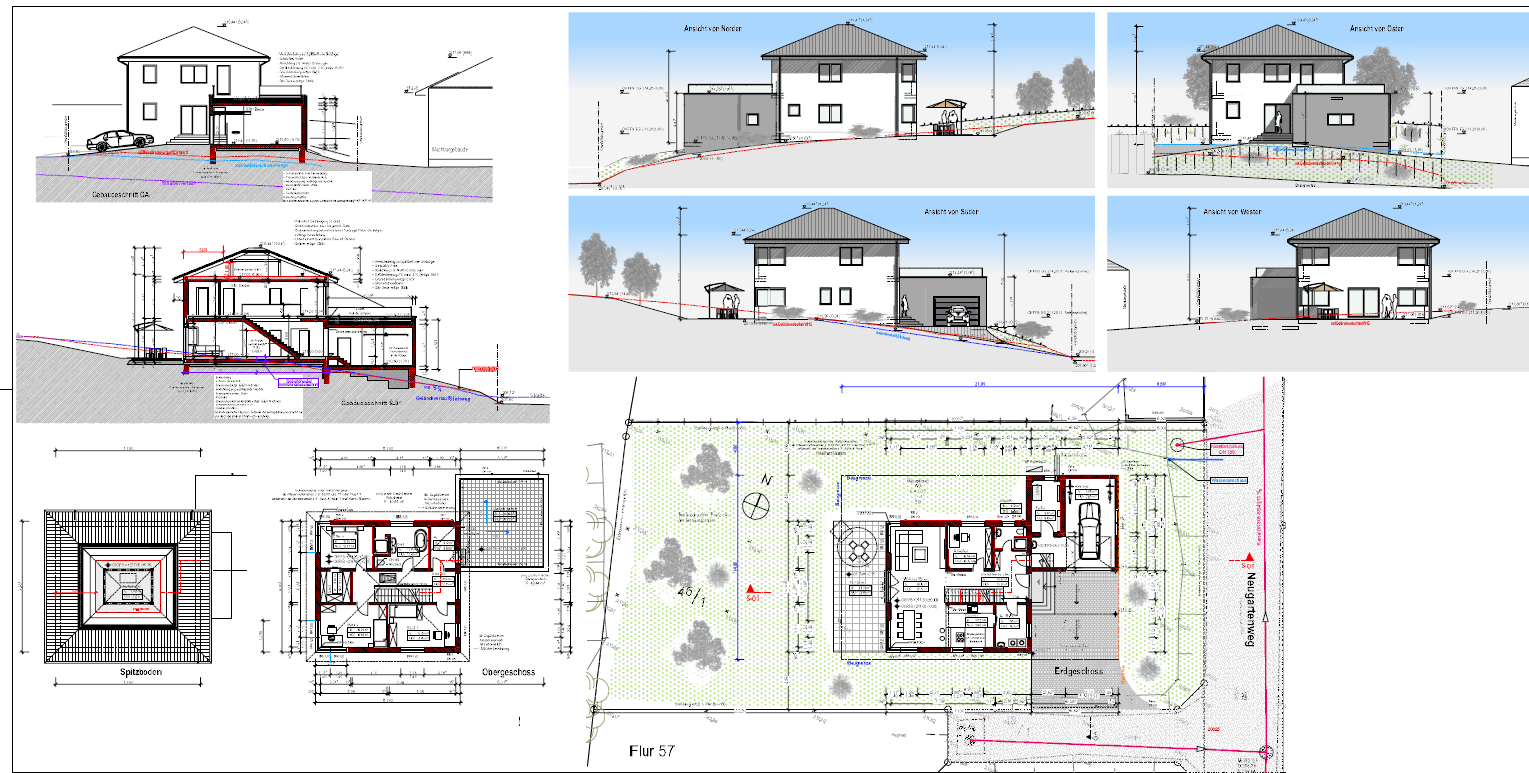

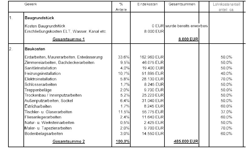

in der Anlage unser geplantes Bauvorhaben sowie eine Kostenaufstellung unseres Architekten.
Zu der Kostenaufstellung kommen noch ca. 40.000 EUR an Nebenkosten.
Sind die aufgeführten Kosten realistisch ? Mir erscheinen diese Teilweise etwas zu hoch gegriffen.

der beigefügte Plan ist so klein, dass man nichts sehen kann.
Ohne Angabe der Größe/Flächen kann man nichts sagen. Außerdem können wir nichts über die jeweilige Qualität sagen.
Das ist so, als würde ich Fragen ob ein rotes Auto für 60.000€ zu teuer ist.
Auf den ersten Blick kommen mir einige Positionen auch ziemlich hoch vor.

Zu wenig Infos, Plan zu klein.
Region, Bauweise, Ausstattungsstandard, Technikstandard usw.
Aber das kann schon so hinkommen. Heizung ist z.B. nicht wenig. Aber wenn da mit Erdbohrung usw.

Tischeler- und Glasarbeiten fast 60.000€, klingt nach sehr viel. Große Glasfronten konnte ich auf den Briefmarkenbildchen nicht sehen.
Erdarbeiten sind bereits inklusive, oder Teil der zusätzlichen Nebenkosten?
Wo sind die Architektenkosten?
Für ca 200m² Wohnfläche könnte das passen: 2000€/m² + Garage + Hanggrundstück + Außenanlagen + Malerarbeiten und Böden.
