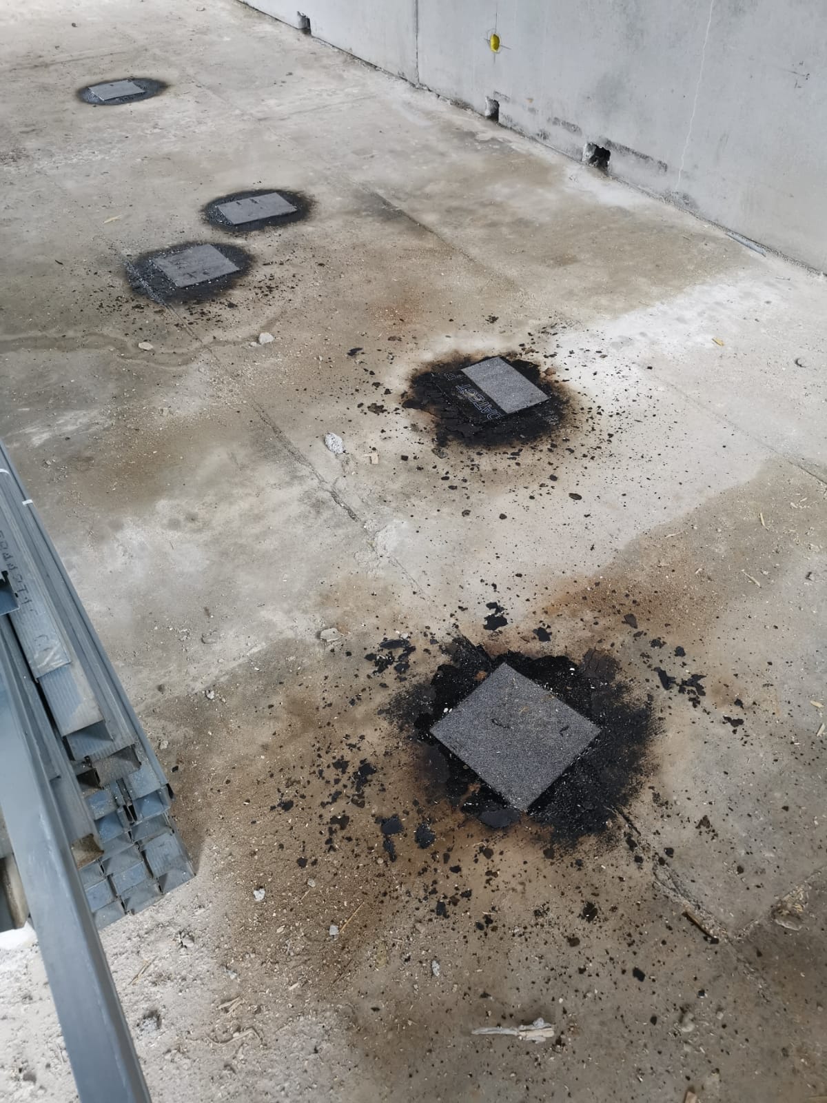

Hallo liebe Forengemeinde,
bei meinem Rohbau habe ich neulich diese Flicken auf der Abdichtungsbahn entdeckt.
Kann mir jemand sagen, was es mit diesen auf sich hat?

Hätte jetzt spontan gesagt dass sich dort drunter die KG Rohr Anschlüsse deiner Abwasserleitung befinden und von dort unter die Bodenplatte führen und dann raus. Bedeutet die Flicken kommen später wieder weg. Dafür wären die Anschlüsse natürlich recht wahllos am Boden verteilt...

@seat88 nein, so ist es nicht. Offensichtlich hatte die Schweißbahn an der Stelle Löcher (durch Baumaterial, Leitern wie auch immer) und der Bauunternehmer hat genau diese Stellen mit "Flicken" repariert. Ein übliches Verfahren und ziegt, dass der Unternehmer gewissenhaft ist. Rohre ragen weiter raus und bleiben sichtbar.
