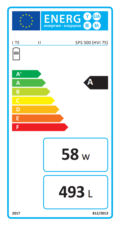

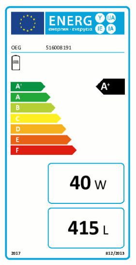

Hallo in die Runde,
aktuell biete mein Heizungsbauer eine Novelan Sole-Wärmepumpe an. Damit sie für das 10000 Häuserprogramm (Bayern) förderfähig ist, muss der Speicher folgende Bedingung erfüllen:
- Thermischer Speicher mit mindestens 30 l/kWth effektivem Volumen
- Speicherdämmung mit Warmhalteverlust S < 8,5 + 4,25·V0,4 bzw. U-Wert ≤ 0,20 W/m²K
- Das zentrale Merkmal des Wärmespeichers für die Förderung ist der Warmhalteverlust des Wärmespeichers. Im Rahmen des 10.000-Häuser-Programms werden Wärmespeicher mit der Energieeffizienzklasse A oder besser gefördert.
Frage an Euch: gibt es Speicher mit o.g. Spezifikationen, die mit eine Novelan SIC 12.3 kombinierbar ist und ca. 400l Volumenen haben?
Mein Heizungsbauer findet da nichts.
Danke im Voraus.
truce
truce
Da gibt es einige.
Schau mal beim Hersteller OEG oder Thermic Energy.
Da haben wir unseren 200L Speicher für das 10.000 Häuser Programm damals bezogen.
Ich habe eben mal schnell für dich 2 raus gesucht (mit EEK A bzw. A+):
Alternativ gibt es eine gute Übersicht bei C.A.R.M.E.N. EV:
Google nach "Marktübersicht Wärmespeicher Carmen-ev" und mach dort die PDF auf
Diese sind allerdings alle "relativ" teuer

Vielen Dank. Da mache ich mich gleich mal schlau.
