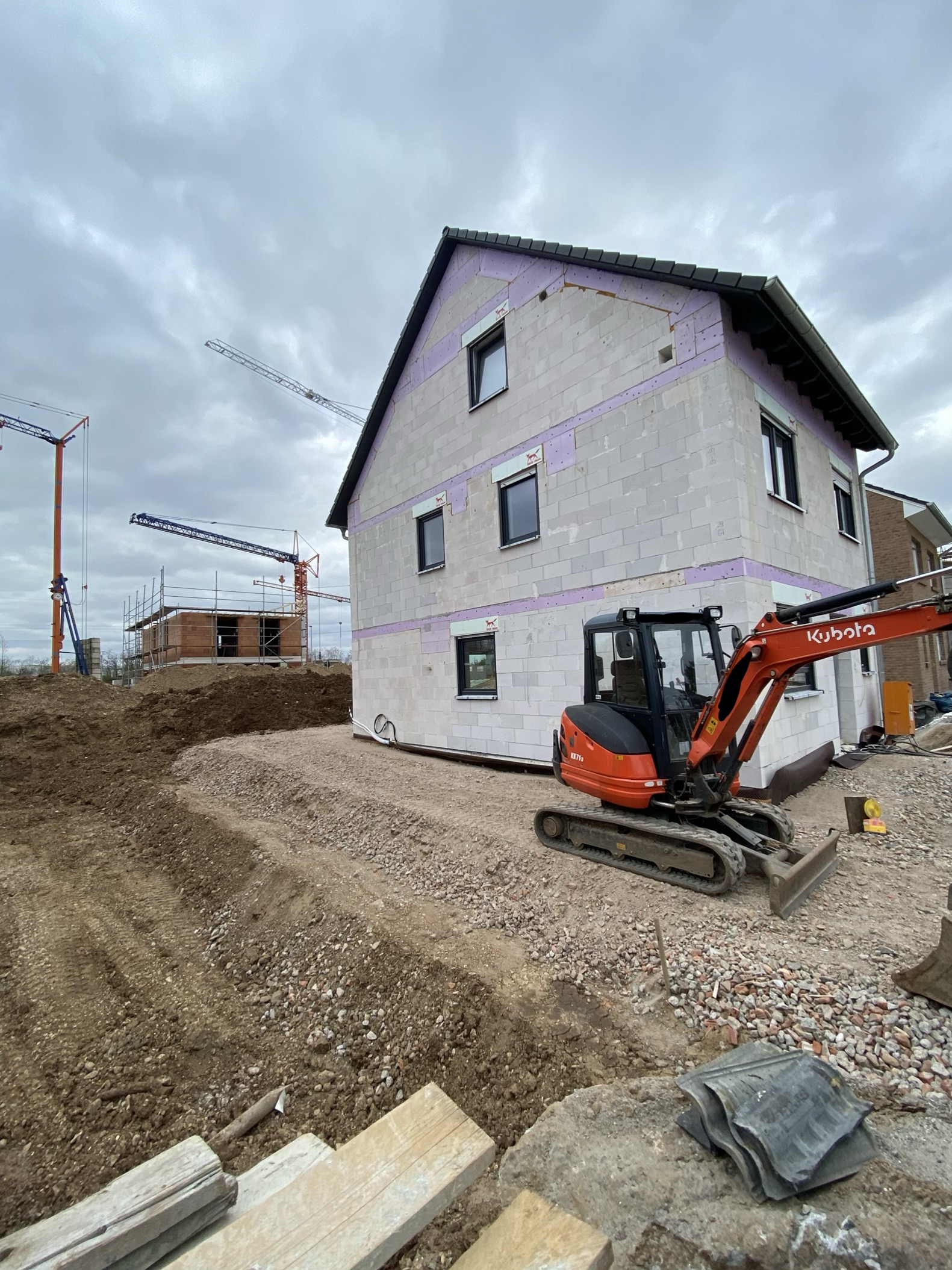

Z0 Material ohne verdichten aufschütten?
4,00 Stern(e) 11 Votes
Winjoe1
Ich könnte direkt von der Straße aus den „Graben“ zwischen Haus und Straße auffüllen lassen - mehr würde ich erst mal nicht machen.
Zu Bedenken ist auch aktuell die kommende(n) Jahreszeit(en)! Aktuell wird wohl der Boden ringsherum infolge der Baumaschinen recht gut verdichtet sein!? Wenn du jetzt auffüllst und der Herbst/Winter mit Regen dazu kommt, bekommst du Schuhe wir ein Astronaut auf dem weichen Boden. Und jedes Gewerk, was kommt im Winter und darüber laufen muss, verteilt Dir den Dreck. Dreck auf einer Baustelle ist jetzt nicht ungewöhnliches, aber weiche Erdmassen werden wohl bei niemanden Jubelschreie auslösen!
Wenn muß obendrauf richtig Mineralgemisch und Schotter. Nur auf Erde bleiben die Autos, Lieferwagen und Lkw's stecken
