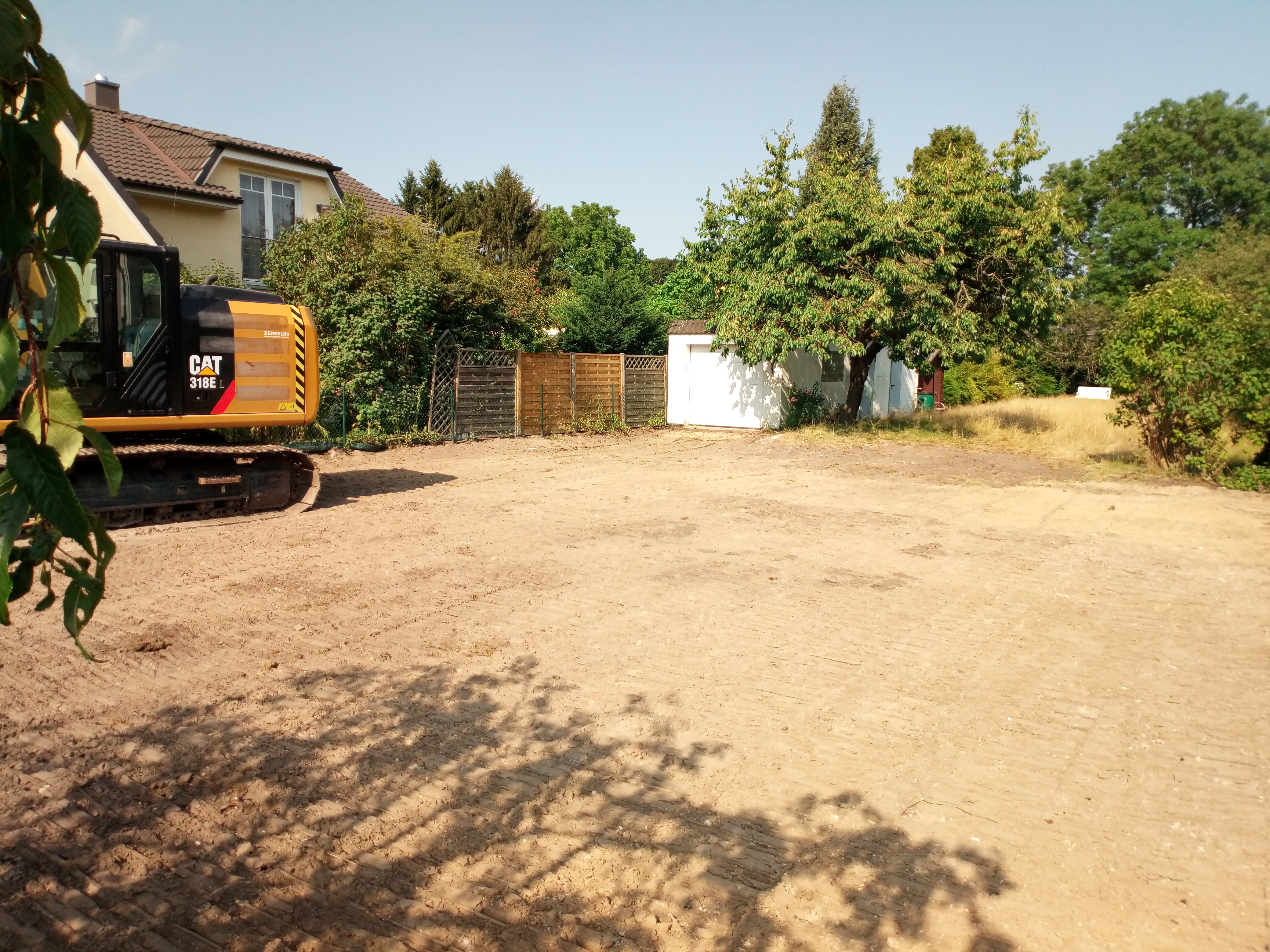

Wir bauen gerade ein Einfamilienhaus (9m x 9.6m, kein Keller) wo gab eines altes Haus. Das altes Haus wurde bereits vor einige Monate abgerissen.
Grundstück ca 1000m2.
Wir müssen uns entscheiden, ob wir den Boden entfernen wollen oder auf unserem Grundstück behalten.
Es wäre gut, den boden auf dem Grundstück zu lassen, um die zusätzlichen Kosten (ca. 180 m3, 26 EUR pro m3, ca 5000 eur) zu vermeiden und später im Garten zu verbreiten und wiederzuverwenden
Aber ich denke, der "Boden" ist eigentlich Sand (von der Firma, die das alte Haus abgerissen hat). Daher eignet es sich nicht besonders für die weitere Verwendung im Garten.
Was sind Vorteile und Nachteile, den Boden zu behalten oder ihn zu abtransportieren?
Pepsan
Wirklich?
Das "Boden" sieht nicht als "sanding Boden". Es sieht wirklich als echt Sand!
Ich bin skeptisch, ob geeignet für den Rasen ist...
Darauf war schon ein Haus während die letzten 80 Jahre !!
Pepsan
Hier ein photos, gerade nach das altes Haus wurde abgerissen.
er "Boden" ist wirklich Sand, ich zweifel es ist fur rasen geeignet...

Lass Dir das von nem alten Landbewohner gesagt sein: Diesen Sand verteilen, darauf kommen lassen eine 5cm Schicht Rasenerde-frag Gärtner, der liefert das- da Rasen hinein. wenn er aufläuft, düngen. super.
Alternative: eine Ecke ohne Rasenerde lassen und in den Sand Strandhafer setzen (Gärtner!). Das hätte auch Art.
