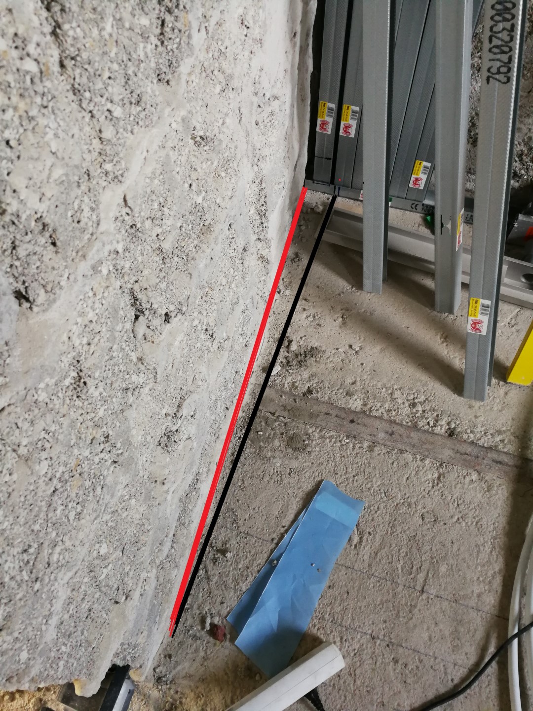

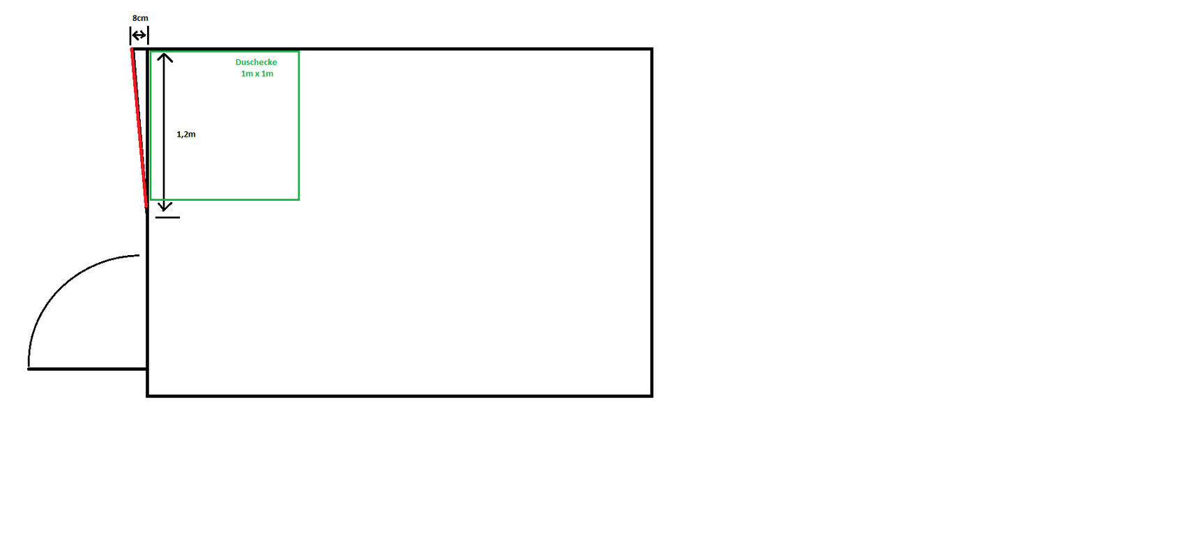

ich habe eine aus Bimssteinen gemauerte tragende Wand im zukünftigen Badezimmer, welche zum Ende hin schräg verläuft (rote Linie in der Beigefügten Skizze). In die Ecke soll später mal die Dusche, an die Wand später Fliesen. Jetzt möchte ich ungern diese Schräge behalten. Wie kriege ich nun diese Schräge am besten weg?
Anmauern mit Plansteinen oder einfach Gipskartonplatte davor?
Habt ihr Tipps was man da machen kann?

Also ich würde nur sehr ungern noch eine Wand mit Ständerwerk vor die schräge Wand setzen. Da geht ja nochmal mehr Raum verloren...
Knöpfchen
Knöpfchen
Man kann die Rigipsplatte auch ohne Ständerwerk davorsetzen mit Ansetzgips,oder einfach in mehreren Lagen dick anputzen.
