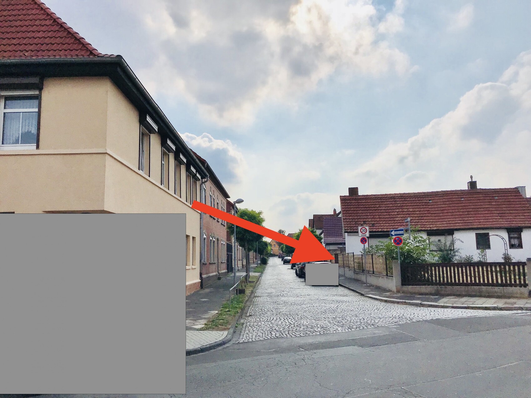

wir benötigen euren Rat! Mittlerweile steht der Bauträger sowie das Haus fest und wir beschäftigen uns mit der Außengestaltung. Wir haben ein Eckgrundstück im Dorf gekauft, knapp 700 qm. Wir werden von einer nicht wirklich stark befahrenen Hauptstraße gekreuzt und von einer kleinen Seitenstraße mit Pflastersteinen - und genau da ist unsere Sorge. Während das Haus nach vorn zu Hauptstraße vollkommen abgeschirmt ist und sich hier nur Gäste-WC, Hauswirtschaftsraum und Gästezimmer befinden, haben wir nach hinten den Garten mit Süd-West-Ausrichtung. Damit wir diesen in Ruhe genießen können, wollten wir zu dieser Seiten das Grundstück so einfrieden, dass der Schall möglichst gedämpft wird.
Dazu wurden uns nun folgenden Möglichkeiten vorgestellt:
1.) Betonzaun mit Efeu oder Koniferen dahinter
2.) Gabionen mit Lavasteinen
3.) sehr dichte Koniferenhecke
Was meint ihr dazu?
Es ist nicht so, dass die Straße stark befahren ist, aber wenn man es noch dämpfen kann, dann wäre es cool. Wir hätten dort bereits ein Fundament, was vielleicht weiter genutzt werden kann.
Würdet ihr das Grundstück dann komplett damit umzäunen?
Straßenansicht mit Reihenhäusern links, Einfamilienhäuser rechts, gepflasterte Straße und Wolken.

genau, erst mal abwarten wie laut es wirklich ist.
Zu Gabionen und Koniferen schreib ich nichts weiter, sind beides Scheußlichkeiten.
Um Schall komplett loszuwerden, müßte das ganze ja auch höher sein als zulässig, ich sag nur Eckgrundstück und Sichtecken.

Kannst du mir das noch mal erklären? Und meintest du SichtHecken oder SichtEcken?

Egal, ich meine nur, ihr würdet die nicht hoch genug bekommen um wirklich Ruhe zu haben.
Und ja ich meine schon SichtEcken, nämlich die für die Autofahrer und da gibts häufig Vorschriften, dass man eine gewisse Zaun/Pflanzhöhe nicht überschreiten darf.

Nein, keinen Bebauungsplan und die Straße ist eine 30-er Zone Einbahnstraße. Die Autofahrer haben da also nichts zu befürchten. In der Regel ist die Straße von allen Seiten aus 2 m hoch mit Toren zugepflastert - du meinst also, dass 2 m ohnehin an Höhe nicht reichen, um den Schall zu mindern?
