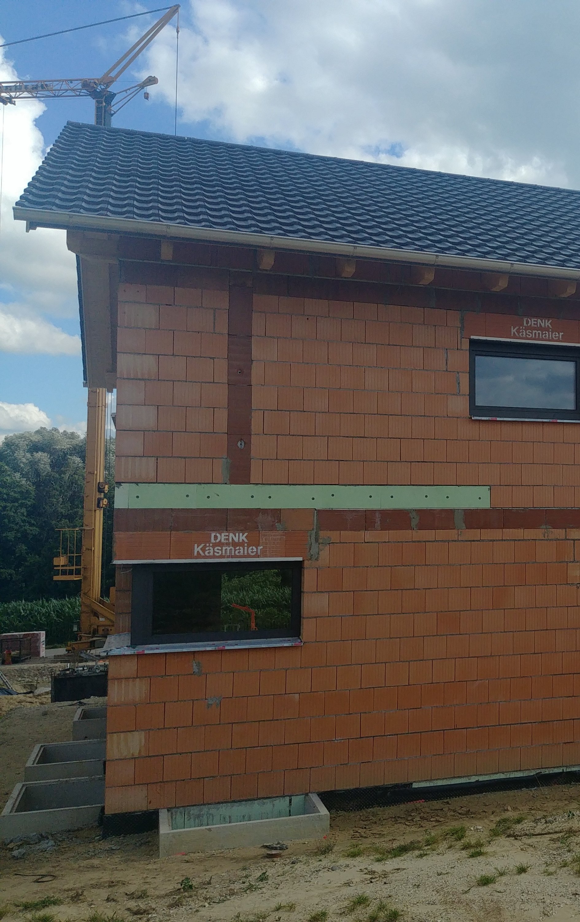

Ne Stütze braucht es nicht. Aber natürlich muss eine Führungsschiene für die Rollläden montiert werden.
Das Rohbaubild ist unser Rohbau mit Eckfenster ohne Stütze/Pfosten, das andere Bild ein Beispiel wie es ungefähr aussehen wird
