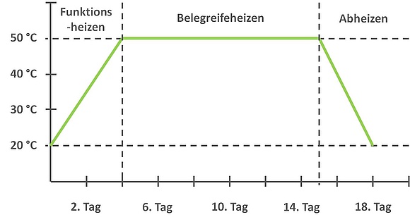

Schematische Darstellung des protokollmäßigen Vorlauftemperaturverlaufs in einer Fußbodenheizung beim Auf-, Belegreife- und Abheizen von Estrich. (Grafik: Energie-Experten.org)

Ablauf der Estrich-Trocknung nach Protokoll
Für die Inbetriebnahme einer Fußbodenheizung unter dem Estrich, gibt es Vorschriften, die den Ablauf genau definieren. Sich an die vorgeschriebenen Abläufe zu halten, ist von höchster Wichtigkeit, denn nur dann trocknet der Heizestrich fachgerecht, schadlos und kann mit dem Fußbodenbelag belegt werden. Man spricht in diesem Zusammenhang auch von der Belegreife des Estrichs, die mit dem vorschriftsgemäßen Aufheizen erzielt wird.
Nach dem Aufbringen und einer entsprechenden Liegezeit des Estrichs sowie der Funktionsprüfung, also der Dichtigkeitsprüfung der Fußbodenheizung-Rohre, ist die Belegreife des Estrichs mit einem kontrollierten Beheizen der Konstruktion nach dem sogenannten Aufheizprotokoll (auch Maßnahmen-Protokoll genannt) für die Vorbereitungs- und Verlege-Maßnahmen von elastischen, Textilien Belägen sowie Parkett und Holzfußböden sicherzustellen.
