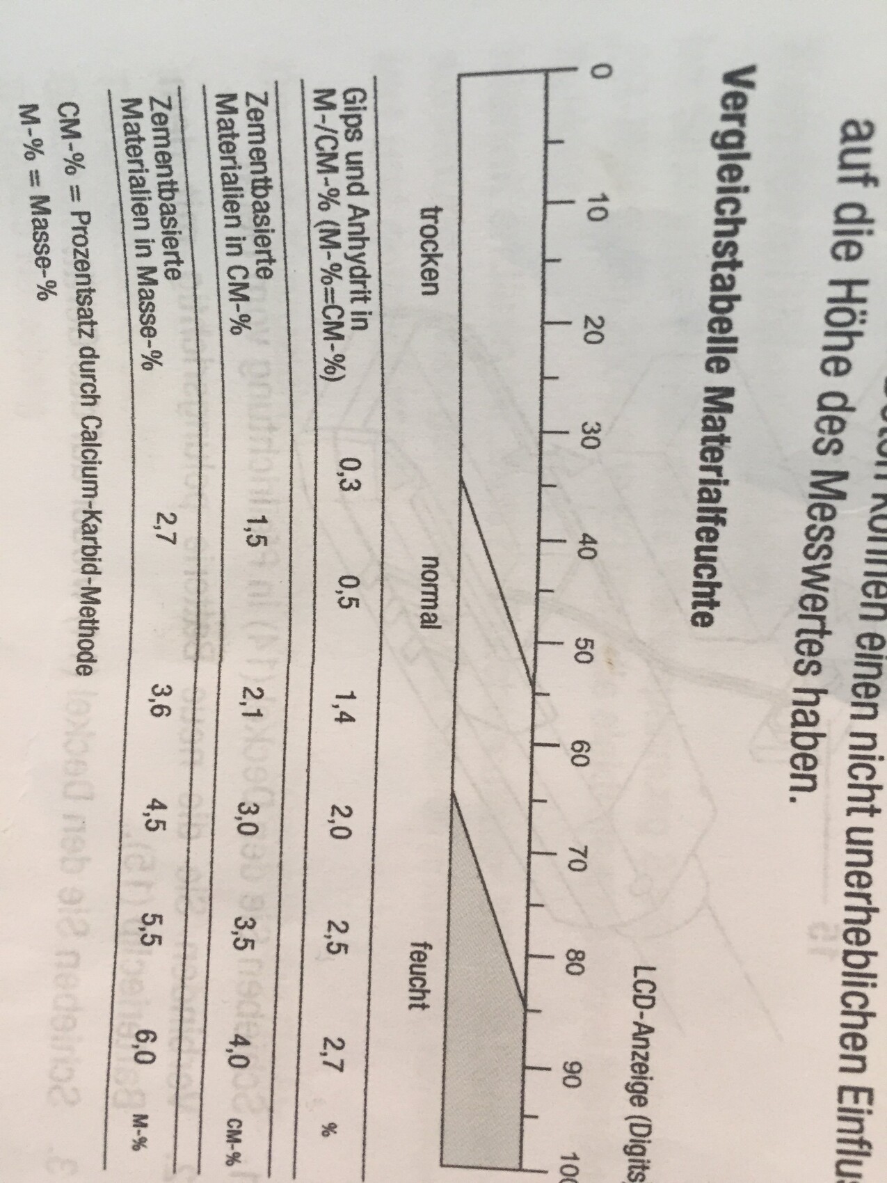

zum messen der Restfeuchte habe ich mir das Trotec BM31 gekauft. Leider bin ich mir bei der Interpretation des angezeigten Wertes unsicher, ob ich mit dem Verlegen von Vinyl beginnen kann. Angezeigt werden 48 Digits.
Im Anhang habe ich den Ausschnitt der Bedienungsanleitung beigefügt. Auf der Skala wäre 48 = trocken
Aber was bedeuten die Werte darunter in der Tabelle?
Es wäre klasse, wenn mir jemand helfen könnte.
Vielen Dank.

Das sind Vergleichswertewerte von Messgeräten,die es vernünftig und aussagekräftig machen.
Wie der Hersteller deines Gerät schon sagt:
Vorprüfung der Belegreife von Baustoffen bei CM-Messungen.
Dummerweise ist aber dein Wert eigentlich wirklich nur als Indikator zu sehen (z.b ob es sich lohnt die cm Messung durchzuführen).
Und kalibriert ist das Gerät auch nicht.
Nur mit ner ordentlichen cm Messung machst du eine Tiefenmessung im Estrich und auch durch die probenmenge (50g bis 100g) wird das Ergebnis aussagekräftig.
Aus meiner Sicht das einzige was du mit dem Ding machen kannst ist feststellen, das an der einen oder andern stelle im Vergleich es trockener oder feuchter an der Oberfläche ist. Mehr nicht.
