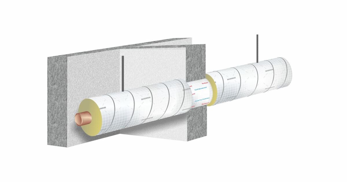

im Zuge einer Klimaanlagenvorbereitung haben wir sechs Kältemittelleitungen und entsprechende Kabel durch einen Wanddurchbruch auf den Balkon herausgeführt. Von außen kommt drumherum Dämmmaterial.
Nächste Woche soll nun verputzt werden und ich möchte nun dieses Loch auffüllen.
Was würdet Ihr hierfür verwenden?
Schaum, Mörtel oder doch etwas anderes was speziell hierfür gedacht ist?
Im Voraus herzlichen Dank für Eure Hilfe!

Einfach nur komplett mit Dämmung(Mineral-/Steinwolle) zustopfen.
Ist dann auch im Brandfall und Dichtheit unbedenklich. Im Gegensatz zu anderen Materialien.
Nur als Beispiel, so in etwa sollte es dann aussehen:
Querschnitt durch eine Wand mit Rohrdämmung und Dämmmaterial
