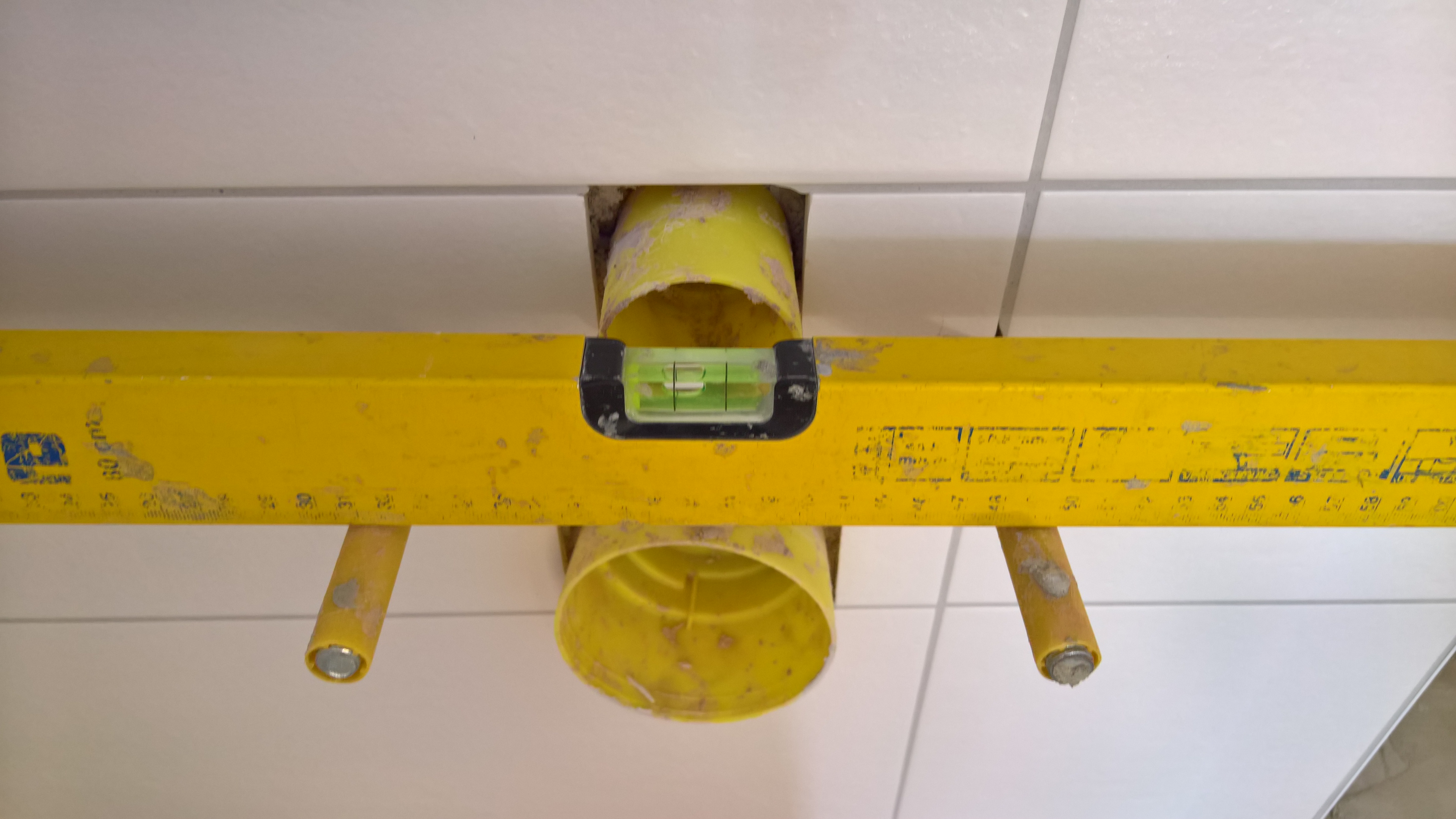

Wir wollen alles in Sachen Bad was vor der Wand liegt selbst machen - nun habe ich bei einem Rundgang bemerkt, dass diese Montage-Stangen auf die das Wand-WC geschoben wird nicht wirklich im Wasser sind:
Außerdem lassen sich diese nicht, so wie ich das kenne, mit einem Schlitzschraubenzieher zurück nach innen drehen. Es wurde ein Geberit Unterputzkasten (Glaube Sigma) verbaut.
Ist das so normal?

Welches geberit genau? Kannst du von oben die Höhe verstellen? Vielleicht nur verkanntet.
Wie gross sind die Löcher von der fliese?

1x Geberit Sigma und einmal Omega - ist bei beiden so schief.
Von oben komm ich da nicht mehr ran, da ist schon alles zugefliest.
Die SanitärObjekte haben ordentlich Spiel, um sie ins Lot zu setzen.
Ok gut zu wissen - wär nur saudumm wenns so schief ist, dass es nicht reicht ;-)
