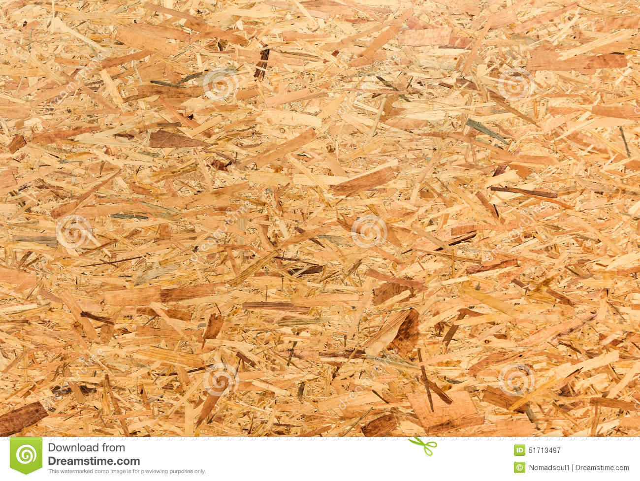

Und im Zuge des Laminatausbaus also als die Sockelleisten weg waren konnte man so Holzfaserplatten ( siehe Bild unten ) sehen die wurde dann wohl irgendwann mal nachträglich noch angebracht und drüber tapeziert? aber die sind noch nicht unten aktuell kann man am Fenster die ganze Konstruktion zur Seite drücken und schaut auf Mauerwerk
